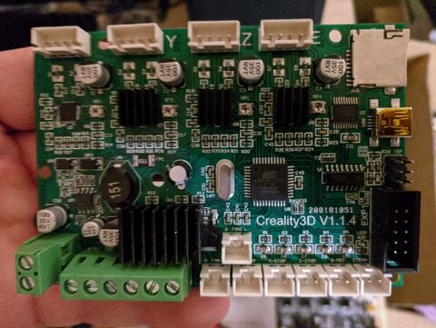

goldister
JulianSinulf #37281 üzenetére
Feltöltöttem megint a Marlin-t neki.
Szintén ott vannak a vezérlő jelek. Szóval inkább panel csere lesz. Köszönöm a segítséget
fboldog köszönöm a felajánlást, elfogadnám. Írok privit. -
JulianSinulf
goldister #37280 üzenetére
Az nem jó. Én megpróbálnék egy firmware-t rátölteni. github-on szerintem megtalálod. Letöltöd és rárakod egy SD kártyára. Nem hiszem, hogy baj lenne azon az oldalon, de olyan SD-re rakd, amit nem sajnálsz. Ez amolyan végső próbálkozás.
Ha nem akarsz már vele vacakolni, meg pénzt költeni új lapra vagy alkatrészre, akkor fogadd el fboldog ajánlatát. Nagyon kedves dolog. Újonnan szerintem 30-40 euróba bele kerülhet a lap. Legalábbis az Anycubic-hoz nekem ennyiért dobálta ki. A BTT lap meg 50-60 körül volt Kínából.
Az, hogy 1.1.4 és nem 1.1.3, nem számít. Az újabb elvileg jobb, de csak a neten keresve találod meg, hogy mi a különbség. Az is lehet, hogy nem is tartják számon. Van, hogy csak 1-2 alkatrész változik. -
goldister
JulianSinulf #37278 üzenetére
Usb-t dugtam rá. A hotend és asztal FET-jénél van vezérlőjel.
JulianSinulf
goldister #37276 üzenetére
Igen, ez esélyes, de érdemes kimérni.
Sajnos a FET-et direktben hajtja a vezérlő IC, ami U8-val van jelölve és a Creality felirat fölött van. Ez vezérel mindent, ebben van a firmware is.A mérést először érdemes lehet úgy kezdeni, hogy az R10 és a táp között ellenállást mérsz. Természetesen nincs áram alatt a lap.
A táp rajta van a fűtés csatlakozón. Amelyikben a piros kábel volt, oda tedd a mérőkábel egyik felét, a másikat meg az R10-re, ami közös a FET gate lábával. Ha nem 0, akkor jó.
Majd nézd meg, hogy az LP1 vagy FP1 lábai és az R10-es ellenállás között mi van. Zárlat itt sem lehet.
Ha nincs zárlat, akkor adj tápot a panelnak és feszültség mérésben nézd meg, hogy mi van az R10 lábai között. Feszültséget nem mérhetsz. Ha nagy a mérőfeje a kábelednek, akkor egy föld pont és az R10 és FET gate közös lábára tedd.
Ha feszültséget mérsz, akkor van vezérlő jel, aminek alap esetben nem kellene lennie, mert a nyomtató bekapcsolásakor nem mehet semmilyen fűtés.
Ha bekapcsoláskor nincs szaga a panelnak és füst sincs, de vezérlő jel van, akkor meg lehet próbálni egy firmware-t rátölteni, hátha csak a kód kergült meg az IC-ben.
Ha nem jön be, akkor az U8 13-as lábát emelném fel, majd mérnék egy feszültséget az R10-en. Ha még mindig van ott valami, akkor a panel égett meg és zárlatos lett. Ha nincs semmi, akkor a felemelt lábon kellene feszültséget mérni, aminek elvileg ott is kell lennie. Ezzel ki is szűrtük, hogy az IC a hibás.
Ugyanezt megismételheted az R11-el és az U8 14-es lábával. -
goldister
JulianSinulf #37274 üzenetére
Köszi. Megnéztem a FET-eket. Föld és a gate között 9,8kohm van mind a 3 FET-nél.
Föld és a 3. láb között nem jelez ellenállást.
Akkor a FET jó. Marad az IC -

JulianSinulf
goldister #37273 üzenetére
Én ennek a rajzát néztem.
R10 és R11-en tudod mérni a FET vezérlő jelet.
Az R10 melletti FET-et is le kellene takarítani. Amelyik láb az ellenállásra megy, az a gate. A mellette lévő a földön van. Az alkatrész tetején pedig a 3. láb. Középen is az van, csak levágva. Így azt nem számoltam. A föld és a 3. láb között mérj ellenállást. Ha 0 közeli, akkor a FET rossz. Ha szakadás, akkor ez a része jó.
Ettől függetlenül mérd meg a föld és gate között is. Ott sem lehet 0 közeli.
Ha ez a rész is jó, akkor lehet IC kimenetet mérni. Előtte azért írd meg, hogy mire jutottál a FET-ekkel.
Mérd ki a 3. FET-et is. Ugyan olyan, mint a többi, a ventilátort kapcsolja. -

JulianSinulf
TomMusic #37266 üzenetére
Én azért nem raktam ábrát, mert van pár verzió és nem tudni, hogy neki melyik van.
Amúgy én mást találtam, mint te.
A hibakeresés szempontjából goldisternek kell megkeresnie a megfelelő rajzokat a panelon lévő verziószám alapján.
Nekem az gyanús, hogy két FET egyszerre szállt el, de lehet, hogy a ventis sem jó, csak az nem lett figyelve, mert mindig megy. Ha a Gate megkapta a tápfeszt, akkor lehet, hogy gondot okozott a kapcsoló IC-ben.@goldister: A cserével kapcsolatban nem tudok mit írni. Elsősorban gyártásban javítok. Ott a tönkrementet mindig ugyanolyannal kell helyettesíteni. Ha itthon kell valamit cserélni vagy építeni, akkor meg a neten általában van infó, hogy mivel helyettesíthető, ha nem beszerezhető az eredeti. Illetve adatlapokból kiszűrhető, de a FET-et már rég tanultam és a hiba megtalálásához általában elég az alapvető működést ismernem. A GS, DS feszültség ismerete lényegtelen. Én megpróbálnék ugyanolyat beszerezni, mint ami benne van. Végül is nem az alkatrész önhibájából ment tönkre.
Ha új lapot akarsz, akkor a BigTreeTech-nek van direkt a nyomtatóhoz készített lapja. Én azt tudnám ajánlani. Ezek általában jobbak is, mint amiket gyárilag csináltak. De attól függ, hogy neked melyik verzió van benne.
Én az Anycubic MZ2-ben cseréltem lapot. Ez kb. egy ender 3 klón. Az új lap kezeli a régi LCD-t, van csatlakozó BLTouch-nak, így nem kell az LCD csatlakozóval babrálni, csendes motorvezérlőkkel szerelt. Azt nem tudom, hogy az SD kártya olvasó része ment e eredetileg, mert kapásból elkezdtem átalakítani a nyomtatót és a frissen rátöltött firmware-vel nem akart menni. Úgyhogy áttértem klipper-re. Már csak ezért is fölösleges lett volna az érintőkijelzőre pénzt kiadni. Bár azt sajnálom, hogy így a 32 bit-es lap sincs kihasználva. -

TomMusic
goldister #37264 üzenetére
Annak jónak kell lennie. Viszont az IRFZ44N furatszerelt, TO220 tokban van, a gyári FET pedig SMD. Megoldható a dolog, csak kis ügyeskedés kell hozzá. Nem tudom mennyire melegszik a FET, de ha kicseréled és megjavul, érdemes ránézni hogy mennyire melegszik.
Egyébként valóban sanszos hogy csak a FET(ek) szálltak el. (Magyarázat lehet még hogy nincs visszacsatolás a hőmérsékletről (pl. meghalt az ARM bemenete), de ha volt füst is, akkor azt valószínűleg a FET produkálta.
[#37260JulianSinulf] nagyon szépen leírta a hibakeresés menetét, kiegészíteném egy ábrával, hogy hol kell mérned:
Tehát itt a bekarikázott részen (vagy a balra lévő, Q1 jelű FET-nél) kell mérned feszültséget. Állítsd be a nyomtatón hogy ne fűtsön a fej/bed (vidd le pl. 0-ra a menüben). Ugyebár akkor elvileg ettől függetlenül nálad menni fog a fűtés.
Ha 0V-nál nagyobbat mutat a műszer a bekarikázott részen, akkor nem (csak) a FET-tel van a baj. Ha 0V körüli feszültséget mérsz, akkor szinte biztos hogy a FET ment tönkre.
Egyébként ami a FET-et illeszti a procihoz, az csak egy [egyszerű IC], feltéve hogy stimmel a kapcsolás.
Fontos, hogy én ezt a kapcsolást vettem alapul: [pdf], nem tudom Nálad milyen van, de gondolom hasonló, vagy ugyanez.Szerk.: mivel Nálad mindkét fűtés (hotend, asztal) folyamatosan megy, ezért ezt a hibakeresést mindkét FET-nél el kell végezni (tehát a kapcsirajzon a Q1 és Q2 részen, ezek kapcsolják az asztalra és hotendre a feszt).
Szerk2.: a GND-hez képest mérj mindig! Tehát a multiméter COM pontja a rajzon lévő (bármelyik) GND ponton legyen!

JulianSinulf
goldister #37258 üzenetére
Ahol füst van, ott általában nyomok is vannak. Körbe kellene nézni, hogy melyik alkatrész teteje égett. IC-nél előfordul, hogy pici lyuk keletkezik vagy felpúposodik.
A kapcsolási rajz szerint két FET-et kell keresned. Az M1-et és M2-t. Beültetési rajz szerint mindjárt a csatlakozók mögött vannak. De a ventikre is ilyen FET-et használnak.
Remélhetőleg van multimétered. Mert most ezt kellene használni ellenállás mérésbe kapcsolva. Azt kell megnézni, hogy a FET-ek lábai között van e zárlat. Egyszerre két lábat tudsz mérni, sok lehetőség nincs egy három lábú alkatrésznél. Ha több a láb, akkor az a nagy áram miatt lehetséges, de akkor is lesznek, melyek össze vannak kötve, így azok egynek számítanak. Ha bármelyik két láb között zárlatot mérsz, akkor a FET valószínű, hogy kuka. Ha nem, akkor még jók is lehetnek, ez esetben a vezérlő IC lehet a rossz.
Ezt bekapcsolt állapotban kell megvizsgálni. Érdemes lekötni a fűtőbetéteket.
A vizsgálat nagyon egyszerű. A FET egyik lábára egy ellenás fog csatlakozni. Az ellenállás másik lába földön van. Ha be van kapcsolva a készülék, de a fűtés ki van kapcsolva, akkor az ellenálláson nem szabad feszültséget mérned. Vagyis a multimétert egyenfeszültség mérésbe kapcsolod és a mérőkábelt az ellenállásra teszed. A zárlat elkerülése végett célszerű az egyik kábelt inkább egy föld pontra tenni. A csavarhelyek jók lehetnek, de érdemes ezt előtte ellenállásmérésben, áramtalanított készüléknél kimérni.
Szóval, ha lekapcsolt fűtésnél feszültséget mérsz az ellenálláson, akkor az IC vezérlő jelet ad a FET-nek, hogy nyisson ki. Így nagyon esélyes, hogy az IC-ből szállt el a füst.
Nem tudom, hogy pontosan milyen panel van a tiédben, így lehet, hogy a jelölések nem stimmelnek. A panel verziószáma alapján rá tudsz keresni. -

goldister
Sziasztok, ma babráltam az ender 3-at. Új szenzort akartam bekötni a asztal letapogatáshoz. Enyhén fogalmazva is elég béna voltam és véletlenül összezártam két vezetéket
Volt egy kis füst, de gyors áramtalanítás lett a vége.
Lecsatlakoztattam a szenzort és bekapcsolás után a hotend és az asztal egyből melegszik és nem tudom őket lekapcsolni. MOSFET-re gyanakszom. Cserélni kellene? Most itthon csak ilyenem van: irfz44n. Szerintetek? -
