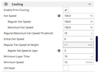

ott van a bubi helpben, hogy mit jelent a min layer time - legalább ennyi időt eltölt egy layer-en, ennél kevesebbet nem. Ha szükséges, emiatt belassítja a nyomtatási sebességet, de Minimum speed alá nem megy (helyesebben igyekszik betartani a Min speed határt). Ventiről nem szól a költő.
Venti: gkódban nézted, hogy ott van-e az M106 kód a 3. réteg előtt?
Ha manuálisan kiadod azt a sort - pl. octoprintből - akkor se kapcsol a ventid? Próbáltad?

Mi az oka annak, hogy a tárgyhűtőm nem indul be? Ezek a default beállítások:
20x20-as tesztkockát nyomtatnék. A venti jó, mert tudom szabályozni, LCD-ről elindítani. De nem értem, nyomtatásnál miért nem indul el a 3. rétegtől. Ha jól sejtem a min. layer time azt jelenti, hogy ha egy réteg nyomtatási ideje 10s alatt van, akkor nem megy a venti. De szerintem itt több idő egy réteg. -

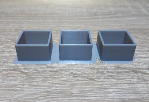

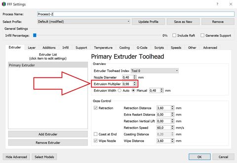

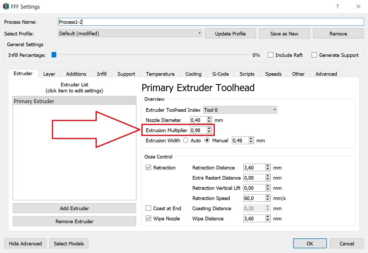

Viszont tesztelgetem az (extruder kalib + flow állítás legyen pontos) résznél nem igazán érzek változást. A három kocka különböző Extrusion Multiplier értékeket variáltam, az első kocka 0.98 a második 1.00 a harmadik pedig 1.02 értékkel lett nyomtatva. Igaz hogy a tolómérőm csak mechanikus 0.05mm pontosságú, de nem nagyon érzek változást. A falvastagság biztosan 0.05mm-en belül van, viszont a 20x20-as külső méret mintha kisebb lenne (~0.05 és 0.1 között). Mit kellene állítanom hogy legyen érdemben változás?

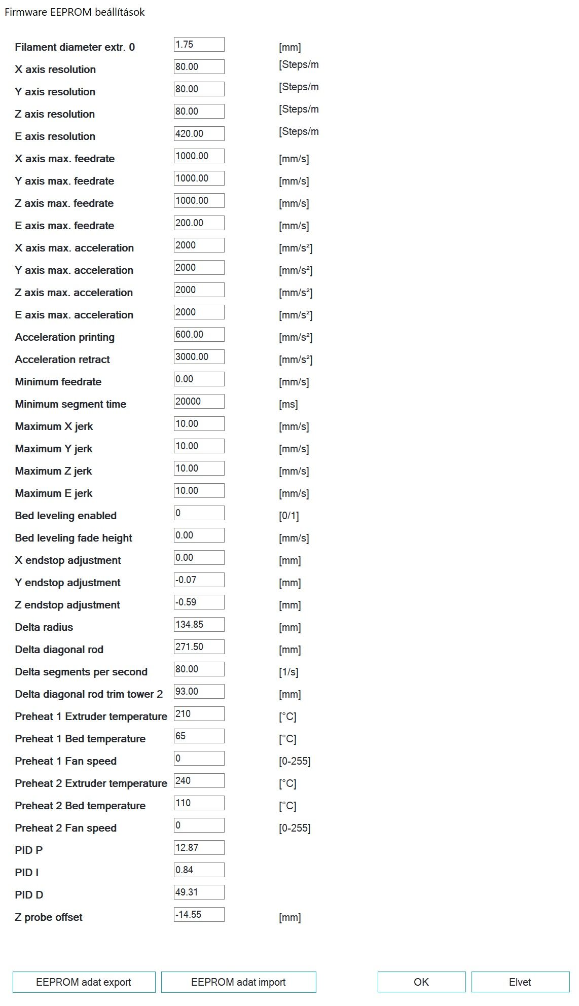

Akkor ezek szerint nekem a Z Step az 80mm. Ha elosztom az 1mm-t 80-al, akkor az 0,0125, azaz csak a 0.10 a 0.15 és 0.20-es Layer vastagság lenne jó. Ettől függetlenül nem láttam problémát 0.12 és 0.13-as értékeknél, de eleinte 0.18-al nyomtattam habár ott még nem volt jól beállítva sok minden.

"Plusz javasolt a Z lépésszám egész számú többszörösét választani. Pl. ha 400 step/mm a Z lépés, akkor 1 lépés 0.0025mm. Ennek lehetőleg az egész számú többszöröse legyen a Layer Height."
A gyakorlatban ezt elég nehéz kivitelezni, mert ritka hogy egész számra jön ki a Z Step érték. Nekem pl 420, de lehetne akár 417 vagy bármi. Ilyenkor soha nem jön ki egész számú többszörösre. Utánaszámolva nekem soha nem volt ez alapján jó, de nem vettem észre semmi különöset. Tulajdonképpen ez miben probléma? -

(#18551) kzkz A nozzle méret 80%-át nem tanácsos túllépni Layer Height választáskor. Plusz javasolt a Z lépésszám egész számú többszörösét választani. Pl. ha 400 step/mm a Z lépés, akkor 1 lépés 0.0025mm. Ennek lehetőleg az egész számú többszöröse legyen a Layer Height.
0.4 nozzle -> 0.32 max
0.5 nozzle -> 0.4 max
stb -
