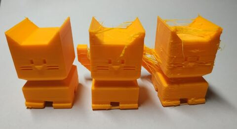

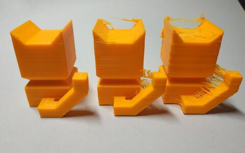

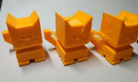

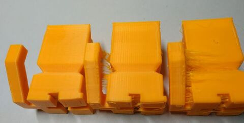

Próbálgattam ma a Craftware slicert. Az alapanyag a DD ASA . Tetszik a magyar felület+ elég jól testre szabható benne sok minden jópofa a videós preview már csak a beállításokat kellene eltalálni (gyári ABS beállítás 110/245 hőfokon)
bal oldali cura 4.2.1--- középen alap beállítás--- jobb oldalon csak a retract-ra engedtem 1mm visszahúzást (kár volt rossz fele indultam ezek szerint)Mindegyik takarítás nélkül ahogy a gépből kiesett. A cura-s macsek emeli az egyik lábát kicsit koszos volt az üveg . Van még mit finomhangolni ezen
Maga a felület is más. Nincs valahol ehez Ender 3 profil?
