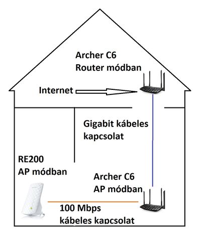

 - TP-Link TL-WDR3600 -et AP -ként használjuk. Mivel nincs dedikált AP mód - ezért ezt így kell beállítani: [link] . A LAN portokra továbbra is lehet PC -t és TV -t is kötni ekkor is.A korábbihoz hasonló javaslat alapján: - a TP-Link TL-WDR3600 WiFi SSID -jét beállítani a nappaliban és az ahhoz közel eső háló illetve a szülők mobileszközeire (ne is ismerjék a másikat),
 - a Huawei HG8245H WiFi SSID -jét beállítani az ahhoz közel eső két hátsó hálószoba eszközeire illetve a gyerekek mobileszközeire (ne is ismerjék a másikat). A gyerekek mobileszközei kielégítő WiFi -t kapnak a nappaliban is mivel a Huawei aránylag központi helyen van.Ekkor már hátradőlhetünk - mindenki fog tudni egyszerre videotelefonálni. Lehet, hogy csak a Huawei eszköz WiFi -jét használva lefedettség terén elég lehet, de sávszélesség tekintetében "csücskös" lenne ... Amennyiben kellene a kicsit nagyobb sebesség - pl. AC WiFi alapokon, akkor benevezhetünk pl. 2 db TP-Link Archer C6 -re (OneMesh támogatás miatt) - ez most bruttó 2*9 - azaz összesen 18K HUF lenne. Ekkor: - Huawei HG8245H -t csak ONT módba (kikapcsolt WiFi értelemszerűen),
 - egyik Archer C6 menne a Huawei mellé. A sárga-fekete LAN kábel maradna a Huawei -ben (IPTV). Egy rövid LAN kábel -el kötnénk össze a Huawei -t és a Archer C6 -ot (WAN portba). Az Archer C6 egyik LAN portjából indulna a szürke LAN kábel a nappaliban. Ez az Archer C6 router módban futna és mindent (beleértve a WiFi -t, port-forwardingot stb.) ezen állítanánk.
 - a másik Archer C6 menne a nappaliba - AP módban. Itt van dedikált AP mód így egyszerűbb a beállítás. Természetesen a kábelre kötött eszközök (PC és TV) továbbra is kábelen.A WiFi -re beállítunk OneMesh -t és Inteligens kapcsolódást (ez a band steering marketing neve a TP-Link -nél) stb. Egyetlen SSID/jelszó párossal mehetne az egész lakásban a WiFi minden eszköre ... Amennyiben AX kellene (miért is ne) - akkor a Archer C6 helyébe behelyettesíthető más. Igaz TP-Link oldalán AX esetén az OneMesh felárát igen combosan mérik. Asszem AX73 alatt nincs is ilyen - igaz ez már jó cucc. Persze itt is lehet próbálkozni egy darabbal a bejárati ajtó felé (ekkor lehet elég lenne pl. egy AX10/AX20/AX50 is - elég központi helyen van), de mondjuk amennyiben AX73 -ból kettő kellene, akkor annak ára is van ... Persze lehet még Asus vonalon is mazsolázgatni akár AX -et tudó Mesh router -ek közül ...

			  dkess őstag @dik Lehet egy kép többet mond ezer szónál a legutolsó javaslattal kapcsolatban. Az alábbi képen az RE200 -at be lehet rakni másik lenti helységbe - pl. akár műhelybe is. Előnyök: - a lenti C6 erősebb ("fickósabbat" a szavad járásával) WiFi -t tudna szórni lent, mint a csak RE200 most,
 - akár gigabit -es internet -et is lekezel (ha majd lenne). Gigabit -es LAN kapcsolat fent is és lent is a kábeles eszközöknek (pl. PC, TV stb.),
 - mindenhol lenne 2.4 GHz -en N -es WiFi és 5 GHz -en N/AC WiFi,
 - Onemesh használatával lent is és fent is egyetlen SSID(/jelszó) használata minden eszközre és 2.4/5 GHz -re is akár,
 - amennyiben lent már a router elég lenne WiFi -re, akkor a RE200 -at ki is lehetne venni a képből.Költség oldal: - a két db TP-Link Archer C6: bruttó 2*9 - azaz összesen 18K HUF,
 - az alább narancssal jelölt LAN kábel, ha nincs otthon. Persze itt is Cat5E lenne legalább javallt, de 100 Mbps -hez elég régebbi is, ha éppen az lenne otthon.(elnézést a nagyom Móricka rajzért)

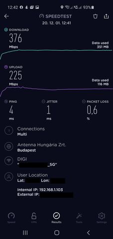

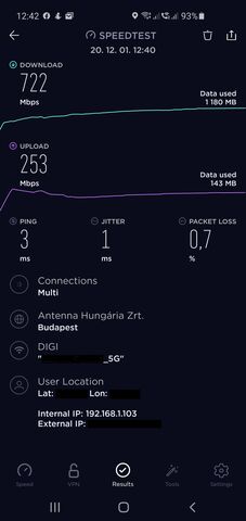

							üzenetéreVégül megérkezett hozzám is az ax56u pár napja. Beüzemelés marha egyszerű nagyon jó a böngészős felülete, amit váltott az egy tp-link archer c5 ac1200 router (asszem v2 modell). Kezdeti adatok ezek voltak (régi modem régi router): speedtest:
 Le: 48mb/s
 Fel:52mb/s
 torrent alatt: max 6mb/s tudtam tölteni(Új modem régi router)
 speedtest:
 Le: 360mb/s
 Fel:300mb/s
 torrent alatt: max 40mb/s tudtam tölteni(Új modem új router)
 speedtest:
 Le: 400mb/s
 Fel:400mb/s
 torrent alatt: 60-70mb/s tudtam tölteniLáthatóan azért javult a speedtest-es le/fel töltési arány illetve torrent alatt is +20-30mb/s tudok kapásból többel tölteni. Ami még feltünt, hogy alacsonyabb a ping a weboldalak is gyorsabban töltenek be, ha megy a letöltés 1-2 gépről az mellet a 4k videok is látványosan gyorsabban töltődnek be és mindig tud annyit előre tölteni, hogy ne kelljen megállnia. Ha rajta lóg a 3 mobil 3 laptop meg egy oled tv akkor is sokkal stabilabb az egész hálózat (később még jönni fog ezek mellé egy ps5 is). Lefedettség is nagyon jó a felső szinten van a router, az alsó szinten is azonnal bejön minden speedtest-el mérve 5ghz 200mb/s mértem, az udvarba ha az utca felé megyek akkor konkrétan az útig simán kijön az 5ghz jelle mint a ház alsó szintjén, ha hátra fele megyek akkor pedig a 2,4ghz még a kertben is van. Összeségében elégedet vagyok az ax56u-val, úgy gondolom amit elvártam azt teljesítette maximálisan. Nem bántam meg, hogy nem az ax92u-t vettem meg, igaz látom most 55k akciósan de mint látva, hogy itthon mit tud az ax56u 33k-t, bőven bestbuy volt számomra.
 Most 4-5 évig remélhetőleg letudva a router vásárlás.
