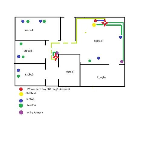

Médiakonverter amit keresel. Alapvetően ezeket kültérre tervezték kamerarendszerekhez, hogy a meglevő kábeleket továbbra is használni lehessen, PoE támogatással, de ezekkel nem kell foglalkozni.
Alapvetően 100 Mbps -ek. Kettő db kell belőle a koax két végére. Nem vészes az áruk. Csak egy példa, de válogathatsz kedvedre mást is máshonnan is: [link]
Szerk.: Én marha - el is felejtettem a magától értetődő megoldást: fogod az egyik végen a koax -ra rákötöd az UTP -t és akkor mindjárt lehet gigabit -ed is és akkor nem kell konverter sem. Avagy kellene a koax valamire?

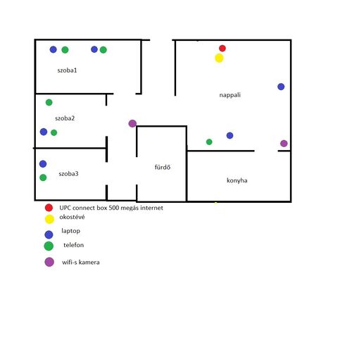

Szívesen. Ez a "2 db tp link AC750" mi lenne pontosan? C2?
Szerintem írj pár gondolatot erről a kétszintes családi házról. Akár jöhet némi alaprajz. Ezen hol van a router, hol milyen kábelezés van. Hol és milyen kliensek vannak. Mennyire zavart a környezet (zavaró idegen WiFi -k száma és térereje stb.). Mekkora internet -ed van egyébként?
Mekkora kereted lenne stb.

Buta kérdés. De a mostani routerekhez csomagolnak még UTP kábelt. Legalább egy pár méterest?🙄
Alex91
BrandonXXV
#85985

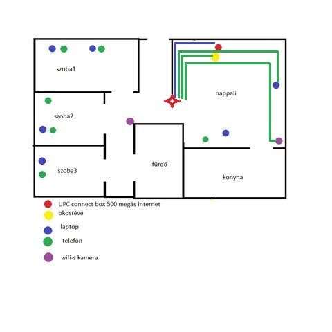

Koax kell? Ha nem, akkor ki kell huzni, es helyebe a LAN-t tolni.
BrandonXXV
Lehet nem ide való a kérédés, de az volna a problémám, hogy a szobákba jelenleg coax kábel megy, de UTP nem. Sajnos nem fér be a coax mellé a lan, a fűzőszalagot sem tudom áttolni, gégecsőbe megy, elakad stb.
Kérdés, koaxon tudok netet varázsolni a szobákba? Vagy az nagyon macerás és lassú? -

#2 Ezt senki nem mondja meg. Pl. elég a korlátos mobilnet (most csak példa: 50GB elég lenne?). Avagy, hogy a mobilnet és a mikrós net mennyit tudna Nálad a gyakorlatban? Illetve Neked mennyibe kerülne a mikrós net (hűséget vállalnál-e?) vagy a mobilnet? Kellene-e a mobilnet mellé SIM -et támogató router avagy elegendő lehet ott mondjuk egy szolgáltatói 4G stick -et támogató router is?
#3 Önmagában egy nagyon jó router a AX73. Ugyanakkor lehet, hogy jó lesz Neked - lehet, hogy nem. Pl. szolgáltatói 4G stick -et nem támogat. Az OneMesh csak WiFi -s backhault támogat. Elég-e egy router Nálad vagy több router -es felállásban gondolkodsz-e? Van-e és milyen kábelezés. Mekkora kecó, falak, kliensek száma - vezetékes/wi-fi, hol dúsulnak fel, mi az elhelyezkedésük stb. stb.
@SamanUbul,
Ugye az internet az 500/22, amit akkor a gyakorlatban kábelről mérve tud is. Azt nem írtad, hogy a szobákban mért sebességek hogy jönnek ki. Pl. 2.4 GHz -es N -es WiFi -kkel miközben a WiFi -s kamerák (esetleg más nappali eszközök) is erre a sávra dolgoznak? Avagy hogy voltak elosztva az eszközök a sávok között? Egyidejűség mennyire állt fent? Értem ez alatt, hogy a 22 Mbps -es sebesség feltöltésre viszi a teljes internet sávszélt - azaz ebből arra lehet következtetni, hogy egy eszköz csak magában használva a feltöltést érünk el ennyit.
Ugyanakkor a 5-20 Mbps letöltés egy eszközön mérve úgy hogy más nem forgalmaz borzalmasan kevés lenne. Különösen az UPC CB szórási képességeit alapul véve - pláne, ha az 5 GHz -es AC -s szekciót is figyelembe vesszük. Meg persze azt, hogy aránylag kicsi és egy szintes házat veszünk alapul.
Bontsuk ketté a dolgot:
1. Egy router -es megoldás
Elméletileg elég lehet. AX73 vagy AX92U lenne javasolt az alábbi piros csillaggal jelzett helyen. Sötétkék: WAN ; Zöld: LAN UTP kapcsolatok. Értelemszerűen falban/bútor mögött/parkettaszegély mögött/gipszkarton mögött ... Igen, a WiFi -s kamerát is kábelvégre kapva, ha van rajta RJ45 is ...
Amennyiben a legkisebb esély is lenne, hogy tudnánk kábelezni a fürdőnél levő WiFi kamerához legalább, akkor inkább AX92U (kábeles backhaul -t támogat). Mondjuk ebben az esetben egy AX58U is elég lehet (+ még egy AX58U a másik oldalra), de ezt majd nézzük a következő pontban.
Ne felejtsük - amelyik eszköz nem lóg WiFi -n (hanem kábelen van) - az nem is "zabálja" a WiFi -t ... Például nappali laptoppal "virágboltozni" támadna kedvünk, akkor azt érdemes lenne nem a WiFi -t kinullázva tennünk ...
2. Két router -es megoldás (kábeles backhaul)
Itt is - Sötétkék: WAN ; Zöld: LAN UTP kapcsolatok. Jön a varázslat - világoszöld LAN kapcsolat a másik router -hez. Ez szintén mehet fal mentén, padlóban (nyilván padlófűtés esetén felejtős), akárhol. Itt mindkét kamera kábelvégen tudna lenni.
Ebben az esetben 2 db AX58U lenne az ajánlott.
Természetesen mindkét esetben szabad kábelvégre tenni további eszközöket - amennyit csak lehet. A kettes megoldásnál amennyiben elmegyünk a "fürdős router -ig", akkor itt ne álljunk le, hanem ágaztassunk szét innen 3 LAN kábelt a három szobába (a router LAN portjait felhasználva).
2./B Két router -es megoldás (WiFi backhaul)
Azzal kezdeném, hogy egyfelől nem kapunk olyan jó megoldást, mint a fentebbi kettővel. Továbbá "aki nem épít ki kábeles backhaul -t egyszerre - az nem kap rajzot estére" ...
Gyakorlatilag a két rajz kombinációja lenne. Azaz a nappali-előszoba sarka az egyik - és a fürdő sarka a másik.
2 db AX73 vagy 2 db AX92U (esetleg 2 db AX58U) javasolt. Amennyiben a legkisebb esély is lenne, hogy tudnánk kábelezni a két router között egy távoli jövőben legalább, akkor inkább az Asus -ok ...

SamanUbul
A tanácsotokat kérem, mit javasoltok a következőkre.
Most az 500 megás internet kapcsolatot a UPC connect box-al szórom szét a lakásban.
Elrendezés az alaprajz szerint, egy szint, tégla falak, 78 m2.
Megszaporodtak a kliensek, most már van 6 laptop, 6 mobiltelefon, 1 wifi-s nyomtató, 1 okostévé, 1 set top box, 2 kamera.
Minden kliens maximum wifi 5-öt tud, de ha most beruházok, akkor nem 1-2 évre venném, így technológiailag lehet előremutatóbb, mint amit a jelenlegi kliensek igényelnek.
Internet kapcsolat sebessége a jövőben nőhet, de maximum 1 gigabitig.Amikor a gyerekeknek megy az online óra, akkor a szoba1-szoba2-szoba3-ban speedtest.net-el mért 5-20 megabit letöltési sebesség és 10-22 megabites feltöltési sebesség mellett sok a panasz, hogy dadog a hang, akad a kép, leesik a hálóról telefon vagy laptop, és ezzel párhuzamosan a nappaliban is gondok vannak minőséggel ilyenkor, amikor többen is aktívak.
Kábelezés nincsen a lakásban, amit lehet szeretnék vezetékmentesen megoldani, a klienseknek is a jellemző helyét jelöltem be, de szobán belül mozoghatnak.
A fórumot olvasva az ASUS vonal szimpatikusnak tűnik, de mivel nincsen tapasztalatom, nem költeném sem felesleges próbálkozásokra, sem overkill dolgokra a pénzt.
Mit javasoltok ide?
Köszönöm.
