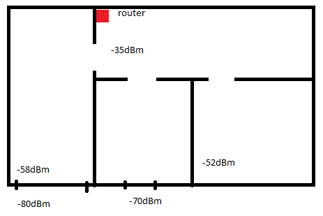

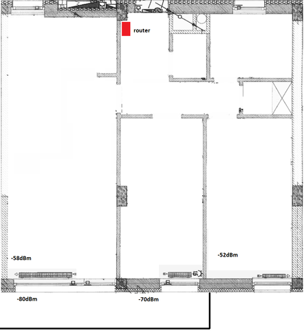

65nm-es lakás, nem lett arányos a kép, csatolok egy újat az alaprajzról. 8x8 méter durván a lakás, a baloldali rész nappali + konyha, középen és jobb oldalt két hálószoba, a nappali 3,3, a többi szoba 2,6m széles. Az alul berajzolt rész az erkély, nappaliban végig teli ablakokkal, a középső hálóban is teli ablak van (ezalatt azt értem, hogy 260 magasságú ablak).
A router egyből a bejárati ajtó mellett van (ott jön be a net), egy kis polcon a sarkoban, mellette az ONT, innen megy egy kábel a bal alsó sarokba a -58-as helyhez, de a kábelt az asztalihoz használom, munkahelyi laptop viszont wifiről megy. A router mellett a folyosón állva -35dBm-et mértem.
@pinnacle: köszi, megnézem majd másik csatornán akkor, hátha erősebb.
@dkess 85298: utána nézek ennek is, köszi.

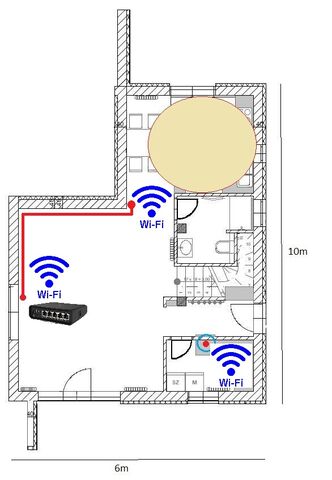

Úgy egyébként a Mikrotik Hap AC2 rendszere tetszik Neked? Mikrotik CAPsMAN rendszer (pláne mivel a korábbi hsz -eid alapján tetszenek ezek a "trendi" dolgok)?
Én azt mondanám pirossal jelölt vonalon kábel a konyha felé. Mehet akár parketta szegély mögé a kábel, ha nincs más megoldás. Maga a vékonyka és kicsi és jópofa AP is maradhatna akár bokamagasságban - a WiFi -nek nem számít. Ekkor lent a kékkel jelzett helyeken lenne WiFi-szóró eszköz ...
Persze mehetne akár fel a konyha sarkáig is, ha mondjuk a jelzett helyen "sokan rugdalnák le". Emeletre dettó mehetne egy CAPsMAN ...
Amennyiben az Asus vonal maradna, akkor konyha és alsó szoba AP - felső szintre lehet egy routert tennék a jobb rádiós képességei miatt. Persze Asus esetén AiMesh képes model -el (AC65P nem az) kábeles backhaul -al ...

Na visszatértem ide egy kis kitérő után.
Szóval még mindig szeretném min. AC wifivel lefedni a lakást (2 szinten), de lehet a két eszköz (1-1 szintenként) is kevés. Tehát a Gigabites Digi ONT mellé tennék egy fő routert, ami jobb esetben lefedi az alsó szintet, valamint az emeletre valami AP-t, opcionálisan a fsz-re még egy AP-t.
Sajnos a kábeles backhaul eloszlása nem optimális (ezek a piros pöttyök), mert a konyhát (sárga folt) nem tudom hatékonyan lefedni az UTP dugaljakhoz tett eszközökkel.
Vettem egy ASUS AC65P és egy Mikrotik Hap AC2 rouert is, de egyik sem tudja lefedni az ONT mellől (kék körvonalas piros pötty) a szintet.
Milyen megoldást javasoltok? Hajlandó vagyok két eszközre áldozni a földszinten. Gondoltam már Lyra minikre, repeaterekre, több AC2re, de egyik sem az igazi.

petyus_
Ma átállította az eszközt a Digi, rákötöttem a routert (ASUS RT-AC65P). Minden működik, de a feltöltési sebesség nagyon lassú.
Gbites netem van, speedtest.net-en mértem, gépen LANon keresztül 800 fel, 6 le
, telefonon wifin 240 le, 5 fel. Újraindítottam az asus meg a digi routert is, de ugyanaz az eredmény.
Van ötletetek mit próbálhatnék még?
