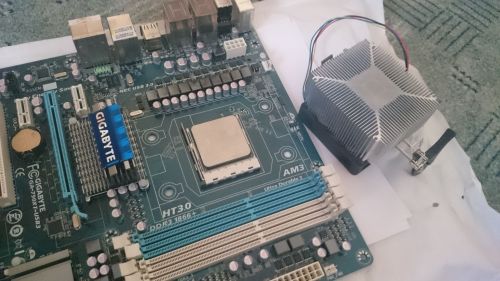

Potzee
Peddy789 #68940 üzenetére
Ha már nincs rögzítő keret, akkor ne foglalkozz vele...inkább annak az árát told bele egy jobb coolerbe.
Milyen házad van? (pontos típus kell, hogy tudjuk, mekkora a rendelkezésre álló hely)
Milyen ramjaid vannak? (low profile, magas hűtőbordás, normál magas)Ha nagyon szűk a keret, akkor egy keret innen az apróról vagy vatera, jófogás, stb + ez
Peddy789
Hát de ez mekkora szopás, most 7ezerért vegyek hozzá hűtőt? há a proci olcsóbb volt basszus :S, ez egy szar olcsó netgépnek kell a papának
Potzee
Peddy789 #68937 üzenetére
Hiányzik az alaplapról a gyári lefogató keret...párszáz forintos tétel, nem típus specifikus, S939 óta szinte csak színben van eltérés, rengeteg helyen lehet kapni.
Ehhez tudod használni a gyári CPU coolert ill. olyan coolereket, amelyeket, a "beakasztós" módszerel lehet rögzíteni az alaplapra, pl. Alpenföhn Sella, AC Freezer 64, stb
Lefogató keret nélkül pedig olyan hűtőt tudsz rögzíteni, ami ún. hátlapi merevítést használ (ezek a komolyabb coolerek) Scythe Ninja, Matterhorn, stb -

Helo,
AM3 foglalatos alaplapom van. Vettem hozzá használtan procit, azt tökjól bele is tudtam rakni.A gond, hogy amit hűtőt küldtek hozzá, fogalmam sincs hogy tudna csatlakozni a laphoz. Az alaplapon csak 4 darab lyuk van a sarokban.
Milyen hűtőt vegyek hozzá legolcsóbb megoldásként, ami hozza a gyári szintet?
