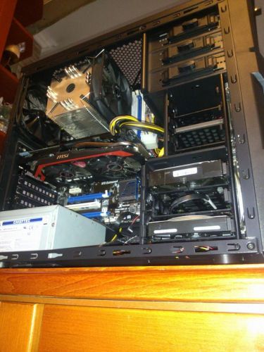

Üdv
Jelenleg van egy i7 4770k cpu-m ezen egy Macho 120-as hűtés Battlefield 4-el terhelve 46-48 fokos,de mostanában gondolkoztam vegyek-e vízhűtést rá vagy ne,kinéztem is egy típust.
ENERMAX Liqmax II 240 szerintetek,mennyire lenne hatékony ez a vízhűtés,a léghűtéssel szemben?
mert nem szeretnék csalódni,megveszem és utána csak nézek...hogy 4-5 fokkal lett csak hűvösebb
na meg minuszba verem magam 25 ezerrel 5 fokért -

Akkor marad a CM TX3Evo inkább újat szeretnék..
do3om - Hát egy éve nem volt takarítva, megszívja magát azért ennyi idő alatt... Az a baj ha tiszta ha nem ez akkor is süvít.
Igazából csak attól féltem, hogy a tápnál el a fog férni, de el kéne mert most ugyebár 8cm-es a TX3 meg 9cm-es. Vonalzó szerint nagyjából méregettem be kéne neki...
Magassággal nem lesz baj úgy be fog.
