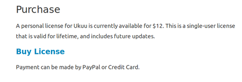

Fura amúgy, mert a fejlesztő koma a jóval hasznosabb programjainál csak Donate kérést ír a blog aljára. Selene például vagy a Timeshift. Mondjuk utóbbi alap a Mint-ben amúgy is.Abban igazad van, hogy a Mint nem az a disztró, ahol érdemes egzotikus kernelekkel bohóckodni, ha nem elég a stable friss, akkor menni kell Archklónra. Úgyis osztódással szaporodnak ezek.
Frawly
Lehet a disztró tárolójában még egy régebbi UKUU van, az utolsó opensource verzió ingyenes maradt. Meg ahogy tudom, ez az UKUU nem is kell, mert kézzel, terminálos apt-tal is fel lehet tenni repókból azokat a kerneleket, amit az UKUU-val tesz fel valaki.
Egyébként őrület egy opensource progit fizetőssé tenni, mert a legutolsó ingyenes verziót használja akkor belőle mindenki, meg valaki forkolja. Értem, hogy pénz kellett a fejlesztőnek, mert ő is ebből él, és nem akar senkinek ingyen dolgozni, de ez nem járható út. Ha már egyszer opensource valami, akkor úgyis az marad, ha nem éri meg neki fejleszteni, hagyja abba a projektet, majd akinek lesz rá ideje, energiája, kedve, az továbbviszi.

Használhatod Minten is ezt a progit, amivel frissebb kernelt is ki tudsz próbálni.
UKUU(Ubuntu Kernel Update Utility)
Jelenleg 5.2.8-as kernel a legnagyobb verzió számú, amit telepíteni tudsz. Persze itt minden előfordulhat, mivel nem a "gyári" kernelt fogod feltenni. -

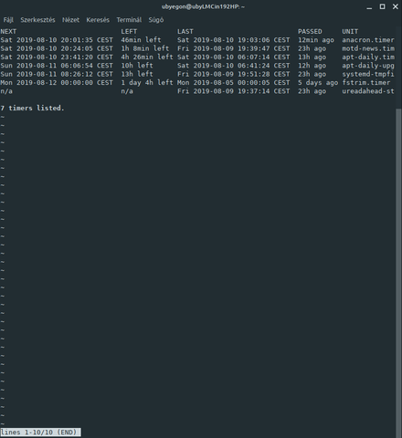

A fájlrendszer csatolási opciói közül az egyik, SSD-n ez végzi az online TRIM végrehajtását.
Egyes disztrók berakják ezt az opciót, mások nem. A system amúgy futtatja az időzített fstrim-et, szóval nem kell aggódnod, hogy TRIM nélkül marad az SSD-d!
Ellenőrizd, ha érdekel, ennek a blognak az elején megtalálod a szükséges parancsot hozzá.sda1 is ssd, mi ez a discard, kár volt szerkeszteni
Dehogy volt kár!
Megint kapsz új infókat. -
