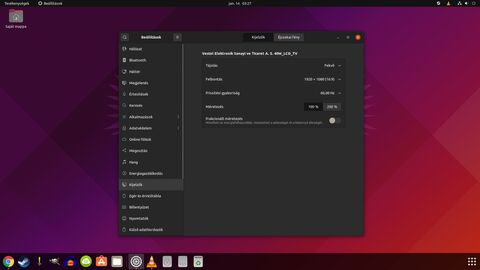

Azt gondoltam megoldaná a kijelzó bajom Linux Mint alatt,Ubuntu 21.10 alatt nincs ilyen gondom,ott 5.13 kernel megy,de majd jovo hónapba veszek vga kartyat a gépembe.

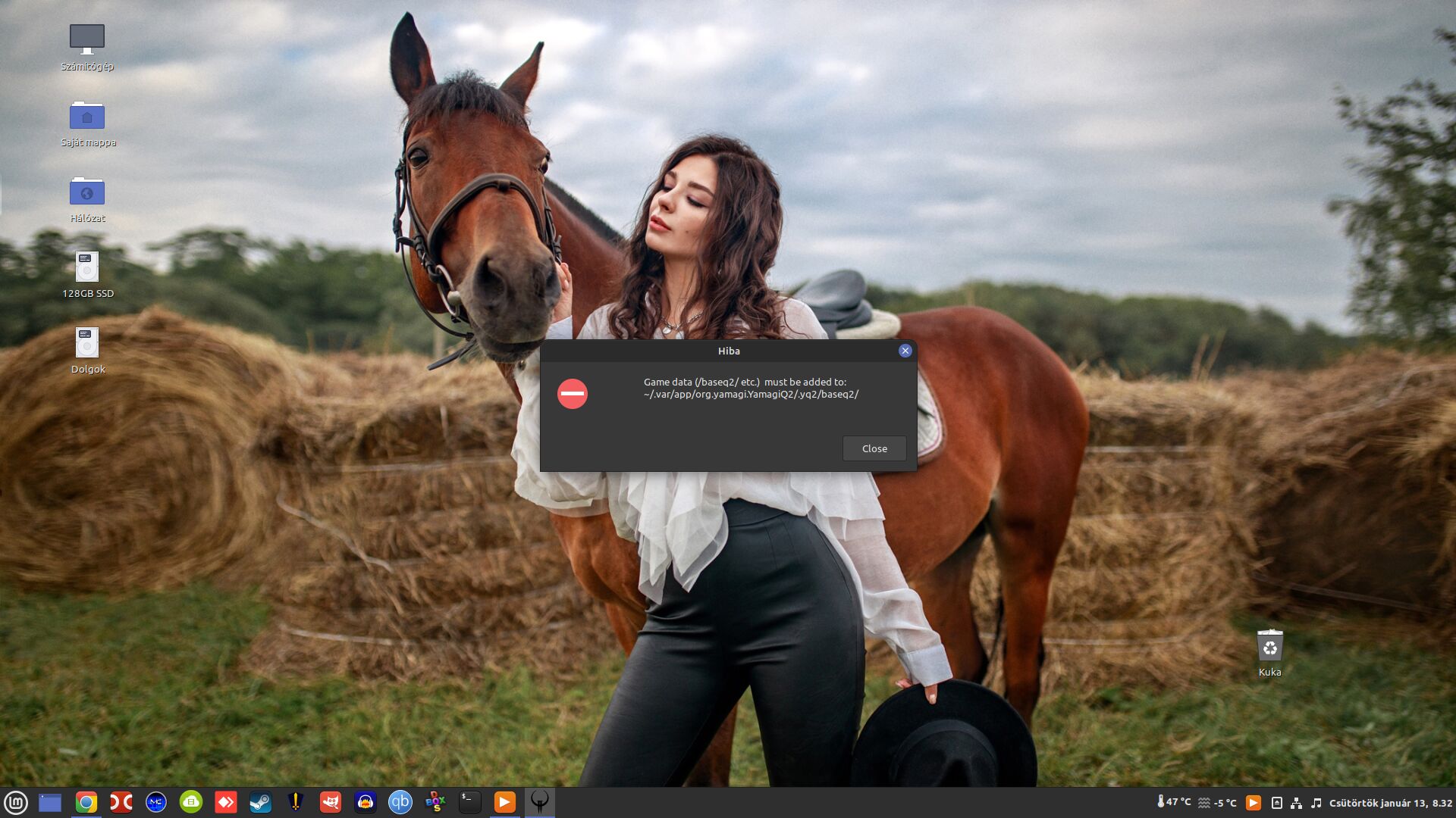

A Quakespasm is ugyanezt csinálja.

Ezt az xrand parancsot mindig le kell futtatnom hogy jó legyen a kép? Mert ma mikor bekapcsoltam ismét 15Hz rakta magát

#61872278
Esetleg új üzemmódot hozzá lehetne adni:
cvt 1920 1080 60
Kimenete:
# 1920x1080 59.96 Hz (CVT 2.07M9) hsync: 67.16 kHz; pclk: 173.00 MHz
Modeline "1920x1080_60.00" 173.00 1920 2048 2248 2576 1080 1083 1088 1120 -hsync +vsyncÚj üzemmód felvétele:
xrandr --newmode "1920x1080_60.00" 173.00 1920 2048 2248 2576 1080 1083 1088 1120 -hsync +vsyncÚj üzemmód kijelzőhöz rendelése:
xrandr --addmode HDMI-2 1920x1080_60.00Új üzemmód beállítása:
xrandr --output HDMI-2 --mode 1920x1080_60.00 -

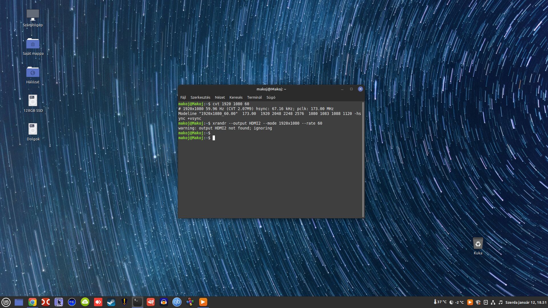

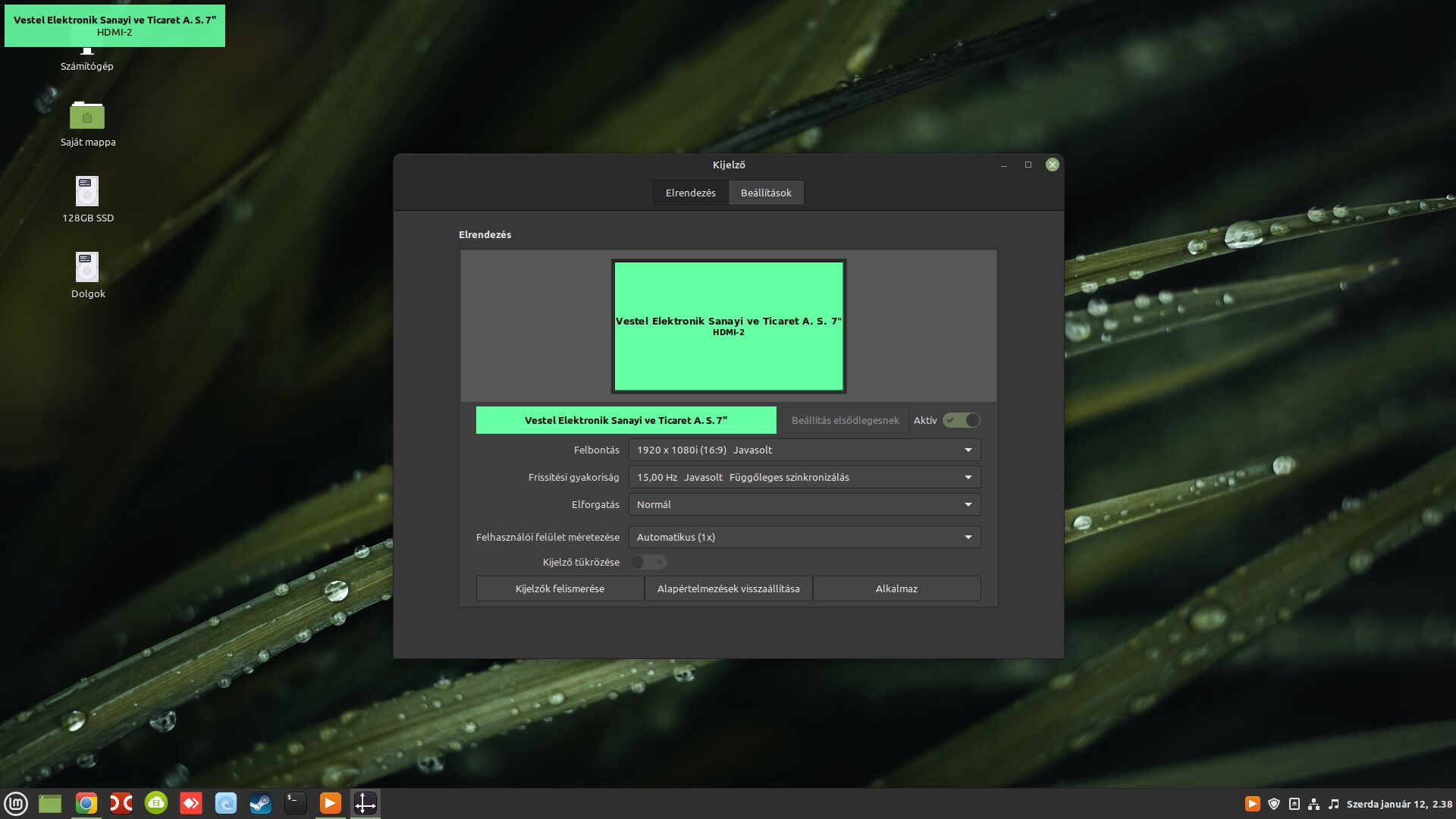

Hamarosan megnézem :) (Windows alatt meg miért megy jól a TV) Mondjuk hiába Hiunday ha Vestel paneles ami meg nem a minőség példaképe....
Köszönöm az eddigi segitségeket.
Sonja
Próbáld meg ezt a parancsot, hogy valóban átvált-e 60Hz-re:
xrandr --output HDMI2 --mode 1920x1080 --rate 60Valószínűleg a TV EDID része nem az igazi.
Utána nézz egy
cvt 1920 1080 60parancsot, arra mit ír? -

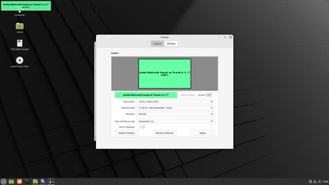

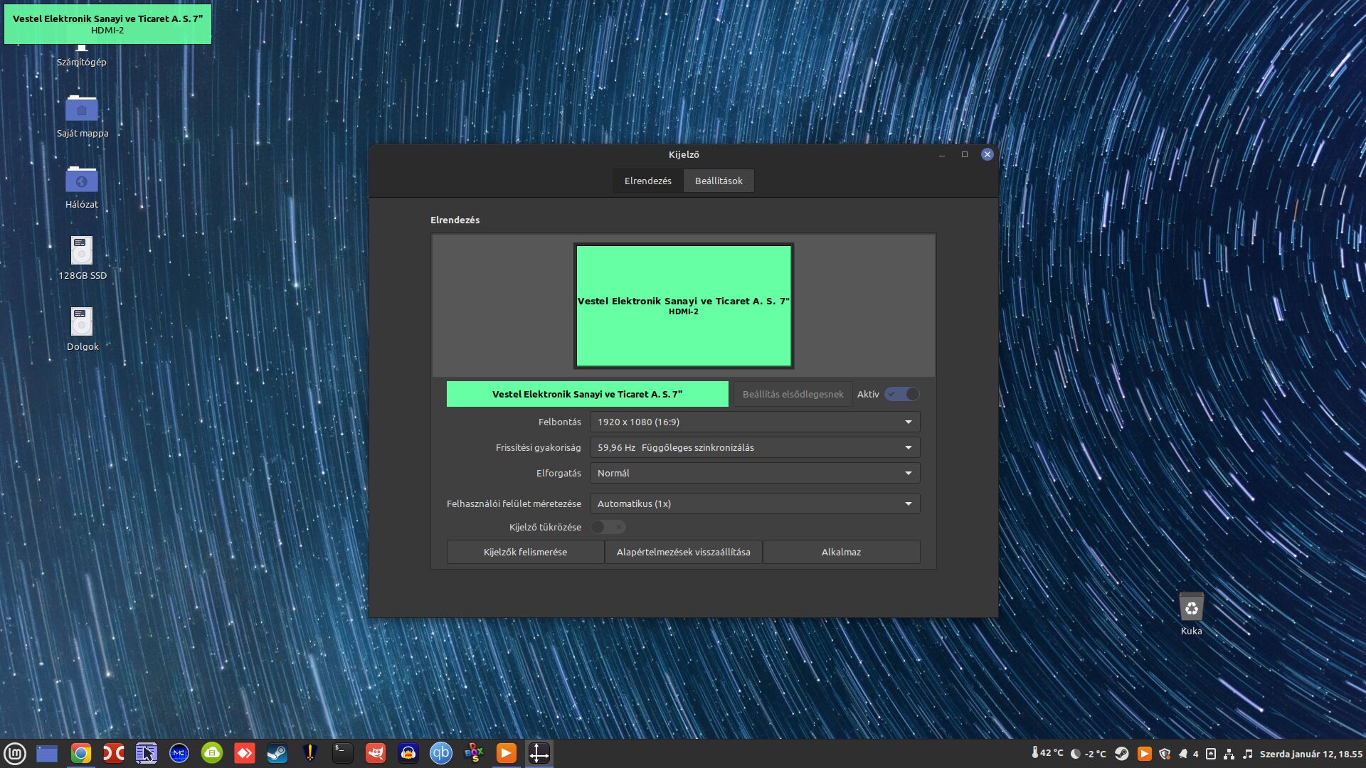

Szemre ha egeret mozgatok akkor nem akadozik,de ha kicsinyitem az ablakot,ha húzom akkor se akad,de ha maximum méretre rakom akadva mutatja,és ha játszok FHD alatt akkor nem 60Hz fut a játék hanem 15Hz vagy 24Hz-en.
Most hogy megnéztem a képet,valóban 60Hz mutat,de ott az i hetű ami tudjuk mit is jelent. Akkor vagy leveszem HD-ra vagy valahonnan szerzek egy nvidia kártyát.
Nekem igazából az nem tetszik, hogy miért ír a Mint Kijelző függőleges szinkronizálást. Intel-nél nem hallottam még automatikus vsync-ről. Az nem lehet, hogy valami eldugott Cinnamon beállítás csinálja? Azért gyanús, mert írtad, hogy AMD-vel is nézted.
#61872278

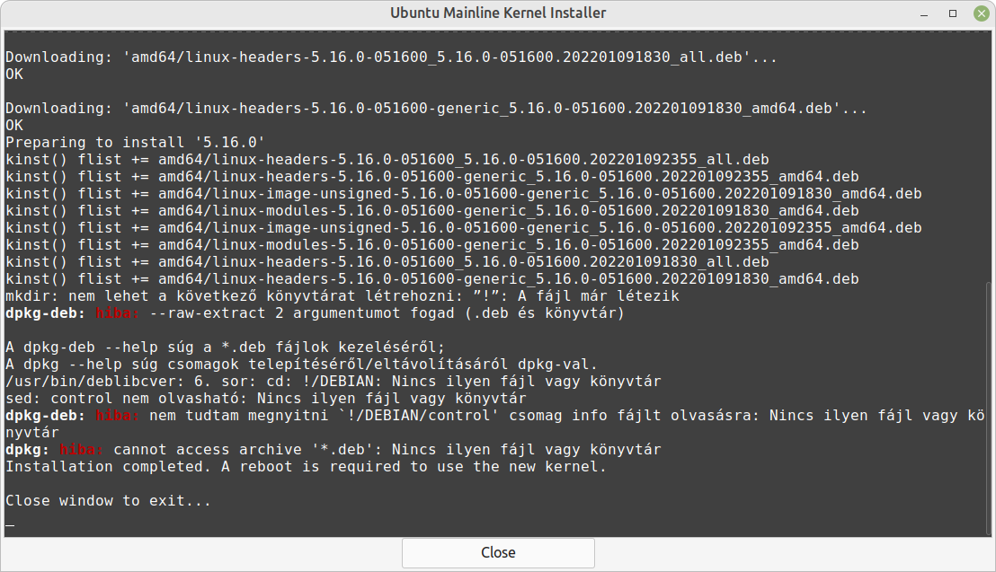

gregory91
Ez a program hogy lett megírva? OMG....
dpkg parancsot hibásan adta ki, de azért volt pofája hogy egy finish-t kiírjon....
Kernel frissítésre legközelebb frissítéskezelőt használd,így elégé elrettentő dolgot művelt.
Nézet>Linux kernelek -
growler
Először is, nem tudom milyen géped van hogy "kell" hozzá az 5.16-os kernel.
Ha elindul az új kernellel, akkor azért nem lehet nagy baj.
Egyébként, az ajánlás az, hogy az új főverziójú kernelek esetén érdemes
megvárni legalább az első . (pont) verziót -> 5.16.1
Az ilyen mainline kernelekhez nem kapsz hiba/sérülékenység javítást ! -

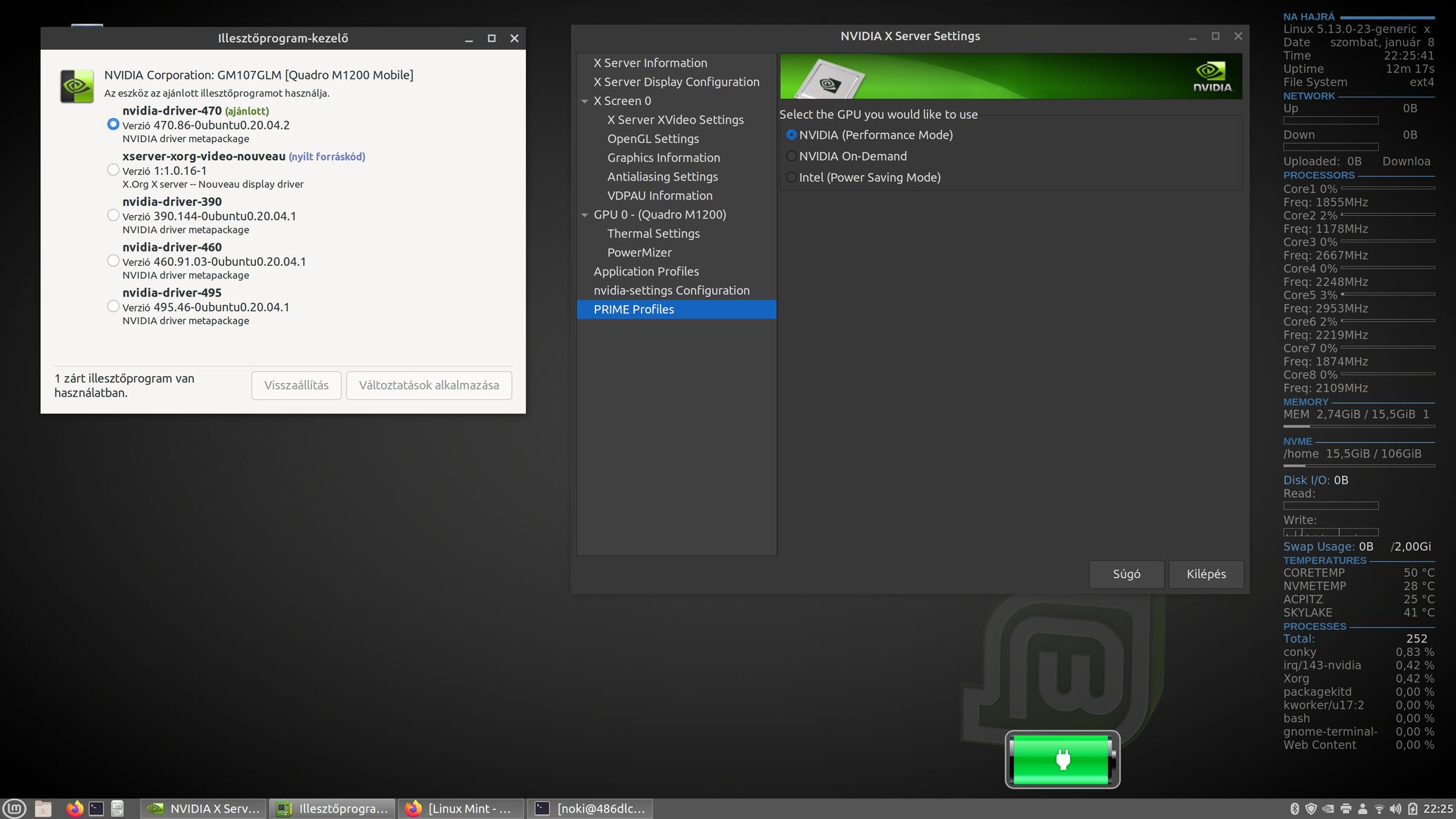

csixy
Szerintem akkor nem lenne ott választhatóként az app ablakában, de nézzük meg az inxi -Gxxx kimenetét.
Megnézem a conky-s dolgot mindjárt, de sok jót ne remélj ettől.
Hát megnéztem, de hozzá sem tudok szagolni a kérdéshez sajna. Sose használtam ilyen konfigolható bizbaszt, így hiába nézem, nem szúrom ki, hol a szintaktikai hiba.
Az inxi -Gxxx kimenete ott van a programkód ablak legalján a #13813 hsz-ben.

csixy
A 470-es gyári zárt driver van fent és az van használatban.
nem ?

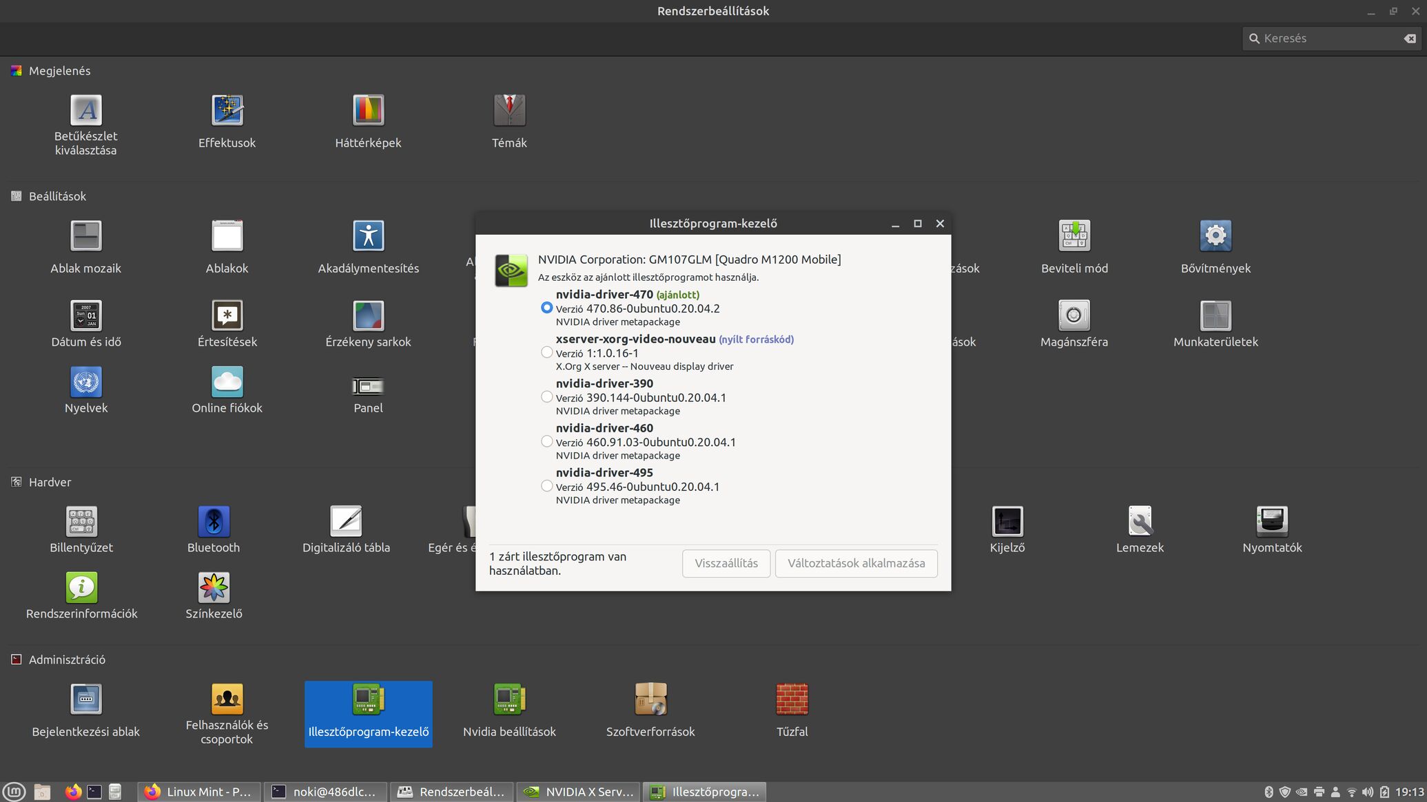

csixy
csixy
Ó anyám, secure boot, érthető akkor miért nem rakta fel a gyári drivert! Ezzel szerencsére nem találkoztam soha, persze Win nélkül nyilván ki is van kapcsolva alapból, szóval szerintem kapcsold ki a fenébe!
Eszembe nem jutott volna, hogy ez akadályozza az egész folyamatot, de végül is logikus.Amúgy az nVidia oldalán lecsekkoltad, hogy a 470-es driver kell neked? Inkább megnéztem, benne van a support listában az M1200
Mondjuk sokat nem számít, nekem a 418-ast írja a honlapjuk, mégis a 460-as driverrel megy a gép.
Igen lecsekkoltam , benne van
Na mostmár visszakapcsolhatom a secure bootot ?noki@486dlc2buffer:~$ glxinfo|grep OpenGL

csixy
Mármost az illesztőprogram kezelőbe nem enged be. Nem hagy újraindítani, csak kiléptet meg beléptet. Már mentettem amit akartam, megírtam az új telepítőt. Velem nem fog kibabrálni. Most jön a kényszerleállítás. Aztán lesz ami lesz. Legfeljebb újratolom az egészet.

ubyegon2
Ez érdeke, azt írja, hogy zárt van használatban, de mégsem....
Megtaláltam amúgy, nekem is voltak kalamajkák ezzel és úgy rémlik, nem is innen raktam fel, hanem valami leírás alapján....
Szerintem egy ilyen leírás terminalos megoldását alkalmaztam, ezt próbáld meg:
How to Install Nvidia Drivers on Linux Mint [Beginner’s Guide]
Az nVidia oldalról is néztem drivert, ami fura volt, hogy az előbbi megoldás olyan drivert szedett le, ami a hivatalos oldal szerint nem is jó, de mégis jó....szóval nagyon zavaros volt a gyári driver felrakása, sajna nem is figyeltem, mert csak próbálgattam a Dell-en múlt évben. Sokat kellett vele foglalkozni amúgy, de nem is vártam mást nVidia dVGA-nál.
Ez is egy hasznos leírás.
csixy
Szerintem fel sem raktad még a gyári drivert, iménti Illesztőprogram-kezelő képe legalábbis ezt mutatja.
Akkor merült fel bennem a kétely , amikor a handbrake-kel lekódoltam egy 3840x2160-as videót 1920x1080-as felbontásúra és 90 fokokba űzgélte bele a coretempet , mind a nyolc csövemet agyonhajszolta.
Ezek a video konvert műveletek adnak rendesen a gépnek, nyilván nem dVGA csinalta, nálam 104 fokon ment folyamatosan a HP Elitebook, amin nincs csak IGP, mondjuk pont ezeket a gépeket nem féltem ilyen terheléstől egyébként.
ubyegon2
Igen , látom! Hogy tudom újratelepíteni a gyári drivert?
Akkor merült fel bennem a kétely , amikor a handbrake-kel lekódoltam egy 3840x2160-as videót 1920x1080-as felbontásúra és 90 fokokba űzgélte bele a coretempet , mind a nyolc csövemet agyonhajszolta. Már azt hittem, hogy el fog engedni a cin.

csixy
A gyári driver tuti nem dolgozik, egyébként teljesen jó az inxi -Gxxx kimenet, még telepítés után csináltam az alábbit:
Graphics: Device-1: Intel 3rd Gen Core processor Graphics vendor: Dell driver: i915 v: kernel bus ID: 00:02.0
chip ID: 8086:0166
Device-2: NVIDIA GK107GLM [Quadro K2000M] vendor: Dell driver: nvidia v: 460.67 bus ID: 01:00.0 chip ID: 10de:0ffb
Display: x11 server: X.Org 1.20.9 driver: modesetting,nvidia unloaded: fbdev,nouveau,vesa compositor: gnome-shell
resolution: 1920x1080~60Hz
OpenGL: renderer: Quadro K2000M/PCIe/SSE2 v: 4.6.0 NVIDIA 460.67 direct render: YesAz alsó sort nézd nálad, ha itt nem ilyen adatokat látsz, akkor nyílt driver működik:
OpenGL: renderer: Quadro K2000M/PCIe/SSE2 v: 4.6.0 NVIDIA 460.67 direct render: YesA panel jobb oldalán lévő appban állítgattam, de ki/be jelentkezést ír, ennek ellenére valóban igaza van lev kollégának, reboot kell oda.
Device-2: sorban is látnod kéne a verziót egyébként.

noki@486dlc2buffer:~$Igen tudom ujraindítottam,
Először Nvidia igény szerinti üzemmódon volt, atán kipróbáltam az intel energiatakarékost, azóta eltűnt az Nvidia vezérlőközpont csecsás menűje, most Nvidia teljesítmény üzemmódon van elvileg, de most már kételyeim vannak. -
ubyegon2
chip ID: 8086:0166
