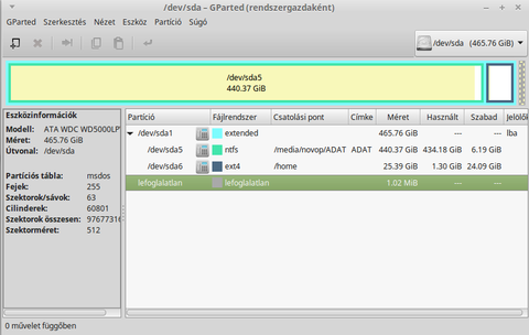

W10 és Mate 19.1 van a laptopomon (Fujitsu A544). Linux telepítésénél nem csatoltam a HDD-t.
Azt sikerült beállítani a "Lemezek"-nél, hogy induláskor csatolja, de nincs írási jogosultságom (írásvédett fájlrendszer). Van esetleg vmi egyszerű leírás a megoldásra? Köszi

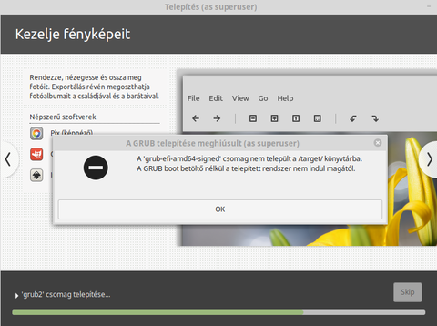

grub-install: error: failed to get canonical path of `/dev/sdb4/boot/grub'.Boot után a grub rescue> fogad. Egyik oprendszer sem indul.
A live usb-ről tudok bootolni, most is onnan írok, de azon kívül semmi.
Lefuttattam pár parancsot, amit javasoltak más fórumon másnak, hasonló hiba esetén. Beteszem ide, talán mond nektek vmit és tudtok tanácsot adni. Amennyiben nem, akkor megpróbálom visszatenni ideiglenesen a 17.3-at majd később a W10-zel kezdem, gyalulok mindent.root@mint:/home/mint# sudo fdisk -l

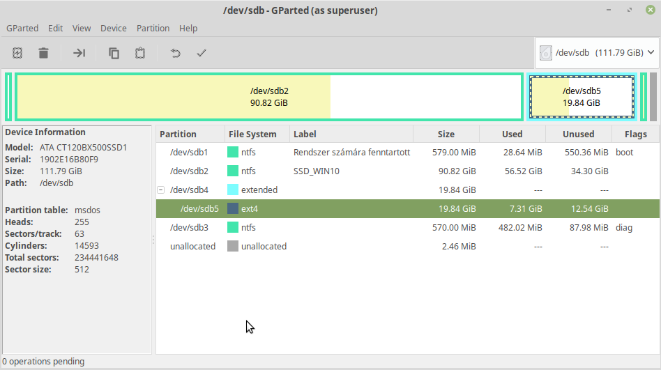

Disk /dev/loop0: 1.8 GiB, 1948155904 bytes, 3804992 sectors
Units: sectors of 1 * 512 = 512 bytes
Sector size (logical/physical): 512 bytes / 512 bytes
I/O size (minimum/optimal): 512 bytes / 512 bytesDisk /dev/sda: 465.8 GiB, 500107862016 bytes, 976773168 sectors
Sector size (logical/physical): 512 bytes / 4096 bytes
I/O size (minimum/optimal): 4096 bytes / 4096 bytes
Disklabel type: dos
Disk identifier: 0xc9a5c07eDevice Boot Start End Sectors Size Id Type
/dev/sda1 2046 976771071 976769026 465.8G f W95 Ext'd (LBA)
/dev/sda5 2048 923518975 923516928 440.4G 7 HPFS/NTFS/exFAT
/dev/sda6 923521024 976771071 53250048 25.4G 83 LinuxPartition 1 does not start on physical sector boundary.

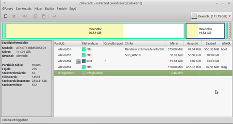

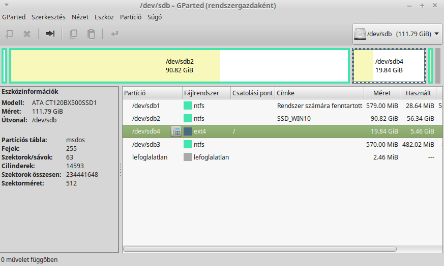

Disk /dev/sdb: 111.8 GiB, 120034123776 bytes, 234441648 sectors
Disklabel type: dos
Disk identifier: 0xd4e6ac93Device Boot Start End Sectors Size Id Type
/dev/sdb1 * 2048 1187839 1185792 579M 7 HPFS/NTFS/exFAT
/dev/sdb2 1187840 191651839 190464000 90.8G 7 HPFS/NTFS/exFAT
/dev/sdb3 233269248 234436607 1167360 570M 27 Hidden NTFS WinRE
/dev/sdb4 191651840 233269027 41617188 19.9G 83 LinuxPartition table entries are not in disk order.

root@mint:/home/mint# sudo update-grub
/usr/sbin/grub-probe: error: failed to get canonical path of `/cow'.
root@mint:/home/mint# grub-install /dev/sdb --boot-directory=/dev/sdb4/boot
Installing for i386-pc platform.
root@mint:/home/mint# -

Segítenétek értelmezni a parancsot a jelenlegi felállásnál? Jelenleg a 17.3 van fenn. Gondolom hasonlón települne fel a 19.1 is. Mi lenne a pontos parancs ebben az esetben? Vagy ha ebből nem derül ki, akkor hogyan deríthetem ki, hogy mit kell megadnom?
A boot ahogy látom az sdb1-en van. Lehet, hogy telepítésnél is már megadhatnám az sdb1 partíciót? Eddig mindig csak az sdb lemezt adtam meg, partíció választás nélkül.

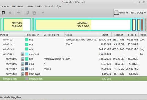

Ismét egy kis segítség kellene, illetve nem biztos, hogy linux felől megoldható. Újrahúztam a gépet windows és linux oldalról is. Windowson sajnos van egy problémám, amit nem biztos, hogy linux felől orvosolható, de azért megkérdezem. Linux indításhoz a windowsban ki kell kapcsolni a gyorsindítást. Viszont ha kikapcsolom, akkor a windowsom leállítás helyett újraindul. Ha be kapcsolva hagyom, akkor frankón leáll, ahogy kell (2 nap és 2 windows újratelepítés után jöttem rá
), de akkor nem indul a linux. Szóval linux oldalról az vhogy megoldható, hogy bekapcsolt gyorsindítás mellett is elinduljon? Természetesen megkérdezem ezt a W10 fórumon is windows oldalról, de hátha...Volt is gondom a grub helyreállításával, mert egyik rendszer sem indult
nOvOp

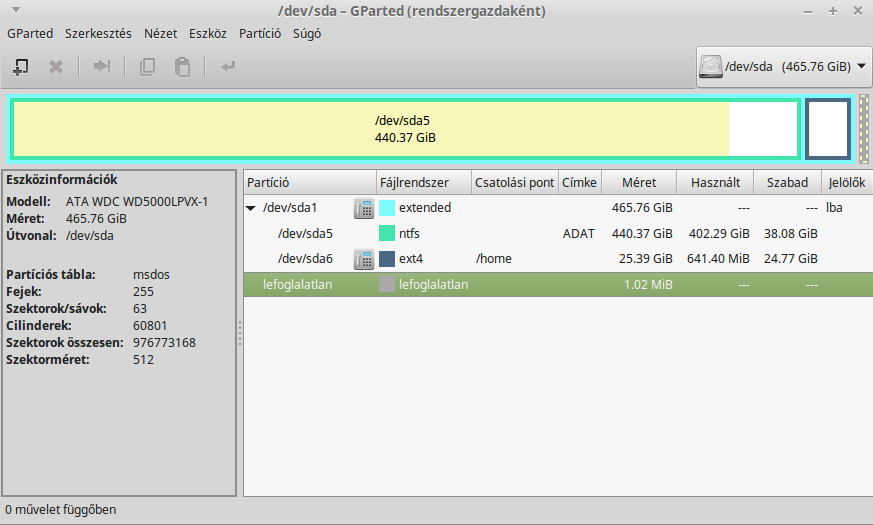

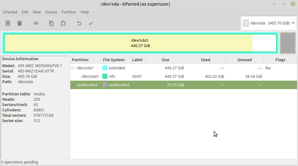

Így néz most ki:
sda 8:0 0 465,8G 0 disk
├─sda1 8:1 0 350M 0 part
├─sda2 8:2 0 96,9G 0 part
├─sda3 8:3 0 844M 0 part
├─sda4 8:4 0 1K 0 part
├─sda5 8:5 0 336,2G 0 part /media/windows10
├─sda6 8:6 0 14G 0 part /
├─sda7 8:7 0 12G 0 part /home
└─sda8 8:8 0 5,6G 0 part [SWAP]Ha az adat partíció marad NTFS, akkor mindenképpen érdemes home partíciót létrehozni, igaz? (pl. a mentésnek)

Aztán azt találtam ki, hogy visszateszem a dvd írót és egy újraírható lemezre kiírom a linuxot, megpróbálom úgy. Bingó! A bootolás során ez volt az első kérdés: UEFI vagy BIOS mód
Innen már tudtam, hogy jó lesz. Köszi a sok segítséget, bocs a "feltartásért". Igazából a pendrive-ot több módon is kiírtam, több pendrive-ot használva. W10 alól: rufus, unetbootin, illetve még 1, amit ubyegon2 fórumtárs javasolt. Linux alól is unetbootin + a beépített pendrive író. Egyiknél sem jött be ez a választási lehetőség. Most van egy friss w10-em és egy mintem.
