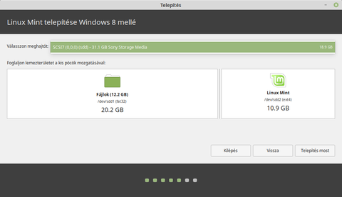

Nagyon fura hibába botlottam. 19.1-es telepítője nem ajánlja fel az SSD-t telepítés közben:
Pedig tuti tud az SSD-ről, hiszen írja is hogy egy Windows 8 mellé telepíteném, és az lsblk is listázza:
lsblk
NAME MAJ:MIN RM SIZE RO TYPE MOUNTPOINT
loop0 7:0 0 1.8G 1 loop /rofs
sda 8:0 0 111.8G 0 disk
├─sda1 8:1 0 350M 0 part
└─sda2 8:2 0 111.5G 0 part
sdb 8:16 1 14.7G 0 disk
└─sdb1 8:17 1 14.7G 0 part /cdrom
sdc 8:32 0 465.8G 0 disk
└─sdc1 8:33 0 465.8G 0 part
sdd 8:48 1 29G 0 disk
└─sdd1 8:49 1 29G 0 part
sr0 11:0 1 1024M 0 romEz egy ismert hiba? Mi lehet rá a megoldás?

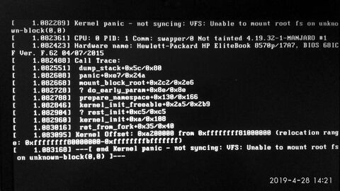

A boot folyamat alatt került önmaga csapdájába a Tessaés nem tudtam megállítani, hogy szóra bírjam, mi lehet a baja. Ami érdekes, hogy a host rendszerben sem történt változás, a VBOX verzió is ugyanaz maradt és semmit nem konfiguráltam át.
Újra fogom húzni egy új virtuális gépben, csak még nem dőlt el, hogy melyik asztali környezettel. -
NeoPampalini

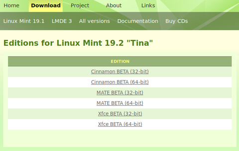

http://ftp//ftp.heanet.ie/mirrors/linuxmint.com/stable/19.2/
http://ftp.heanet.ie/mirrors/linuxmint.com/stable/19.2/Jó a linked, csak valahogy duplázódott az elején az ftp
Itt már stable van írva, le van maradva a hivatalos oldal szerkesztése.

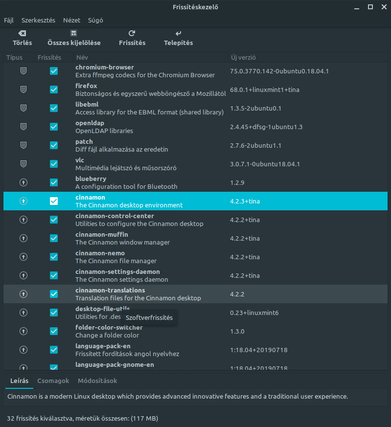

Most néztem rá, már kapja is a frissítést a 17-én felrakott béta (volt már amúgy frissítve pár nappal ezelőttig)

Hivatalos oldal linkje?

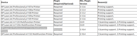

Nyomtató látszik egyáltalán az adott alkalmazásból? Van benne festék, fej rendben, van benne papír, nincs elakadva, valami szerviz/hibajelzés nem villog rajta, tesztoldalt tudsz vele nyomtatni?
Dhampir
Régi HP nyomtatónál trükközni kellett a beüzemelésnél, de valahogy sikerült. Linux alatt egyszerűbb volt.

Mondom, majdnem biztos, hogy a szóban forgó nyomtató megy HPLIP-pel, csak utoljára ezt a konkrét nyomtatót még a 12.04-es Ubuntu alá kiadott HPLIP verzióval tesztelte a HP, azóta meg nem próbálták ki, hogy hogyan megy, van-e valami bug. Így meg azt nyomják hivatalos mantrába, hogy nem támogatottttttt-tö-tö.

Írtam a telepítő lemez problémáról ahol kijelölöm hogy mit akarok csinálni a letöltött fájl - al és bedugtam a pendrive a gépbe de az indítás nem aktív mert kell egy megerősítést nyomni ami sehol nincs feltüntetve.
Fenti kérdésedre is kaptál két hsz-es választ, ennél részletesebben nem lehet elmagyarázni valamit:
https://logout.hu/tema/linux_mint/hsz_11025-11025.html
https://logout.hu/tema/linux_mint/hsz_11028-11028.htmlRaktam be két képet is, hogy érzékeltessem az amúgy teljesen nyilvánvaló különbséget. Ha a Linux működését logikátlannak tartod, az baj, mert épp a fenti kérdés is bizonyítja, hogy nem az. Nekem a múltkor volt egy USB-s HDD meg egy pendrive a géphez csatolva, amikor beraktam a Linux iso-nak szánt pendrive-ot. Qrvára örültem neki, hogy én választhattam ki, a 3 közül melyik meghajtóra írja ki az iso-t. Másrészt a Mint lemezképírójánál egyszerűbb program nem nagyon van.

Nem jól látod. Figyelembe vettem volna ha tudtam volna. Nem az a felület jelent meg sokszor ami a segítségben volt( helyesírás), Terminálba beírtam az illesztő programot de nincs opció hogy mentés, futtatás vagy mi a további lépés. Ezért írtam hogy ez a rendszer nem elérhető olyan ember számára aki 3 nap alatt akar egy számító gépet belakni. Nyilván mint írtam ez az én hianyosságom de a rendszer hiányossága is mert nyilván ezért terjed a fizetős rendszer az ingyenes helyett. Hogy lehet hogy a letöltésnél jelölöm a magyart és a felé magyar fele angol.

Köszönöm a válaszokat. A gond az hogy mikor elkezdtem gyűrni az idegeiteket akkor a HP Ügyfélszolgálat adott egy linket illesztőprogramok telepítésére ahol felsorolták az én nyomtatomat. Viszont az Ubuntu alatt mikor szenvedtem ott a manuális nyomtató beállítás nem tartalmazta a nyomtatóm típusát. Felhívtam az Ügyfélszolgálati munkatársat és rákérdeztem hol van hol nincs az adatbázisban. És akkor 2 perc keresés után mondta hogy 12.04 az utolsó verzió ahol volt termék támogatás. Tegnap feltettem a 12.045 verziót mert azt találtam és nem tudja, hiába telepítettem HPLIP és mindent amit a gép kért. Már csak egy utolsó eretnek kérdésem lenne hozzátok megköszönve hogy próbáltatok segiteni: ha veszek 32 ért egy Windows telepítőt akkor tudtok segíteni felrakni, mert az illetékes topik az olyan magaslatokban jár hogy ilyen alap tudáshinnyal szenvedő felhasználót észre se vesznek.
Frawly
12.04-es Ubuntut ne tegyél fel. Ahogy a verziószáma is mutatja, ez egy 7 és fél éves disztró lassan (2012 áprilisában jelent meg), már nem támogatott.
A HP-nél hülyeséget mondtak, a HPLIP és az azon keresztül támogatott nyomtatók épp úgy működnek újabb disztrók alatt is. Lehet a HP ügyfélszolgálat legutolsó hivatalos leírás alapján úgy tudja, hogy a 12.04-es Ubuntu volt az utolsó, de ez nincs így. Hivatalosan lehet, de ténylegesen nem ez a helyzet. A hivatalos álláspontok ezeknél a cégeknél csak púder szöveg, a felelősség elhárítására használják, ha nincs kedvül dolgozni.
Mondom, terminálban próbálkozz. Ez egy parancssor-szerű valami, egy ablak, amibe tudsz írni parancsokat, és látod mit ír ki rá, olyan mint a Windowsban a Parancssor vagy DOS-ban a shell. Főleg ez az előnye a grafikus felülethez képest, rendesen látszanak a hibaüzenetek, meg a lényeges dolgok nem lesznek a 5. ikonról megjelenő beállítóabalak 10. fülének 20. alablakába rejtve, hogy keresni kelljen mi hova van eldugva. Az a neve, hogy Terminál. Van Ubuntu-ban, Mint-ben és az összes többi Linux disztróban is. Nem szakszó, ez a program neve.

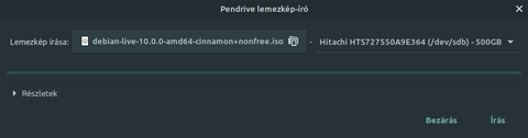

bringasisti
ubyegon2

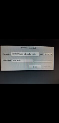

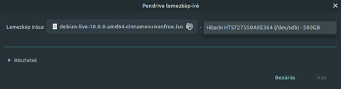

A pendrive neve még csak egy legördülő választómenü része. Ha viszonylag határozottan ráböksz a Cruzer 'e' betűjére, akkor lesz kijelölve a most még csak választható meghajtó és ekkor alul is megváltozik az írás gomb (aktív lesz). Mindkét ablaknál ezt célszerű tenni.
Vizuálban is kilóg a lóláb a két egymás melletti kijelölő panelnél.
Innen a képen látható pendrive 4GB-osnak látszik!
bringasisti
Azt írja hogy ki van jelölve a letöltendő fájl és szabad hely 794 MB ami érdekes mert a pendrive 16 GB, vár lehet hogy a letöltendő tartalomra érti mert ..... a vége
