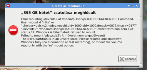

A Windows 8+-os hibrid kikapcsolas (fel hibernalas) miatt nem tudod csatolni, lehetseges megoldasok: terminalbol csatolod csak olvashatoan / rendesen kikapcsolod a windows-t (azt hiszem ujrainditasnal nem hibernal, vagy cmd-ben shutdown parancs) / windowsban veglegesen kikapcsolod a fast bootot.

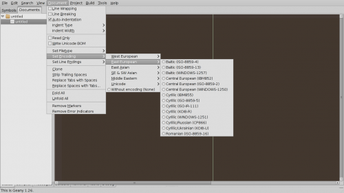

"(...) ISO-8859-2 kódolás kéne akkor a közép európaiak közül? (...)"
A magyar nyelvi feliratokhoz ez is jó, de az UTF8 is megfelel.
Ha tv-re megy a cucc, akkor valószínűleg kellhet az is, hogy a szövegszerkesztőben (Kate, Gaupol, stb. amit használsz) átállítsd a sorvégeket is UNIX-ról windózra. Valószínűleg ezért nem megy Syl kartácsnak, meg az eltűnt kartácsnak is alapból a dolog, ha linuxos szövegszerkesztővel próbálják. A windóz alapból wines sorvég beállítást csinál, a unix-like rendszerek meg alapból unixos sorvéget raknak.
Meg is nézheted a kettő közti különbséget. Nyiss meg egy srt-t, majd mentsd el egyszer wines, egyszer meg unixos sorvéggel anélkül, hogy módosítanál bármi mást is a fájlon. Ha megvan a két mentés, nyisd meg a két fájlt terminálban cat -e <1. fájl>, majd cat -e <2. fájl> Azt hiszem látni fogod a különbség a kettő közt. -

ISO-8859-2 kódolás kéne akkor a közép európaiak közül? -
Penty
Ha megnyitod a módosított fájlt és ott már a módosult karakterkódolást mutatja, akkor biztos, hogy megváltozott a szöveg karakterkódolása. Ha ennek ellenére a tv-d még mindig krikszkrakszokat mutat, akkor valószínűleg más kódolást kell adni a fájlnak, mert amit adtál, azt nem ismeri a tv-d.
@(#44633) Raynes Valamit félreértettél.
Syl-nak a tv-je nem eszi meg bizonyos karakterkódolással a feliratot, azért kell neki módosítania azt.
Ubyegon2-nek meg az egyes filmfeliratokkal van baja, amikor a fordító trehány munkát végzett... Erre válaszoltunk colomb2-vel. -
Raynes
Ráadásul ez a rengetegféle kódolás mind felesleges ma már, UTF-et kell használni (abból is lehetőleg UTF-8-at), unixos sorvégekkel (\n), ezek az alapbeállítások Linux alatt mindenhol. Ellenkező esetben a ’gét szét fogom rúgni az illetőnek, de nagyon dulván. Még a díbiönözés hagyján, de ha régi karakterkódolásban meglátok valakit gányolni, akkor vége, nem érdekel, hogy mi az avatarja, meg VIP accountja van-e, és mi a fórumszabályzat, meg hogy már 100 éve unixozik vagy linuxozik, meg mekkora Archomnak kell legyen hozzá. Mármint ezt nem Pennynek írom, hanem minden illetékesnek. Értve vagyok?
mintyegon: erre a félig lokalizált mondatokra van egy megoldás: nem kell lokalizálni. A programokat a legtöbb felhasználó gesztusokkal, fülekkel, gombokkal, billentyűkkel vezérli nyelvfüggetlenül, kevés kiírással találkozik, pláne egész mondatosakkal. Azt a keveset ki lehet bírni angolul, senkit nem visz el a mentő, cserébe semmi nem huzigál le magyar vagy afgán nyelvi csomagot. Azt értem, hogy sokan németesek, meg oroszul kellett tanulni, meg bla-bla, de nem mondja már nekem senki, hogy egy OK, Next, Close, Print, Start, configure, service has been stopped, Log Off, cannot read file, create partition, type, link, URL, stb. egyszerű, tényleg minimal basic English dolgokba belehalt valaha valaki is, mert az inkább menjen vissza a kövek alá a Petőfi Csarnokba.
Aztán attól még, hogy minden lokalizálatlan (amerikai) angol, attól még dátum, idő, pénz, időzóna, stb. formátuma, a billentyűzetkiosztás, spellchecker, NTP szerver, csomagtükör lehet magyar, az UTF esetén pedig a kódolással, magyar ékezetekkel, tipográfiailag helyes nyomdai jelekkel (ligatúrák, gondolatjel, okosidézőjel) sem lehet probléma, még ha kínai vagy thai karakterekről is van szó, meg még az arab írásirány is támogatott, ha valaki arra élvez. Ilyen egyszerű, felesleges bonyolítani.
Ráadásul az angol hibaüzeneteknek az is az előnye, hogy míg a magyar nyelvű hibaüzenetre lesz 50–250 találat a Google-ban, abból max. 5 használható, azok is a sokadik találat között, addig az angol nyelvűre lesz 2–50 millió, abból az első találatok lapján is mind használható szinte, több százasával (igaz mind angol nyelven).
>A KDE-ben lévő Kate és KWrite programokban 43 féle karakterkódolási kimenetet számoltam össze. Szerintem a Gnome-os, Xfce-s stb. DE-kben használt alap GUI-s szövegszerkesztők is tudják ezeket.
Persze, hogy tudják. Csak itt megnyitom a problémás feliratot, átállítom a kódolást, lementem és semmi nem változik a tévén.
Vagyis a megnyitott fájlon semmilyen konvertálást nem végez. -

A KDE-ben lévő Kate és KWrite programokban 43 féle karakterkódolási kimenetet számoltam össze. Szerintem a Gnome-os, Xfce-s stb. DE-kben használt alap GUI-s szövegszerkesztők is tudják ezeket. A Gaupol nevű srt szerkesztő programban – amit én az srt-k gyors javítására szoktam használni (pl. kiszedni a halláskárosultak számára berakott feliratokat) – meg 91 féle kimenetet számoltam össze. Az általam leggyakrabban használt UTF8, ISO-8859-2 mindegyikben programban alap. A tapasztaltabb kartácsok valószínűleg tudnak mondani GUI nélküli programokat is... Az nem tudom, hogy a tv-k alapból melyiket használják a sok közül.

Csak halkan írom, nehogy sértődés legyen belőle, de a feliratok karakterkódolást meg lehet változtatni Linuxon is. Arra, amire akarod. Nem kell hozzá semmilyen windózos program...
