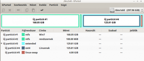

agy73p #34391 üzenetére
28 GB helyed van Linuxnak, ha nincs 4 GB fizikai memóriad, akkor csinálj a meglévő 2x -ét, de min. 4 GB swap- ot, a többit egyben hagyd meg a Linuxnak, a virtualbox azon a rendszeren belül fog futni, így lesz helyed többet is kipróbálni.
Kb így néz ki majd, a méreteket ne nézd a képen:
a cimkék csak tájékoztatásnak vannak beírva,

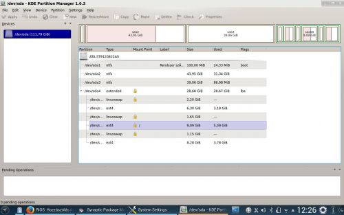

agy73p #34384 üzenetére
Nem egyszerű, de itt a CHS és az LBA, ha a Win CHS partícionálást kapott és a Linux extendednek kijelölted az LBA- t, akkor ezt valahogyan át kéne konvertálni, de ez automatikusan nem történik meg szerintem és emiatt célszerű, hogy semmilyen flag- ot ne jelölj be partícionáláskor a Linux fájlrendszernek, kivétel a /boot, ha kell.
Ennyit bírtam kiolvasni a leírásokból. Itt is megnézheted, hogy bár modernebb az LBA, a Linux a cylinderes megoldást használja.
Nem túl könnyed téma ez, emiatt javallom, hogy nézegess képeket akár gparted- es partícionálásról és azt fogod látni, hogy nincs LBA flag kijelölve.
Ahol ki van jelölve, ott láthatóan a Win- nek is ki van jelölve, így nincs konvertibilitási anomália.
itt egy példa egy Mint 17.1 64bit Linux Intel 520 SSD- n telepítve, látható, hogy nem használ LBA- t:

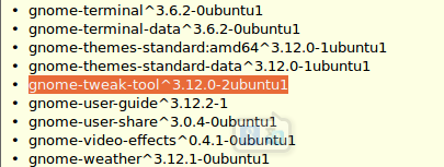

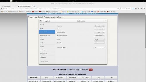

Klaus Duran #34330 üzenetére
Nincs benne az qrvára, a disztró tartalmazza alapból a gnome-tweak-tool csomagot, azért látod!
Nem kell külön feltenni, de ha Fedora lenne, akkor nem találnál alapból ilyen beállításokat! Debian, openSuse is berakja a csomagot az iso- ba.(#34332) Gyick Viszonylag kevesen néznek filmet két felirattal, ezért kipróbálhatnád az alternatívákat és majd mondd el, melyik volt erre alkalmas!
(#34334) Klaus Duran Félreértesz! Azon vagyok kiakadva, amit Kapitány is mondott, hogy nem képesek berakni ezt alapból a Gnome- ba, még a legújabb 3.14- ben sincs benne!
Az, hogy neked ez még nem tiszta, az teljesen természetes! -
