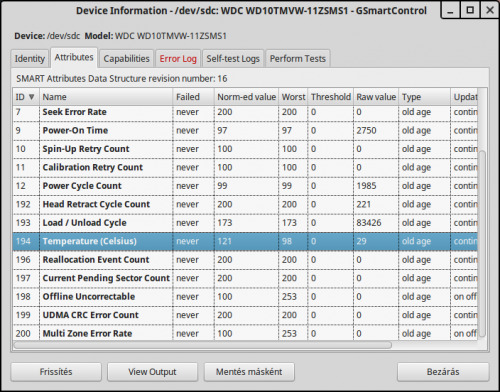

#82679040 #40776 üzenetére
Egy hddről lenne szó, maxell etank 1tb usb 3.0 ennyit tudok róla
#smartctl -i /dev/sdb
smartctl 6.4 2014-10-07 r4002 [x86_64-linux-4.0.0-kali1-amd64] (local build)
Copyright (C) 2002-14, Bruce Allen, Christian Franke, www.smartmontools.org
/dev/sdb: Unknown USB bridge [0x2109:0x0701 (0x107)]
Please specify device type with the -d option.
Use smartctl -h to get a usage summaryKing Unique
hddtemp /dev/sdb
/dev/sdb: Maxell: S.M.A.R.T. not available/sudot lehagytam mert alapból root vagyok/
PSensor-t akkor kihagyom ha nálad sem jó akkor szerintem nálam se lesz, főleg ilyen noname hddnél

Ezt nem igazán értem pontosan, tudnál segíteni benne?
A kérdésem márcsak az lenne hogy hogyan tudnám conkyba tenni az aktuális hőmérsékletet végülis
És köszi mindenkinek az eddigi helpeket
King Unique
#82679040 #40779 üzenetére
Nincs is ilyen mappa. Próbáltam az etc-be beírni 194-es értékkel, a saját meghajtóm debug által kiadott nevével, amit hozzá is adott a hddtemp.db lista végére. De nem jó így sem.
(#40783) géeles: mi kell beírni pontosan és melyik sorba
Egyébként GSmartControl is kijelzi a SMART infóknál (Attributes) grafikusan a hőmérsékletet (29°C):
