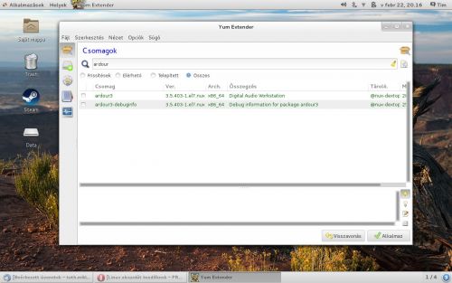

#34167
Végre telepítettél valami tisztességes disztrót.
Jók ezek a kompakt leírások. De én a bináris driver részét kihagynám. A google meg csinál fedora tárolót. link. Ha crome kell, onnan tedd fel, mert akkor jön frissítés is.

#34167
YumEx-szel eléggé egyszerű (ha már telepítetted valamelyik linkelt leírás alapján). Vedd figyelembe azt, hogy csak azokban a tárolókban fog keresni, amelyek be vannak állítva már.
Valahogy így:
Chromium nekem kicsit problémásnak tűnik Fedorára. Hivatalos tárolóból biztosan nem lesz meg.

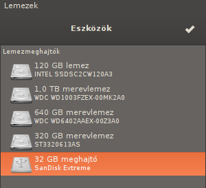

#34156
A Fájlkezelő nem látja? Nézd meg, mert ha látja, akkor elég csak rákattintani, ha mégsem látja, akkor nézd meg a synapticban az ntfs-3g nevű csomagot, hogy telepítve van- e.
Ha nem látod így sem, akkor az ebben lévő linken lesz a megoldás, először még az ntfs-config használatát javaslom, később már az fstab szerkesztése sem fog ördöngősségnek tűnni!
Nézd meg előtte a Lemezek nevű programban is, ez biztosan fenn van alapból. Ebben jól látható bal oldalon az összes meghajtó, így néz ki egy kép erről:
Itt pont egy ntfs van az első helyen kijelölve, ami nincs ugyan csatolva, de a rendszer látja. Ha bedugok egy pen- t, azt is kiírja egyből a listában.
