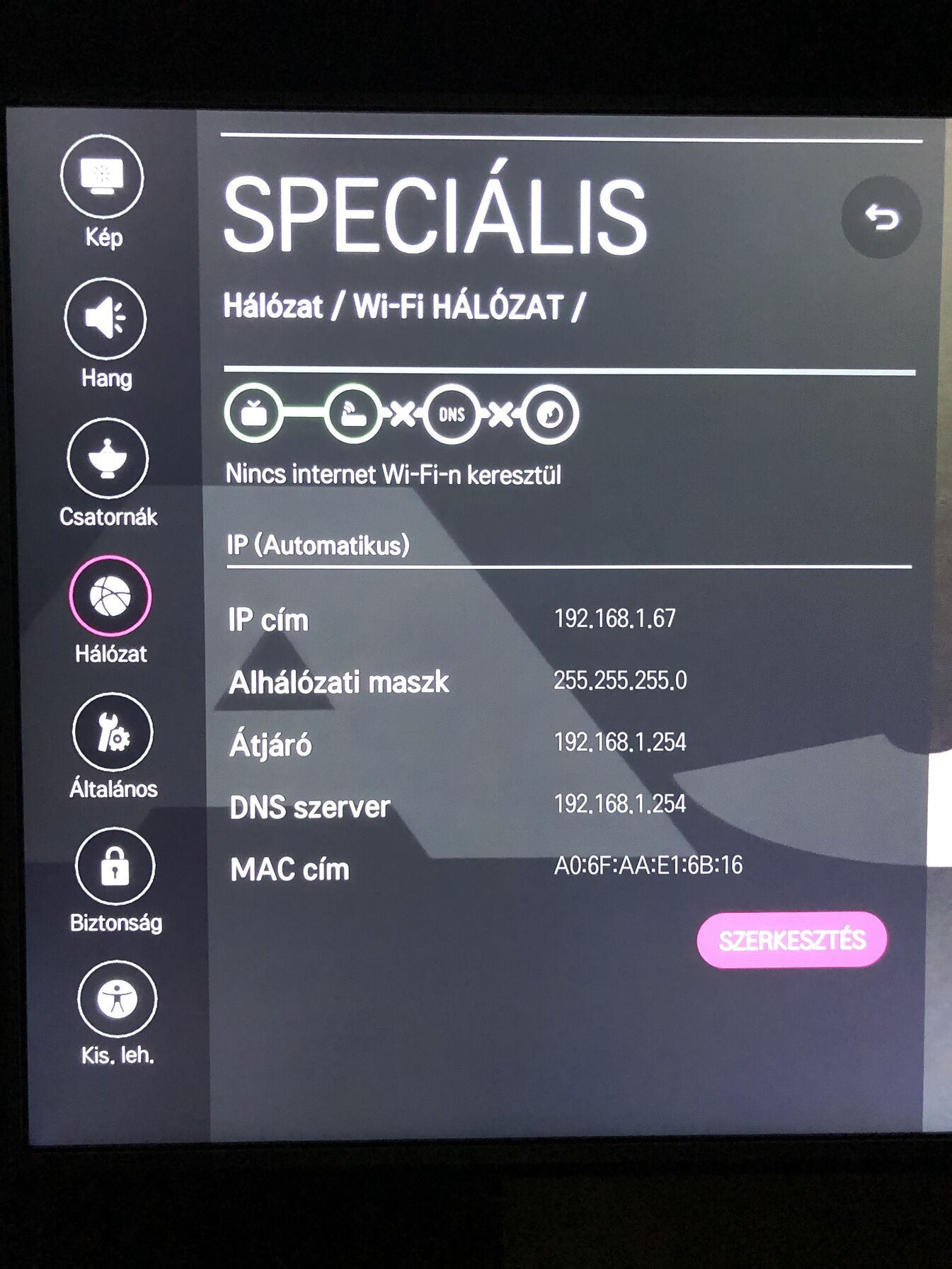

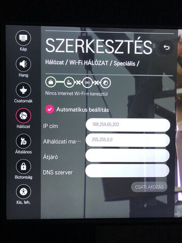

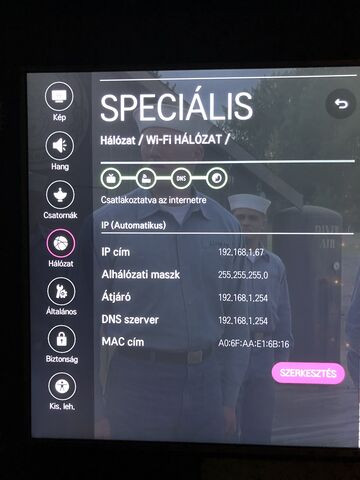

Köszi a tippeket, úgy néz ki megoldódott: a Router egy Telekomos eszköz, ami olyan jelenséget produkált, hogy nem látta a csatlakoztatottnak a wifi eszközöket wifi kapcsolaton, viszont azt írta, hogy a hálózaton van x eszköz, de úgy, mintha vezetéke csatlakozott volna. Ezt jeleztem a Telekomnak, mondtam, hogy szerintem ez így nem jó. Kiadtak egy hibajegyet a szerelő reggel valamilyen finombeállításokat végzett központilag, aztán hívott, hogy indítsam újra a routert. Miután újraindítottam, a wifi eszközöket már látta, hogy wifi-n csatlakotak, és a tv is kiment a netre. Mennek az alkalmazások, stb stb, youtube, HBO go......
Már csak az a kérdés, hogy a mobil hot-spotra miért nem csatlakozott?
A lénye, hogy egyelőre megy szépen....De majd kiderül, hogy ideiglenes megoldás, vagy tatós lesz....

Tanácsot segítséget szeretnek kérni. Van egy lg55uh6157 tipusu Smart tv WiFi problémával, amit a gyártó a szolgáltatóra a szolgáltató a gyártója terel. A hibajelenség: a tv áramtalanítas után csatlakozik a WiFi hálózatra, a beallitasokban azt írja, hogy van net, de miután elindítom az Lg store-t, kis gondolkodás után hibára fut (105) miszerint ellenőrizzük a hálózati beállításokat. Aztán onnantól már a beállításoknal is azt írja, hogy nincs net, de a WiFi hálózatra de van jelentkezve. Az Lg Tv plus app nem csatlakozik a tv-hez. Aztán egy idő után látja a WiFi-t de nem csatlakozik hozza egyáltalán. Ellenőrizze a hálózati be állításokat hiba üzenetet ír.
Az Lg ügyfélszolgálat kiküldött egy szerelőt, aki telefonban azonnal az internetszolgáltatót hibáztatja, mert a WiFi beállításokban a éri csatorna kiosztása miatt van hiba. Ki sem jött az ember, mert biztos ez a hiba. Holnap újra felhívom. A routerre minden eszköz gond nélkül csatlakozik, és működik. Próbáltam már DNS beállítás modositassal, gyorsinditas és automatikus idobeallitas kikapcsolódással, de nem jutottam előrébb. Mivel látja a WiFi hálózatot, (sőt más hálózatokat is) lehet WiFi hibája a tv-nek? A mobil netmegosztasara is csatlakozik, de nem megy ki a netre. Ha valakinek lenne ilyen tapasztalata kérem ossza meg velem.
