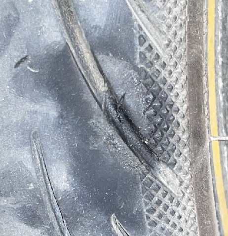

						A levegőt tartja.
Amitől tartok, hogy a kiképzést nem bírja nálam. 4 barra szoktam felfújni és amikor valamelyik lányomat viszem, akkor szinte a hátsókerékre állok a közel 80 kg-mal. Ráadásul a munkahelyem sem a szomszédban van, így szeretném üzembiztos állapotban tartani.
						buherton
Ninebot Max G30-am van és azt gondolom, hogy defektet kaptam.
A vágás helyén egy ilyen levakarhatatlan gumi színű rágószerű valami volt.Azt olvastam, hogy ezekben a gumikban van egy folyékony anyag a kisebb defektek végett.
Jól gondolom, hogy ez tényleg defekt volt? Érdemes vajon cserélni a gumit? Ha igen, akkor hol lehet? Vagy elég lehet gumijavítóval kezelni?

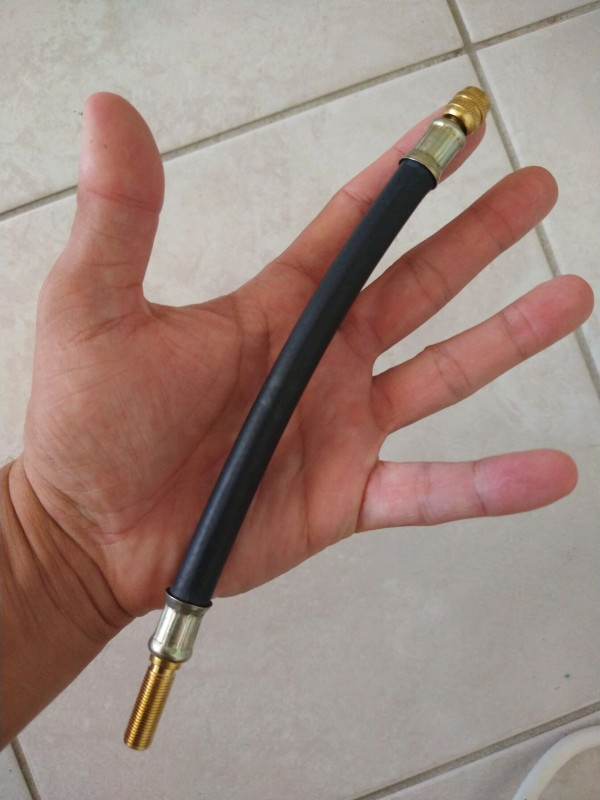

Nekem egy segway ninebot max G2-esem van,a kerék felfújásával van gondom.A hozzáadott szelephosszabbító egy vicc kompresszorra csatlakoztatva nem jó.Ezért elkezdtem nézegetni milyen értelmes pumpák vannak.Ezt a kettőt találtam lehetségesnek:
-Xiaomi Portable Electric Air Compressor 1S
-70mai Air Compressor Wireless TP05Ami a 70mai mellet szólna hogy ott 18,5L/perc szemben a xiaomi 15L/perc teljesítménnyel,illetve a 70mai-n van aksi kijelzés a xiaomi nem mutatja mennyi van az aksiban.Azt hiszem db-ben mindkettő ugyanolyan hangos 80db.Itthon egy stanley 59db kompresszorom van csak épp sehogy nem tudom összekapcsolni,hogy mutassa mennyi van a kerékben illetve fel is fújja.Sem a hozzá adott adapterrel sem a külön rendelt szelephosszabbítóval nem sikerült.Ezzel a stanley kerékfújóval+rendelt hosszabbítóval próbáltam.Ki mit ajánl?

						Az ilyen defektekre mindig rácsodálkozom. Milyen kereke van ennek? Belső és külső? És csak a belsőt cserélték, közben a külsőben bent felejtették a tüskét? Vagy fordítva, csak a külső lett cserélve, a belső nem, és a felnin van valami sorja, ami ezt okozta?
Vagy a kelleténél kisebb nyomású gumi okozta a defektet?5 perc keresés után nem jutottam eredményre milyen ennek a kereke.
https://techsend.hu/techsend_electric_scooter_cyber_a_pro_elektromos_roller_fekete
Alábbi oldalon is csak ennyit írnak:
"A 10"-os, kiváló tapadású gumiabroncs csillapítja az út egyenetlenségeit és a defektek ellen is meg van erősítve."Most már mindegy, de ilyen sokat ígérő, olcsónak tűnő szarokat (Xiaomi klónokat) nem szabad megvenni! Mindenen próbálnak fogni egy kis pénzt, mindenhonnan kisajnálják az anyagot, ebből lesznek a kormánytörések és egyéb problémák. Aztán csak nagyon-nagyon nyomott áron lehet tőlük megszabadulni.
Legjobb megoldás: lehető legkevesebb pénzt rákölteni aztán minél gyorsabban megszabadulni tőle!
A tömör gumi megfelelő lengéscsillapítás nélkül borzalmassá teszi a rollerezést. És nem csak annak rossz, aki a rolleren áll, hanem az akkumulátor és minden csatlakozás megszenvedi. A vázon a repedések is előbb elindulhatnak, a felni (ezáltal a motor) is intenzívebben kapná az ütődést.
Itt a fórumon is már sokan belefutottak ebben a hibába. Megvették a hasonló noname rollert, aztán folyamatosan lekoptak és későbbiekben legfeljebb csak a problémáról jöttek beszámolni. Pedig voltak akik eleinte nagyon dicsérték az "olcsó" rollert.

Sziasztok, van egy olcsóbb rollerem, amivel árához képest nincs problémám, viszont:
Defektet kaptam első kerékkel kb 100 km után, elvittem szervizbe: 20k volt.
Rá 1 hétre pedig ismét defektet kaptam vele.Nem hajtottam semmibe, ugyanazon az útvonalon járok kerékpárral is sok sok éve.
Azóta a sarokban porosodik. Kérdésem, hogy egy tömör gumis kerék megoldható -e rá és ha igen kb mennyivel lehet számolni szervizben átlagosan?
