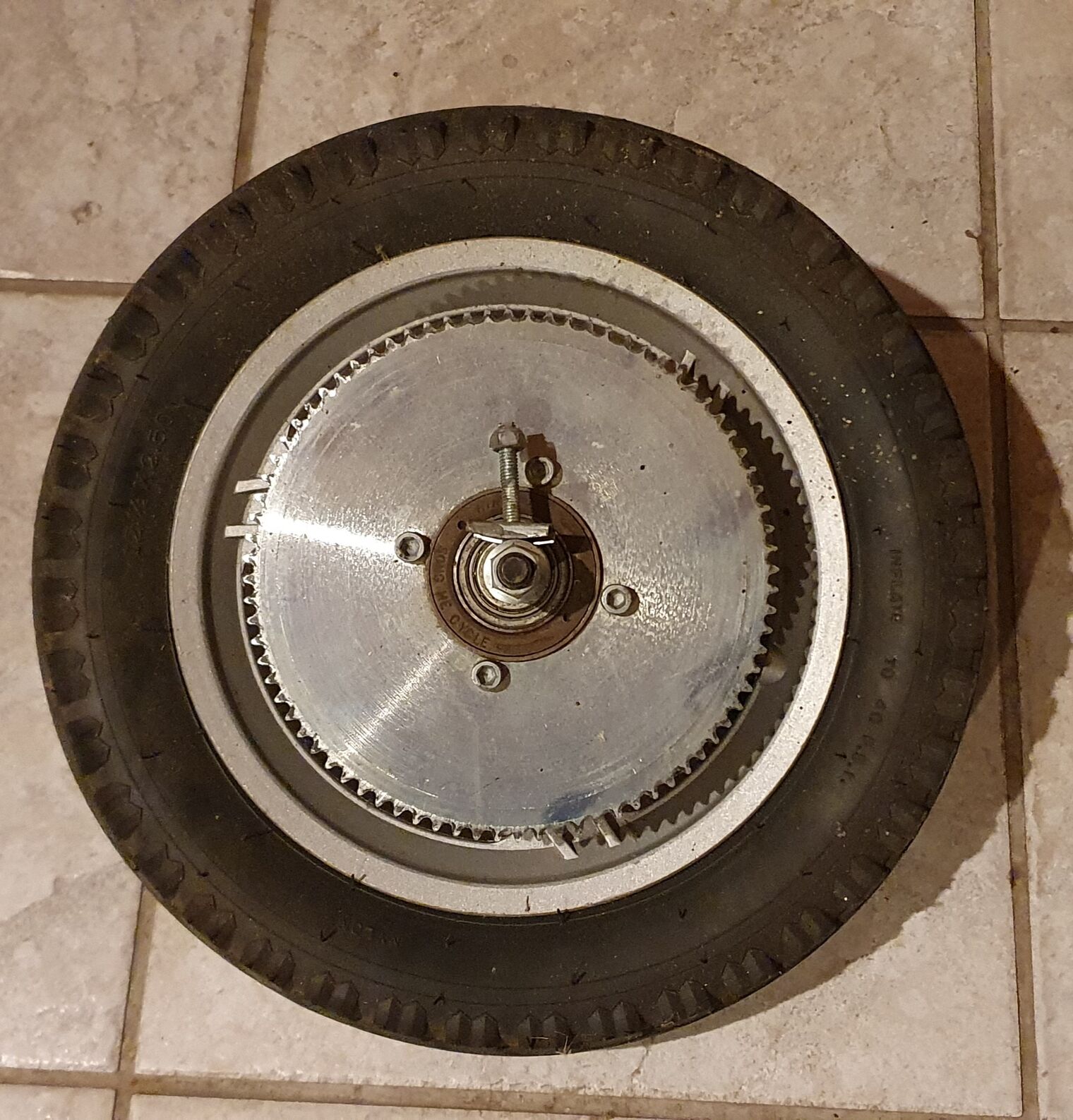

Első körben csak kapcsoló, a lehető legegyszerűbb, lehet kap egy relét, de fene tudja, lehet el is bírja. Ugye én tolni is fogom, kíváncsi vagyok, mennyit fog rásegíteni. Ha működik, akkor teszek majd egy 12V-os feszmérőt a kapcsolóhoz, mert elektronika nem lesz semmi, nehogy mélymerítsem az akksit, persze nyilván amikor már nyög, akkor nem erőltetem. A motor 24V 250W, 12V-tal elmélteileg felét tudja, gyakorlatilag szerintem inkább 30%-át, de legyen 100W, ehhez kell sacc 8A, ami még mindig elég sok a 10Ah akksinak, de ahogy írtam is, itt nem lesz folyamatos üzem.
Lánckerekes meghajtás, a motoron egy nagyon kis kerék van, ez hajt egy - magához képest - nagy kereket. A lánccal vagyok bajban, ma hívtam a bicajos boltot, gumit lehet tudnak szerezni vastagabbat, viszont a láncban nem tudott segíteni. Hol lehet olyat venni, amit otthon méretre tudok szerelni? Kizárt, hogy a roller gyári mérete jó lesz, rövidebb kell majd...
Amiket írtál, na az már komolyabb, én annyira nem akarom elbonyolítani, ez egy segítség lenne csak saját magamnak, mivel vannak kisebb nagyobb ólomakkujaim, akkor már kihasználnám a "technikát". -
DigitXT #31281 üzenetére
Jogos, ez egyelőre fekete folt, hogy mekkora áramot fog felvenni a motor. Multival mérni fogom, de kizárt, hogy az akksi CCA értékét még csak meg is közelítse. Ugye nem az lesz a feladata, hogy vigye az egész terhet, hanem csak a rásegítés miatt kell. Sok mindentől függ, talaj mennyire süllyedős, mekkora terhet kell vinnie, mekkora emelkedőn, mennyire segítem én a saját erőmmel...a gyakorlat megmutatja majd. A használat is csak szakaszos lesz, szóval hajtatom pár percet, majd rakodás, max ez a nehány perc, amíg használni fogom. A roller motor, amit szereztem, 24V-os, de túl gyosan forog, ezért 12V-tal fogom meghajtani. Egyébként ezt gyárilag se Li-ion akku hajtja, hanem 2 db "riasztóakksi" sorba kötve. Ezek a rollerek még a korábbi ólomakksis technológiával működtek.
De te szerintem elektrós csoportban is benne vagy, mintha ott is felvetettem volna a kérdést, valami rémlik. -
DigitXT #31273 üzenetére
Hm, azt hittem ez egyszerűbb lesz.
Holnap beviszem egy bicajos boltba, ott szoktam a gumit a sajátomra is felszereltetni, eléggé értik a témát, hátha van valami forrásuk erre.
Amúgy arra is gondoltam, ha marad a tömlős kerék, hogy a köpeny belső felére egy hasított bőr csíkot kellene tenni (ha lehet), azt nehezebben szúrja át a tüske. Sajnos néha elég nomád körülmények között kellene talicskázni, nem is az a cél, hogy önerőből felvigye a rakományt, de ha már ad nekem egy kis rásegítést, sokat könnyítene a dolgomon. Fejben megvan már a terv, a motor jövő héten érkezik, kell egy lánc, meg némi vasmunka, kis vezetékelés, és elméletileg készen van.
Néztem a talicska eredeti kerekét, az sem sokkal vastagabb, mindenesetre nem bánnám, ha minél szélesebb lenne a gumi a felnin.
Nézem, lehet venni akkus talicskát készen is, kb 200 ezer forint, nem is az a baj, mert meg tudnám venni, de annyira sokat nem használnám, hogy az árát meghozza (plusz abba speciális akku kell, én meg egy sima 12V motorakksiról akarom ezt hajtatni, ami relatíve olcsón beszerezhető), aztán azért próbálok ilyen low budget megoldásban gondolkodni. -
