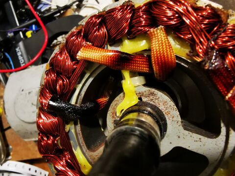

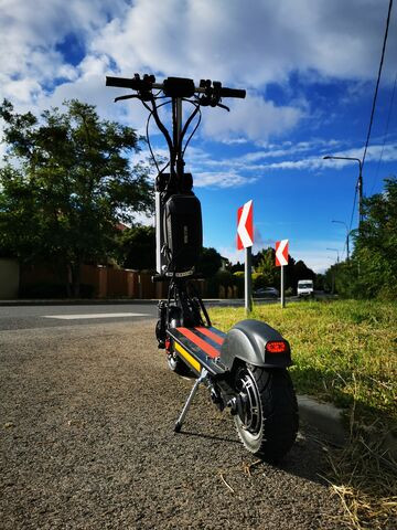

DigitXT
Reggie0 #10074 üzenetére
Arra célzol, hogy lassú?
Btw. sose mennék ennyivel egy ilyen
"fostalicskával", egy szál bukóban pláne. De hát írják is: amikor
még bolondok voltak. Végülis túlélte, ha posztolta. (Ha fog egy
úthibát, majd a társai posztolják+jár posztumusz Darwin-díj.)
Ui: már megint túltoltam... 1200W motor annyira nem szereti a
3600W-ot. De főleg az egymotoros üzemet (miközben a másik
fékez). De legalább muszáj volt szétszedni. Talán sikerül végre
tökéletesen centrírozni. Meg kap egy új féktárcsát is, ha már.
Eddig egyszer mentem vele munkába... Ma próbáltam megint.
Sajnos pont megcsináltam az e-féket, és használtam is sokat.
Vezérlője válogatja, de a Kugoo-nál nem egy életbiztosítás ez:
hajlamos maga a vezérlő is leégni fékezéskor, főleg tempónál.
Most mégsem ez történt, hanem a fázisvezeték makkant meg
(az egyetlen, ami nem volt ekkora teljesítményre méretezve...)
10AWG pipa, XT90 pipa, nagy vezérlő félig, nagy motor: ááá...!De amúgy becsületére legyen mondva, 18A is elég (egy lomha
gyorsulás után), hogy síkon 36 km/h utazót tartson: emelkedő
esetén viszont elég gyorsan túlmelegszik, de legalább jelzi/tilt.Amikor meg szipkázta a 90A-t elég jól gyorsult: nem egy Rion,
de még csak nem is egy Dualtron, nekem viszont elég volt így,
hogy meg-megnyikkant a kerék gyorsulás közben, nem kell az
nekem, hogy elforgassa szárazon, és 50 km/h fölé se mennék.
De ennek a motornak ez is sok volt.Határok feszegetése pipa. -

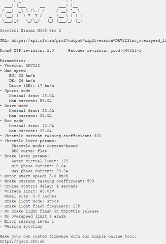

Skynet258
CHIPman #10075 üzenetére
Érdekes az az m365 downgrade mert az 1S firmware szinten a Pro 2 -nek felel meg...
Itt tudsz állítani mindent amit szeretnél, van külön help oldal is hozzá, hogy melyik menüpont mit csinál, az egyik legelterjedtebb oldal firmware főzésre.Ha kiválasztod az 1S-t akkor a Pro 2 firmware készítőjét fogja feldobni ettől ne ijedj meg, írják is, hogy a hasonlóságok miatt ugyanaz. Konkrét beállításokat és ajánlásokat meg találsz a neten Reddit-en, Youtube-on.
Én is megcsináltam 1S-re amúgy de érdekes módon a max sebesség csak 27km/h lett pedig többet olvastam a neten. Ugyanitt csináltam a Pro 2-re az megy rendesen 33km/h körül ahogy elvárt.
Némi támpont lehet, nekem ezek a beállítások kerültek az 1S-re:Amikor csinálsz egy firmware-t akkor a rar-ban lesz egy info file, ott jelennek meg ezek az adatok így.

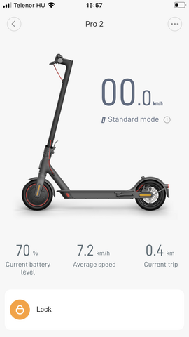

anderledani
Hali
Most vásárolt Pro2 rollerem normális hogy pl itt nem megy fel a 70 kilómmal? Szerintem ez nincs 20%-os lejtő. 90% körül volt a töltöttség
Meg piros a fékbovden borításom, az a pro2-n nem fekete kéne legyen? -

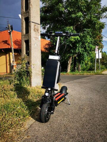

DigitXT
Félig Kugoo S1 (kijelző, kormányrúd, egyik vezérlő, bár kicsit tuningolva, 20A-re),
félig FLJ (váz és a motorok), a harmadik fele () pedig igazi nonémkínai: 75A-es
vezérlő, amivel tol mint a villamos, okos BMS, amin látom, hogyan szarakodik az
akku, félmarkolatos gázkar, aminél szerintem nincs jobb, reflektor éjszakára, stb.
Igen, közel 40 kg, szóval nem az a felkapom, és felszaladok az emeletre, vagy a
villamosra felugrom vele kategória, de mivel erre nincs is igényem, ahova megyek
vele, ott meg fel tudja segíteni magát a helyére, azt mondom, lehet vele menni.Különösebb méréseket nem csináltam még, de a végsebessége 50 km/h körüli...
Emelkedőn mentem vele 42 km/h-t, ahogy korábban írtam: szerintem vállalható...
Gyorsulását majd megmérem, ha partner lesz a 90A leadásában az akku is. -

Xiaomi Pro2 megrendelve, várom az érkezést.
Néztem jó pár YouTube videót még a rendelés előtt, ott ajánlották többek között ezeket a kiegészítőket hozzá:
1. Vibration Damper
2. Rubber Hook Cover
Ezek is úton vannak már.Van még esetleg olyan ajánlott kiegészítő, amit érdemes megvenni hozzá?
Sajnos már a rendelés leadása után merült fel bennem az a kérdés, hogy mivel mobilos apphoz van csatlakoztatva hogyan tudjuk megoldani azt, hogy felváltva használjuk az feleségemmel? Természetesen külön időpontban és külön mobillal.
Az este nézegettem a még üres Mi Home app-ot iOS-re és láttam, hogy van benne egy "Share device" opciót. Ez lenne az amivel meg tudom vele "osztani" a rollert mint eszközt és Ő is tudja majd használni a saját mobiljával?Köszi!

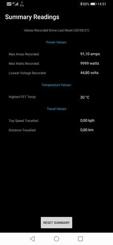

Én most voltam kint tesztelni a "nagy vasat"... Szarakodik az akkum sajnos, így
le-letiltogatott az emelkedőn. De azért csak sikerült felgyorsulni 42 km/h-ra, úgy,
hogy ezt jobbára tartotta: a keményebb szakaszon (10%) lassult vissza 38-ra.
Azt hiszem ez még felmegy kategória. Igaz, ezt nem egészen 350W-tal csinálta
(95 kg vagyok most), hanem inkább 3000-rel. Abszolút segédmotor kategória, be
is öltöztem rá relatíve. 91A volt a csúcs áram, ami a feszültségesés miatt "csak"
4100W, de ha sikerül helyrepofozni az akkut, akkor nem kéne meg-megállnia.Vagy mind felmegy bárhova, csak mondjuk lassabban?

Sziasztok. Xiaomi pro 2-höz tudtok esetleg iPhone kompatibilis appot? A gyári app elég gyenge, lassú. Ki mit használ?
