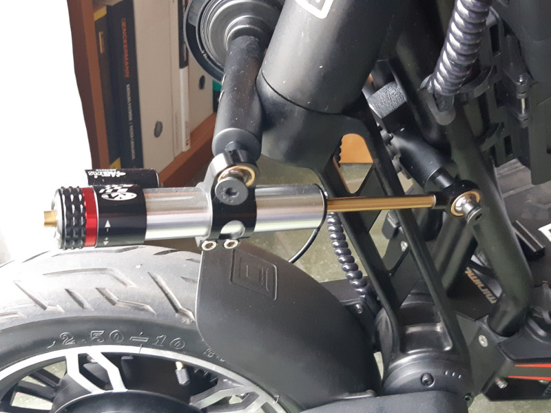

Az első, de kicsit a hátsó gumi is "kabajt". Az első konkrétan rázza a kormányt fordulatfüggően, de üresben meghajtva a hátsóban is van némi tojás. Ez ilyen, vagy vlami nem stimm?
F2 Pro -

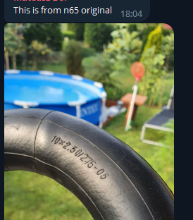

Jelenleg 255x80. terep gumi van a járgányomon, szeretnék venni hozzá tartalék gumikat jó nekem a 255x80 helyett a 80/65-6 méret?
esetleg még 10x3.00-6 méret is lenne. vagy miben térnek el ezek egymástól!Márkából mit érdemes venni: HOTA, TUOVT, TIAN, hirtelen ezeket találtam!

Persze, bizonyos tűrésen belül kompatibilisek a külsők...
Egy 10x3" már lehet, hogy rosszul állna, esetleg beleérne
valamibe hátul, mondjuk a féknyereg, vagy esetleg a villa.
Kisebbet semmiképpen nem vennék, virsligumi jeligére...Ha neked volnék még egy zselés "önjavító" külsőt vennék
próba szekerce alapon, az kisebb hibákból meggyógyul...
(De üvegcserepeken nem küldeném át, az nem szúr, vág.) -

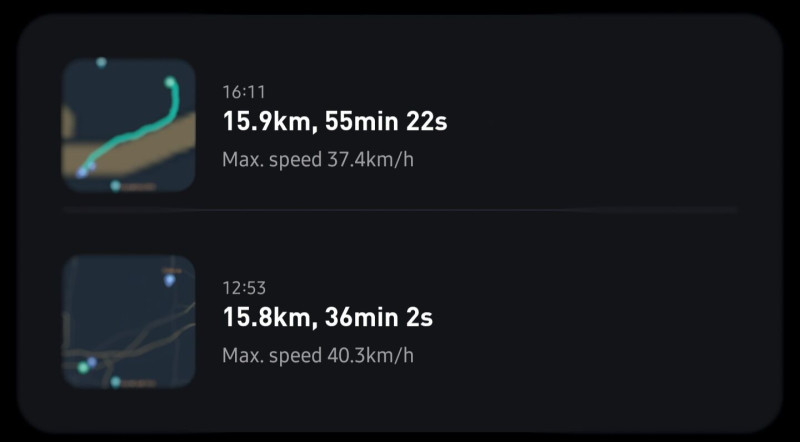

Konkrétan a mai tapasztalat alapján:
100%-ról 56%-ra, majd egyből töltő, 95%-ig, majd egyből használat.
55%-on elkezdett sípolni a roller, azt hittem behányt valami, de az alábbiakat produkálta:
50°C felett a roller folyamatosan sípol bekapcsolt állapotban.
(ha megy az irányjelző, akkor nem.)
45°C felett nem veszi a töltést.
Írja is az app, hogy melege van.A jelzett hőmérséklet a motorra értendő, az akksira nem.

geryboro
Seggvéj Max G2 globalMai köröm:
110kg+
Sport modDimbes dombos Zalai dombok és "kiváló" útminőség természetesen, pici szél is volt.
100%-ról 1%-ra kör.
100-80% között a rollerből ki lehet préselni majd' ~1150-1200W-ot.
Sport mod, 35Km/h, gyorsulás módban.
Ez merüléssel csökken.
A max sebesség is szépen csökken, vele együtt.
35->32->30km/h ezt tartja úgy 50%-ig.
Ez alatt is szépen megy szakaszosan lefelé, egészen 25-15-10/9-7, aztán valahol itt volt a vége, 1%-on 50W-al.
30-40% alatt úgy ledurrant a hátralévő teljesítmény, hogy majdnem sírvafakadtam.
15% alatt a kapaszkodókat el lehet felejteni.
10% alatt már csak az egyenes játszik, az is finoman.
Aztán 5%-tól "sétamód", bármin van és bármilyen erősen nyomod a gázkart, de ha mész valahova, ez a tempo kellemetlen.
Pedálozás kényelmetlen és fájdalmas.
Álló módból indulva ellenállás/visszatöltés nélkül lehet tolni a rollert.
Megállás nélkül 20-50w visszatöltés ellenében küszködhetsz, de sokat nem fog érni.
Itt jön a visszatöltés hatásfoka is, valaki írhatna valamit.
35km/h felett a roller elkezdett sípolni.
35km/h tempomattal 40km/h sebesség felé mentem, úgy besatuzott a roller motorfékkel, csak pislogtam.
Elég hirtelen adta rá a teljes motorfék lassítást, 1000w-al, életveszélyes.Még azt is megemlítve, hogy ezt a kört ígyis-úgyis meg kellett tennem, és most az autó helyett rollerrel tettem meg a távot.
Picivel több mint 2* addig tartott, mivel a gyorsabb út autóval egy kissebb kerülő. Az üzemanyag fogyasztási/töltési() költségeket alapúl véve, már itt is megmutatkozik, hogy az ember mennyit tud spórolni, ha okosabban közlekedik.
Nálatok mi az a maximális táv, amit még rollerrel bevállaltok?

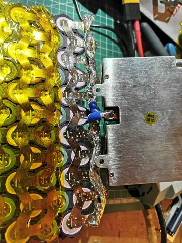

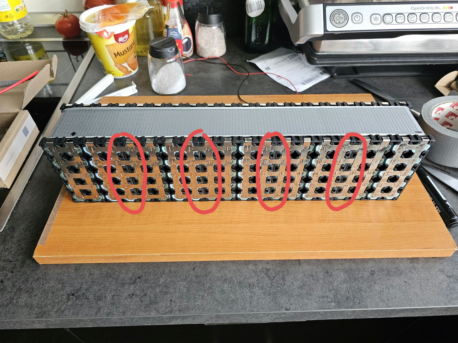

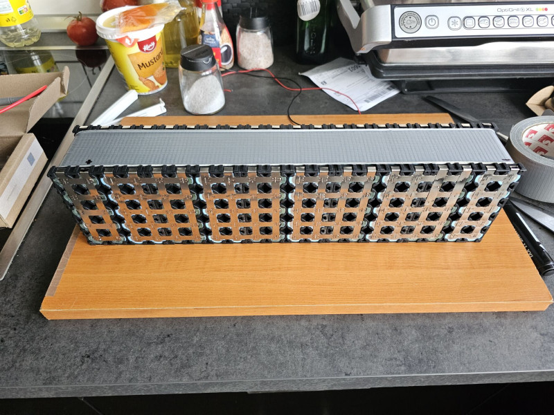

DigitXT
FingR86 #25933 üzenetére
Ha és amennyiben nagyobb áramokat akarsz levenni (esetleg később, pl. más rollerben, vagy 2 motoros átalakítás után
), én ennél jobb terheléselosztást nem tudtam kitalálni.
Kisebb áramoknál nincs ennek akkora jelentősége, de azért nagyon "nem illik" egy ekkora pakkról egy kis fülecskén megpróbálni levenni az összes áramot, mert az ott egy szűk keresztmetszet lesz, tehát melegedni fog. (Úgy általában a celláknak sem tesz jót, ha nem szimmetrikusak az áramutak...
Szerk: a konkrét pakkot én egy Nitro Scooterbe készítettem, teljesen elégedett volt vele a vevő, "félig" se terhelte meg soha, de aztán balesetezett egyet, és eladta az egész cuccot a retekbe, az akkut kivéve, azt visszavásároltam (tudván hogy jó kis pakk), és tőlem aztán kapta az ívet rendesen. Ha eleve "alulméretezem" az eredeti felhasználási cél szerint "elégségesre", akkor építhettem volna át, így viszont csak be kellett dobni hátra, és mehetett neki a sok amper. Alapvetően a cellákhoz kell méretezni mindent (BMS, kötések, vezetékek, csatlakozó), nem érdemes benne hagyni mesterséges szűk keresztmetszetet, ha nem muszáj, ki tudja, hogy mire kell később jeligére.
Ugyanezért én pl. eleve XT90-et raktam rá, és nem bántam meg.
Illetve persze megbántam, mivel én is baleseteztem a saját rolleremmel jóval később, ami miatt többet már nem rollerezek, viszont a pakk köszöni, hibátlan azóta is, pont tegnap vettem ki a roncsból, épen, sértetlenül. Csak kár, hogy ilyen 21x21-es méretben készült, ami a Nitro Scooterbe tökéletes, meg vízálló dobozba szintén, csak átlag rollerbe a taposóba kizárt, hogy beférjen. Talán ha Dualtron, abba igen, de az meg nem 36V. -
DigitXT
FingR86 #25930 üzenetére
A soros kapcsolatokra. Meg a végén nem mindegy hogy jön le a vezeték.
(Azok a kilógó fülek tökéletesek balance vezetékhez, másra nem igazán.)De ha kis terhelést kap, nagyon nem lesz baj, akárhogy forrasztod, ám ha
picit is nagyobb, én végig húznám a rezet, csak utána hegeszteném rá.
Ezzel biztosan nem károsodnak a cellák. És egyenletesen terhelődnének.Minta: ez egy 10s11p pakk vége, viszonylag kicsi, csak 80A BMS-sel. Bár
később megterheltem 100A fölött is, amire warning-olt, de bírta szépen.
A címkén látszik, hogy peak 200A, szóval bírnia is kell: folyamatos 80A. -

dudikpal
Navee N65-höz keresnék gumit.
Ma mentem vele BICIKLIÚTON(!), és 1xcsak arra lettem figyelmes, hogy nem úgy gyorsul, mint ahogy szokott. Mondom beázott v mi? Kormányt benájlonozva, nem értettem. Aztán már csak 20-szal ment, nem gyorsult, mikoris elkezdett ütni a hátulja. Mondom ennek már a fele sem tréfi, megálltam, és láss csodát, a szakadó esőben megállapítottam, h a hátsókerékben pontosan semmi nyomás nincs.
Onnan kb 20 perc gyalogtolás után elértem a célállomásra, amikoris természetesen elállt az eső, és kisütött a nap...de inkább nem fárasztalak tovább benneteket a nyomorommal
Szal van 1 ilyen képem, azt írja, h ez van a hátsóban...tudom, én vagyok a hülye, de eddig én aszittem, h az a roller tubeless, azaz belső nélküli...
Most akkor kell bele belső, vagy mivan?!?
Meg a külső is.
Itt van, h Navee N65-höz való:
https://hulajnoga.net/en/10-pneumatic-tyres/389-pneumatic-8565-65-tyre-for-ducati-pro-2-navee-n65.html
Csak éppen a számok nem stimmelnek...hogy a fenébe kell erre gumit nézni?! -

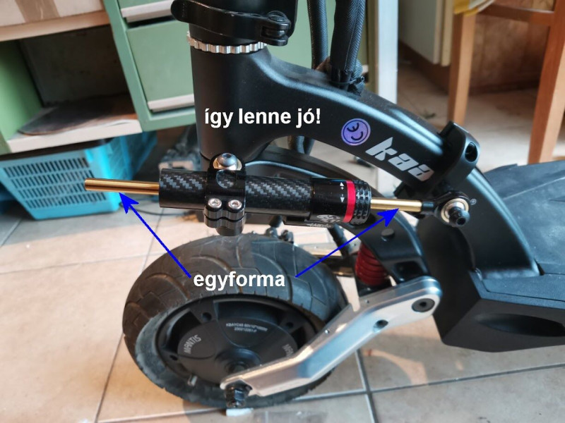

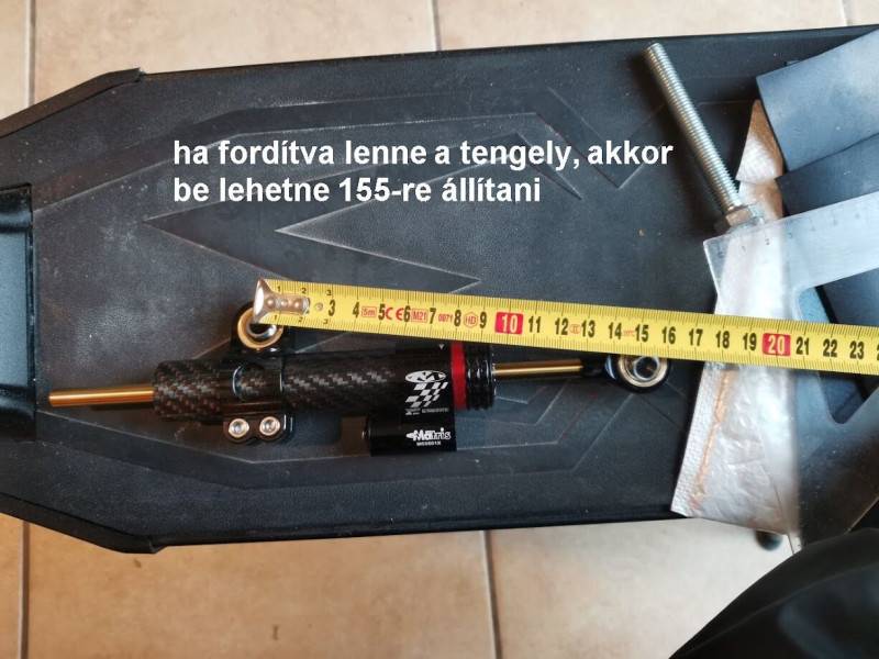

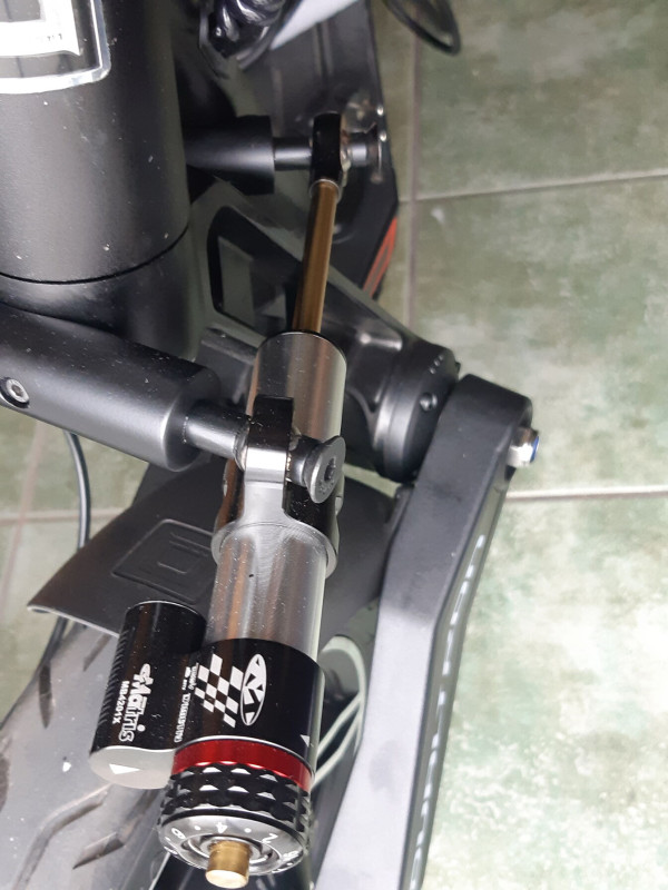

alphamooncam
alphamooncam #25908 üzenetére
Az a furi, hogy a tengelyhez rögzített szem a tieden is meg az enyémen az állító mechanizmushoz képest távolabbi oldalon van, viszont [link] amit te illesztettél be képet, meg amit én az amazonról "loptam" ott meg fordítva.
Ez annyit tesz, hogy a konzolod, meg a szitálás-gátlód nem kompatibilis egymással.
Ez szívás.
Át kéne tenni a szemet a másik végébe, ahogy az utolsó képen van, csak kérdés tudsz-e központot fúrni és menetet vágni a tengelybe.
Tangerine
Ehhez az álláshoz amt te is jónak találsz szét kellett szedni és átfordítani a tengelyt.

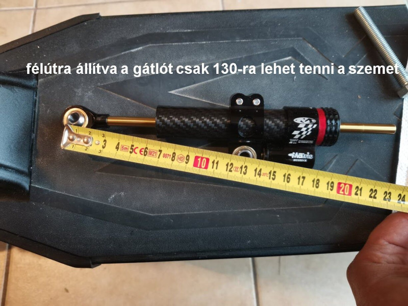

Tangerine
alphamooncam #25906 üzenetére
155-nél nem lehet közelebbre, csak távolabbra.
Ide tettem képeket magyarázattal. Remélem így már érthető: [link] -
alphamooncam
alphamooncam #25905 üzenetére
Fényképek és subler nélkül csak találgathatom, hogy mi a probléma...
A távgyógyításhoz nem vagyok elég profi.
Tangerine
alphamooncam #25902 üzenetére
Ha megfordítom, akkor sem változik semmit a helyzet. Gondold végig.
alphamooncam
Tangerine #25901 üzenetére
"Ilyen "gyári kínai" felfogatót vettem(a gátló nem ilyen, de ezt már tudod
). Az egyiket (hátsót) a vázra kell szorítani, a másikat pedig a kormány forgáspontjára."
Megnéztem a videót, így már van képem a konzolodról...
Fenn tartva amit előbb írtam azt gondolom, hogy könnyen lehet, hogy hézagolóra lehet szükséged, hogy a roller tengelyétől oldalra egyenlő távolságra kerüljenek a szemek, hogy a szitálás-gátló - a kormány, és a szitálás-gátló középállásában -, párhuzamos legyen a roller hosszanti tengelyével, megoldva ezzel a szimmetrikus szögkitérést.
Megjegyzem az hogy a szitálás-gátló testen így hova esik a mozgatható rögzítés mellékes, mindegy, hogy előre, középre vagy hátra.
alphamooncam
Tangerine #25900 üzenetére
"Nem értjük egymást.
Majd talán most:"
Ok így már értem...Azt gondolom, hogy működés szempontjából teljesen mindegy, hogy a rögzített szem, ami a tengelyvégen található, elöl, vagy hátul van, én valószínűleg egyszerűen 180°-al megfordítva szereltem volna fel, így a "vastag vége" nem akadályozza, hogy a mozgatható bilincsszem a test végéhez közel kerüljön rögzítésre.

alphamooncam #25894 üzenetére
Itt látható, hogy hogyan van felszerelve (picit másabb a bilincs, de a lényeg ugyanaz): [link]
