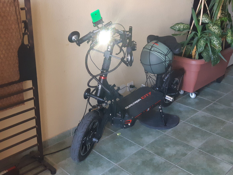

Már régen tettem fel fotót a "rolleremről"..., most éppen töltőn lóg.
Ami új:
-Telefontartó
-Csomagrögzítő háló
-Lámpa
-Konvex visszapillantó tükör
-Kormányszár gyakorlatilag eltűnt, és így végre nem kell lecsukni, hogy hátsó kerékre állítva beférjen a liftbe.
-μBTR Bluetooth Receiver ( telefonáláshoz, navigációhoz stb. bukóban ) [link]
Patkány is szerepelni akart, de nem része az utazásoknak.
