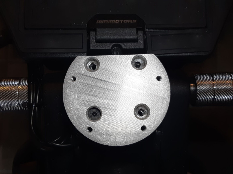

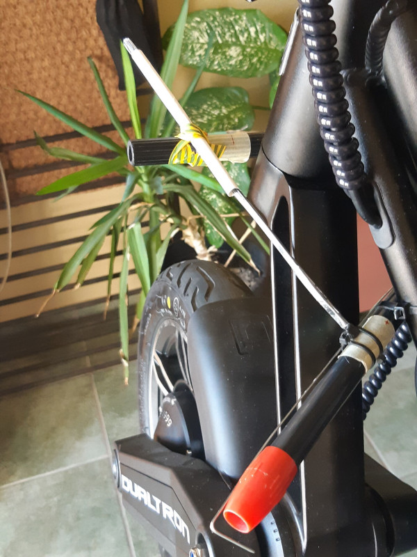

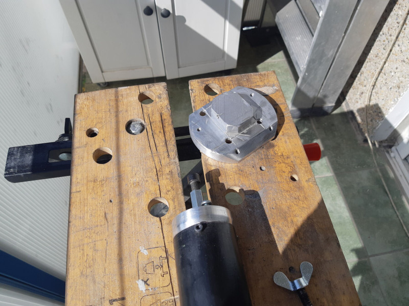

alphamooncam
nimfas #25344 üzenetére
Levettem a főbb méreteket az általad küldött képekről, meg a neten talált fenti képről, és modellezésbe kezdtem.A fehér szívószál lett a szitálás gátló test (130mm) . A gyorskötöző a szár (255mm). A száron a sárga szalag a működési hossz (70mm). A piros jelölés, a működési hossz közepe (35-35mm).
Közép állás
Bal szélső állás
Jobb szélső állás
A fentiek alapján lemodelleztem a mozgását, és így már megtervezhető a konzol egy 250-255 körüli standard szitálásgátlóhoz.

alphamooncam
alphamooncam #25325 üzenetére
Szitálás gátló. [link] ( Itthon kaphatóhoz képest harmadáron )
Mit gondoltok?
Miért NE vegyem meg ezt.
Az adaptert meg így is, úgy is nekem kell elkészítenem.
Mondjuk már van rá kialakulóban ötlet, amiben az a jó, hogy nem kell a vázat megfurkálnom, a meglévő csavarhelyeket fogom majd tudni felhasználni.

alphamooncam
Tegnap szép napos idő volt, úgyhogy berepülés volt.
Kivittem a Dualtron Citymet egy nagy, lapos, sima betonfelületre, majd narancs színű bóják körül szlalomoztam, gyakoroltam és egyben terhelésvizsgálatot végeztem.
Reggel átnéztem, nem lazult le semmi, minden szoros és stabil, úgyhogy szerkezetkészre jelentettem az ülésem.
Nap további részében szétkaptam, kapott három réteg feketét, holnap véglegesre összerakom.
Alkatrész lista: Ikeás asztalláb. Alu pogácsa 100x30mm, és 55x20mm átmérő/vastagság.18 db menetfúrás 4, 5, 6 és 8-as metrikus, 4db. vágókorong sarkocsiszolóhoz + csavarok netto 40 óra tervezéssel cakk-pakk. ( Ha hasonlítani kéne valamihez, akkor legjobban egy nyomtávszélesítő adapterhez lehetne )
Ja meg az ülésrögzítő csavarok gyári helyét négy darabot felcoiloztam, mert olyan terhelésnek van kitéve, hogy azt e nélkül az alu menet biztosan nem viseli el.
Mindezt azért, mert bolt ahol vettem, májusra ígérte a gyári ülést, ill. látványosan arra játszottak, hogy a megrendelést lemondjam. ( Még vissza sem mondtam a megrendelést, már levették a rendelhető alkatrészek listájáról az ülést.)Visszatérek a szlalomhoz.
A bringa első kerekén nincs szög határoló, ezért akár teljes 90 fokot is enged, ami fogalmazzunk úgy hogy nem egészséges. ( Ha nagyobb sebességnél túl nagy szögben fordul el a kormány, első kerék elkezd túrni, majd mintha járdaszegélynek ütközne megakad és átdob a kormány felett )
Gondolkoztam, és arra jutottam, hogy két legyet ütnék egy csapással, ha lenne hozzá kormány lengéscsillapító, csapkodásgátló.
Megoldaná amire kitalálták, meg kormányszög határolóként is működne, DE nem találtam sehol specifikusan a Dulatron Cityre való kit-et.
Valaki esetleg rendelkezik infóval, létezik-e ilyen egyáltalán, vagy ne is keressem?

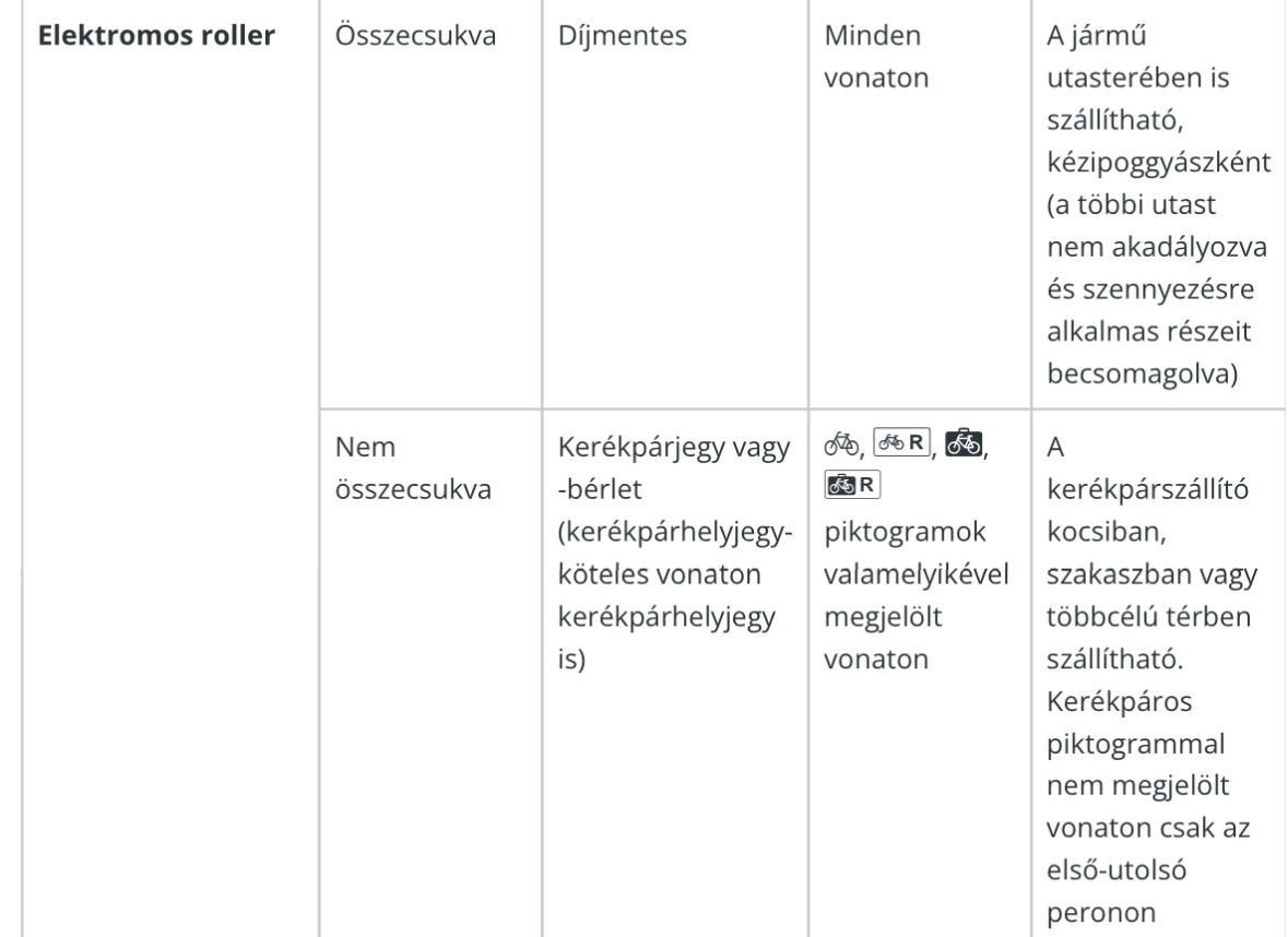

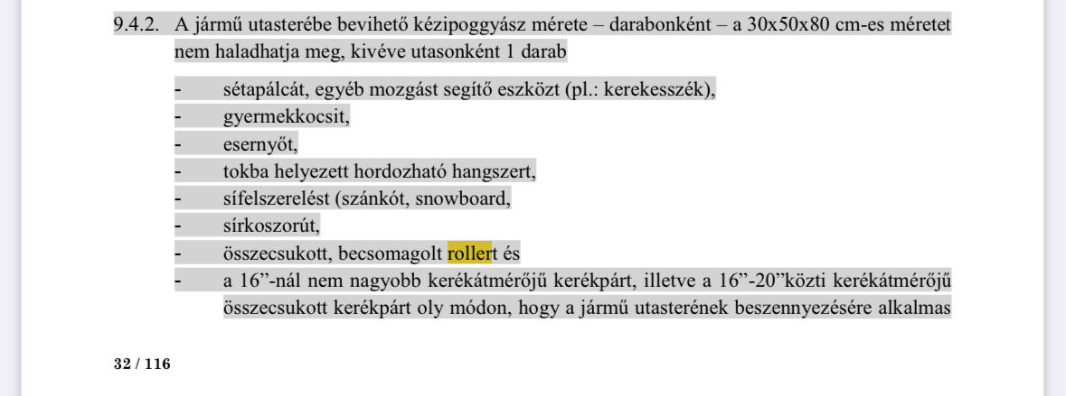

Aaron14
bexinho23 #25314 üzenetére
Reddit-en is te írtál a kötekedő kalauzról?
Amúgy egyik helyen ezt írják, másik helyen azt, hogyan szállítható díjmentesen.
[kép] Itt azt, hogy csak a szennyeződésre alkalmas részeit kell becsomagolni, bárhol szállítható összecsukott állapotban.
[kép] Itt szó sincs becsomagolásról, viszont az ülés alá KELL elhelyezni.
[kép] Itt már azt írja, hogy csak becsomagolva szállítható. -

bexinho23
Itt írtam róla.
Képet is csatoltam a MÁV oldalán összegzett táblázatról. Ott azt írja, hogy a szennyezésre alkalmas részeket kell becsomagolni. Tehát ha kötekedő a jegykezelő, akkor szólhat azért, hogy nincs becsomagolva maga a roller. Ráadásul, ha összecsukott állapotban nem tudod teljes egészében a székek alá tolni, akkor azért is szólhat, mert ilyen esetben csak a kerékpártárolónál, kikötve szállítható, amihez meg már kell a jegy/bérlet.Az első héten még meg is akart büntetni az egyik jegykezelő, mert kinyitva, kikötve volt a rollerem a kerékpártárolónál, kerékpár bérletemet is lecsipogta. Nem akarta elhinni, hogy van MÁV állásfoglalásom (megkerestem őket febr.29-én emailben), hogy így tudom szállítani. Állítása szerint össze kellett volna csuknom és a szék alá tolnom. Hiába mondtam neki, hogy az F30E-t nem tudom a kormánya miatt láb alá gurítani...
Persze volt olyan jegykezelő is, (leszállásra várva álltam az ajtónál) aki furcsán rámnézve kérdezte, hogy ez a roller nem összecsukható? Mert akkor nem kellene bérletet vennem rá.
... és akkor még nem is említettük a 300W szabályt ... Azt még nem vizsgáltak
Szerencsére beleférek, mert korábban csak emiatt választottam az F30E-t (KRESZ pletykákban mindig a 300W volt említve).
Itt a "szennyezésre alkalmas részek becsomagolása" nem is a rollerre vonatkozik, hanem a kerékpárra:
9.4.2. A jármű utasterébe bevihető kézipoggyász mérete – darabonként – a 30x50x80 cm-es méretet
nem haladhatja meg, kivéve utasonként 1 darab
- sétapálcát, egyéb mozgást segítő eszközt (pl.: kerekesszék),
- gyermekkocsit,
- esernyőt,
- tokba helyezett hordozható hangszert,
- sífelszerelést (szánkót, snowboard,
- sírkoszorút,
- összecsukott, becsomagolt rollert és
- a 16”-nál nem nagyobb kerékátmérőjű kerékpárt, illetve a 16”-20”közti kerékátmérőjű
összecsukott kerékpárt oly módon, hogy a jármű utasterének beszennyezésére alkalmas
33 / 116
részei becsomagolva legyenek, az eredetileg egykerekűnek gyártott kerékpárt (uni- és
monociklit).
A kerékpárt a váz félbehajtásával, a rollert a kormány lehajtásával oly módon kell összecsukni,
hogy az a kézipoggyász mérethatárát a lehető legkisebb mértékben haladja meg. -
