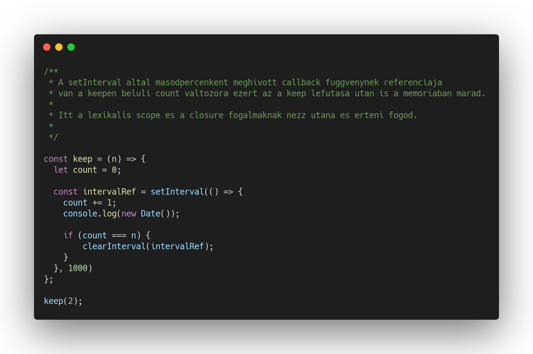

Estét!
Egy kis problémába ütköztem js tanulása közben.
Egy kis ideje töröm már a fejem az alábbi kódon:var count = 0;var keep = setInterval (function writedate() {var now = new Date();document.getElementById("timer").innerHTML = now;if (count > 5) {clearInterval(keep);} else {count++;}}, 1000);Lényegében csak egy dátum ami minden mp-ben frissíti magát, majd 5 másodperc után megáll magától. A problémám az lenne, hogy a "count" nevű var-t semmiképp nem tudom belerakni úgy a funkción belülre, hogy az működjön is.
Van rá lehetőségem hogy az ilyen kódokat, egy blokkszerű lezárt funkcióba tároljam, azaz, hogy ne legyen globális változóm mint itt?
Sokat kell még tanulnom, de jelenleg ez az egyik legnagyobb kérdésem amin egész nap törtem a fejemet.
Előre is köszi ha tudtok segíteni!Ja amugy bocsi mar kicsit faradt vagyon enis, tokre irtam dolgokat csak a lenyegre nem valaszoltam.
Szoval:
pont jo a kodod ahogy van, annyit csinalj hogy a te altalat leirt dolgokat tedd bele egy fuggvenybe es azt hivd meg, igy nem lesz valtozod a globak namespacen, hanem minden a fuggvenyen belul lesz. Magyarazat a miert mukodikre az elozo kommentemben. -
K1nG HuNp
(katt ra ha kicsi lenne, bocsi de nem volt kedvem tokolni a phn kod formazgatassal)"Closure is when a function is able to remember and access its lexical scope even when that function is executing outside its lexical scope."
YDKJS ide tartozo resze -
Chartreux

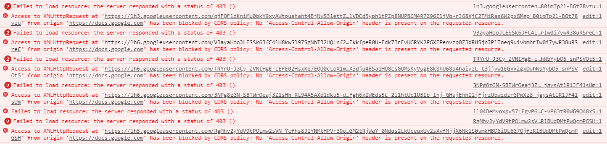

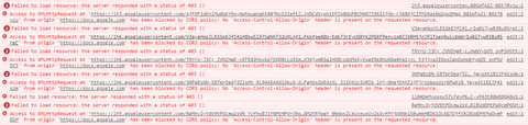

Egy kis segítséget szeretnék kérni, Google script kapcsán. "Sajnos" én is beleütköztem ebbe a CORS problémába. És nem tudok rájönni, hogy az én esetemben mi az orvosság
Röviden Google scripttel szeretnék összefűzni több Google Doc ot eggyé. Az összefűzés előtt minden oké, de utána a dokumentumokban szereplő képek nem jelennek meg az eggyesítettben.Ezzel a function el mergelem a docokat : [link]
Csak még hozzátettem hogy:
else if( type == DocumentApp.ElementType.INLINE_IMAGE )
body.appendInlineImage(element);Az F12 nél ez a hibaüzenet.
Van valamilyen megoldás? A képek a Drive on vannak.
Előre is köszönöm.
Üdv
