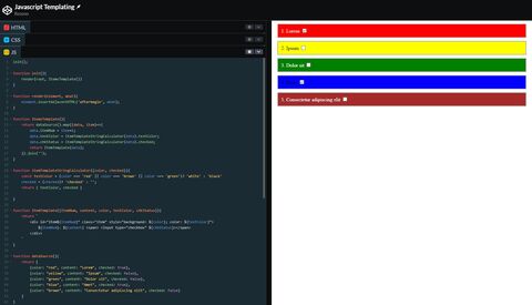

Én vagyok a keretrendszerek legnagyobb ellenzője, de ez amit te csinálsz ez már könyörög legalább egy Svelte behúzásáért, és használatáért.
Vagy pedig valamit őrületesen félre értettél, és amit valójában akarsz, az a meglévő DOM-ban pár apróbb módosítás, amihez meg felesleges ennyi körítés.
Szerintem. -
Silεncε
Mr. Y
Tudom, hogy keretrendszer a menő, de ha mondjuk sima Javascriptben kell megírni egy frontendet, ti hogyan készítitek el a templatet? Mi a véleményetek az általam használt struktúráról? Az init futtatja a render funkciót, ami többször felhasználható így az initbe több render funkció is betehető. Ha adatból kell dolgozni, akkor template string előállító funkciókat készítek. Ha iterálni kell, akkor készítek külön tempatet az itemnek és az összes itemből összeáll egy egységes string, amit a render megkap. Ha az adtaok változtatására van szükség, akkor template string kalkulátor funkciót is használok. Tehát így épül fel -> Adat -> Az összes adat tempate stringje -> Egy item template stringje (ha kell, akkor kalkulálással) Várom a ti megoldásaitokat is, hátha esetleg van jobb módszer is, amiből tanulhatok. https://codepen.io/bzozoo/pen/oNeqObY?editors=0010
Keretrendszer? Soha nem használtam. Mindent én írok. Szerintem csak akkor lesz igazán az enyám.
