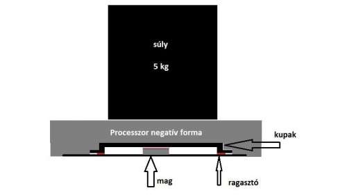

Valószínűleg delidelni fogom én is a 4770k -mat.
Szeretném rendesen pontosan vissza is ragasztani ,hogy olyan legyen mint a gyári.
Ezt súlyozással szeretném elérni.egy proci negatívot kellene készíteni(ami bármilyen anyagból lehet pl fa), fontos ,hogy a nyomást a kupak kapja de így mégsem csúszkál.
ilyesmire gondoltam:
tudom pihent vagyok ,de amúgy mit gondoltok? -
