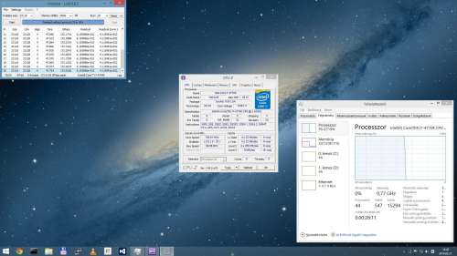

			  Lalaboy őstag Most van idom megnezni, hogy mennyi a max. FSB amit kitudok hozni a lapbol es a procibol. Ez erdekes lehet majd a szorzozaras procit hasznaloknak....
			  NFree addikt Tessék csak tuningolni, azért van, nézd már meg légyszi , hogy 4,2-4,3-on mit kér. Hamár belinkelted itt az alapórajeles dolgokat akkor lássunk egy kis tuningot is merő kiváncsiságból.  nem sok melóba kerül, csk fixáld a feszeket s mehet neki , jó lap, jó hűtő , ahogy látom minden adott. Nem értem hogy tudod megálni nem sok melóba kerül, csk fixáld a feszeket s mehet neki , jó lap, jó hűtő , ahogy látom minden adott. Nem értem hogy tudod megálni![;]](//cdn.rios.hu/dl/s/v1.gif)
 Csak felizgaztsz itt minket aztán tovább álsz (#8289) Lalaboy
