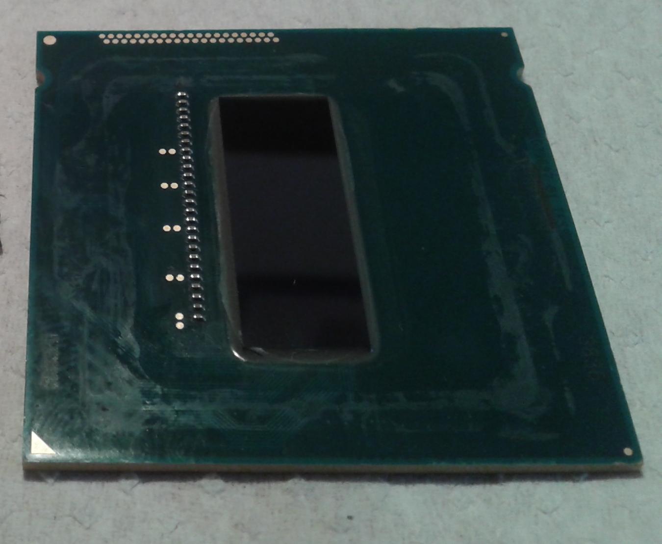

A vasalóval csak az IHS-t melegíteném meg, mivel már le van véve a prociról, így nem hiszem, hogy lábgörbítéssel végződne. Természetesen nem tűzforróra, mert kézzel meg kell fognom, de olyan kellemesen melegre.
Nekem a "pötty középre" módszer nem jött be. Egyszer úgy csináltam, aztán egy következő szétszedésnél láttam, hogy az IHS 1/4-edének a felülete nem kapott pasztát.
Az elegyengetéshez nem a türelmem kevés, csak nagyon sok megy kárba vele, úgy érzem. Mivel elég kemény tud lenni a paszta, amikor már vékonyra elkented, akkor hajlamos rá, hogy hogy a spakli felkapja és nem tudod vissza egyengetni, mert akkor meg máshonnan szeded fel a már lemázolt anyagot, és így tovább, egy közepesen lefedett prociból az ügyeskedés során gyengén lefedett, egyenlőtlenül pasztázott proci marad. Ezért az üresebb helyekre nyomhatod rá mindig az újabb adagot, aminek az lesz a vége, hogy túl sok paszta lesz a felületen. Ezért gondolkodtam ilyen alternatív megoldáson, de úgy látom konszenzusosan nem nyerte el a tetszéseteket -

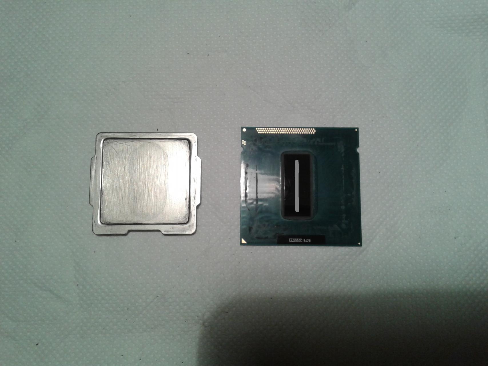

Egy kis segítséget kérnék Gelid Solutions GC Extreme paszta felrakásában. Elég sűrű az anyag, nem kenhető szépen.
Ahogy olvasgattam a neten, több helyen javasolták, hogy előtte melegíteni kell kicsit és akkor jobban kezelhetővé válik. Na én eddig azt csináltam, hogy forró víz alá dugtam a fecskendő végét. Ezzel nem igazán értem el a kívánt eredményt, mert ahogy rányomtam az anyagot a hideg IHS felületére, szinte megint ugyanott voltam, mintha nem is melegítettem volna.
Na most, hogy már agyalok a dolgon egy ideje, azt találtam ki, hogy az IHS-t kellene előtte felmelegíteni úgy, hogy a vasalóhoz nyomom. Utána rátenni a már foglalatban lévő procira, rázárni a reteszt és nyomni utána rá a pasztát. Úgy gondolom, hogy akkor meglesz az a hőmérséklet neki, amin már eleget csökken a viszkozitása.
Vélemények, vagy egyéb ötletek?
Köszi előre is.
