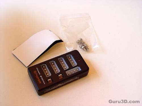

Rendeltem egy 3 pin - molex átalakítót, remélhetőleg azzal jó lesz.

De szép lett,csak kár hogy nem gondoltál erre a pumpa csatira, többször volt róla szó, hogy az alaplap nem bírja, vagy molex, vagy venti\pumpa vezérlő panel kell.szerk: az alsó radit nem akarod\tudod megfordítani, vagy csak a phobya jelet?, mert fejjel lefelé van

Kevés lesz neki a lap csatija szerintem.
Le ne égjen!
Molex-3pin átalakító kéne neki és menne szerintem.
Vagy ha nem,akkor kuka a pumpa. -

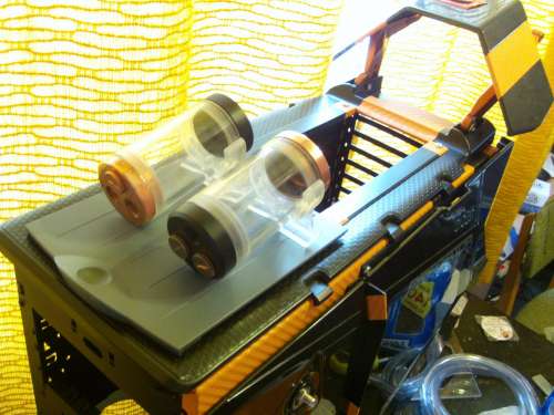

Snip3r_HUN
m0h0senator #48975 üzenetére
Egy leeresztő csap meg egy Q elosztó.

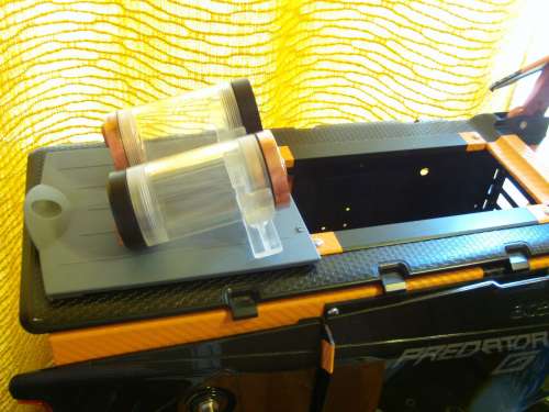

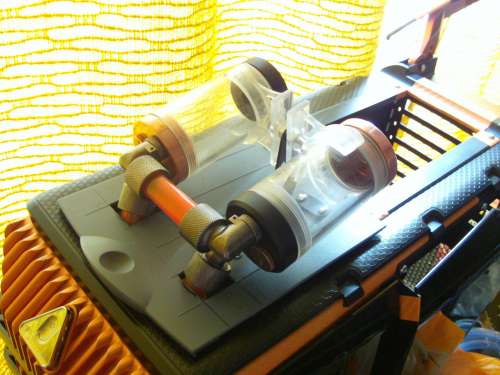

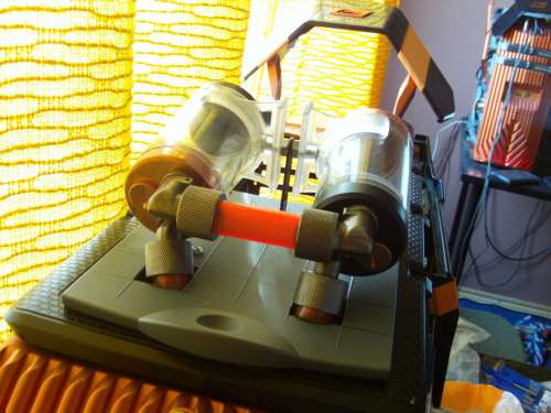

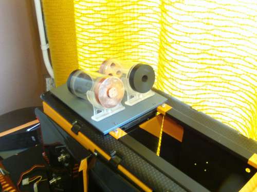

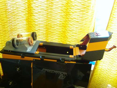

Túl az első nehézségeken... még a kábelozás és a rendszer feltöltése van hátra.
5 db tartály lesz
Ez a 2db ami a videóban is van külön lett volna myhelms folyadékkal mivel az nagyon szép
csak káros a többi vízhűtésben lévő dologra nézve. Mivel direktben a ddc-vel a 2db tartályban nem látszott volna semmi olyan gyors a víz. Ezért bekötöm rendesen a rendszerbe. 1kör lesz csak a cpu. Sajnos a 2db 7750re nincs fc blokk.Snip3r_HUN: Remélem estére kész lesz mikor hazaérek melóból
Snip3r_HUN
hszilard666 #48968 üzenetére
Átlátszó phobya folyadék kerül majd a rendszerbe fekete masterkleer csövezéssel és aquatuning fittingekkel, 2. vga meg nem lesz mivel nem rég adtam el a 7970 dual-x-et

Kétkörös a rendszer azért van 2 tartály?

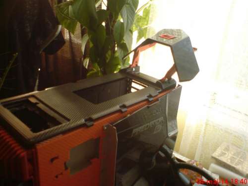

Remélem már nem kell karbonozni ha lesz következő mod akkor csak minimális lesz az tuti! Am zöld lötyi lesz benne mivel a valvoline super collant csak abba van. Jól elüt de nem baj. Kénytelen vagyok ezt használni mivel ez a legtutibb korrózió gátló. Nem szeretném ha hazajövök és azt látom hogy a rezeratorok ráolvadtak az asztalra

Első terv az volt hogy így marad 2 tartály és egy külön ddc. És aurora myhelms piros trutyi benne. De ez így értelmét vesztette mert a ddc tolja neki mint állat nem látszana semmi. Leszabályozni nem akartam kb 5perc után kiegyenlítődött a 2 tartály úgy nagyon szép volt. De inkább bekötöm a körbe őket és ha viszem valahova akkor csak leválasztom a reseratorokat és nem kell külön tartály.

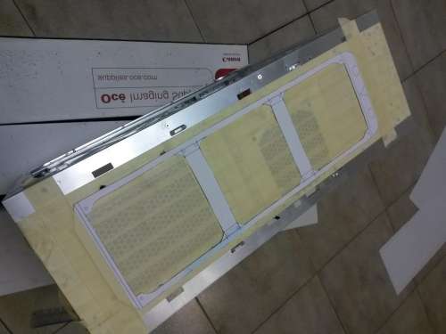

Na urak megjött a 360-as G-Changer v2 radiátor a 240-es mellé, így jövő héten össze tudom végre rakni a rendszert.

Tuniillik tegnap virradóra meghalt a lapom, kedden jön csak a Saber Z77... addíg is, a jelenlegi setup, feltéve ha el nem rabolja a család a gépet.
