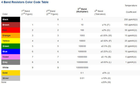

Piros, piros, arany, arany, fekete olyasféle 5 sávos jelölés, ami a 4 és 6 sávos rendszert ötvözi és nem a klasszikus 5 sávos. Még az alábbi forrás is belezavarodik, 4 sávot ír, de 5-öt mutat:
https://www.utmel.com/tools/band-resistor-color-code-calculator?id=20

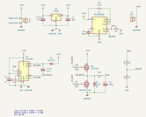

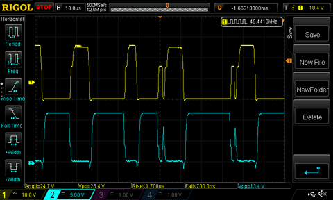

DC-DC tema mar megint.
Megepult az alabbi szinkron buck konverter, 15V -> 5V konfiguracioban.
A problemam az, hogy nem birok belole nagyobb hatekonysagot kicsikarni, mint 82% (5 ohm-mal terhelem).
Erdekesseg amit nem ertek teljesen, hogy az aramkor uresjaratban is megzabal 15V-on 50mA-t folyamatosan, ami egyebkent epp kiadna azt a hianyzo 1W-ot az abran levo hatekonysag-szamitasnal.

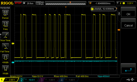

A FET-ek es a toroid kezmelegek, terhelve is, semmi kulonoset nem erzek rajtuk.Megneztem uresjaratban az MC33063 altal kiadott jelet, es vannak benne nagyon rovid pulzusok, ezek egyebkent terhelve is ott vannak.
Amikbol vegul a FET-ek gate-jein a theshold-ot eppen csak erinto tuskek lesznek.
Ez okozna a gondot?FET-ek elvileg nem nyilnak ossze, van kb. 1.5us holtido, de a tenyleges kikapcsolas/masik FET bekapcs kozott is marad olyan 500ns, a szkop szerint.
Ha lattok valami egyertelmu elbacast kerlek mondjatok.
MC33063 kimenete (terheles nelkul):
A ket FET gate-je (terheles nelkul):
(A high-side FET azert mutat 10V-os skalat, mert GND-hoz kepest nezem, nem a Source-hoz.) -

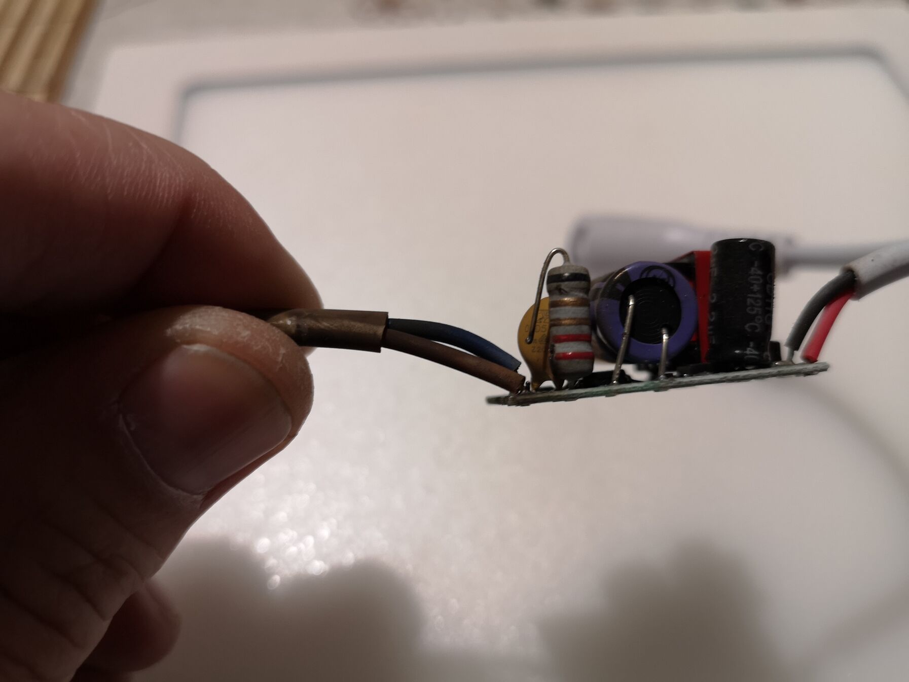

Varisztor gondolom, csak valamelyik szám nem stimmel:
https://www.bourns.com/docs/product-datasheets/mov07d.pdf

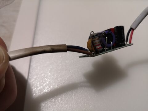

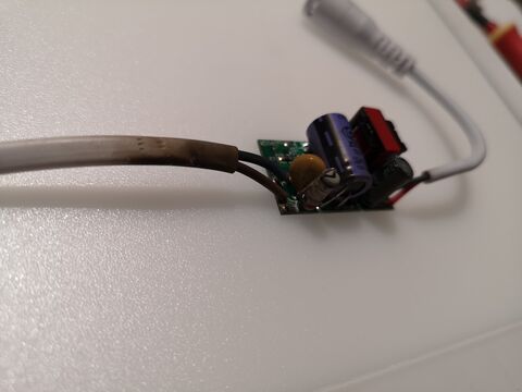

Betápnál van egy 07D514K alkatrész. Kerámia kondenzátornak nézem, de nem találtam róla infót, hogy mekkora értékű.

demars #89463 üzenetére
Ha kiveszed a zárlatos diódákat, de a pufferen továbbra is zárlat mérhető, akkor az IC is elszállt valószínűleg, vagy egyes esetekben kerámia kondi is szokott problémát okozni.
A hálózati egyenirányító diódákra is az érvényes általában, hogy valami másnak a zárlata teszi tönkre, esetleg villámhatás. Ritkább eset, amikor a diódából indul ki a zárlat.
Más a helyzet a kapcsolófrekvenciát egyenirányító diódákkal, ami gyakrabban feladja önmaga is.
Egyébként próbára (ha nincs zárlat) egy szimpla dióda is elegendő a 230 V egyenirányítására, csak figyelni kell, a katód megy az elkó pozitívra. -

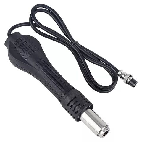

Armagedown
Van-e a gyakorlatban is érzékelhető különbség az olyan hőlégfúvóállomás, ahol a kompresszor a házban van és egy szilikoncsőben fújja a levegőt a fejbe, azzal szemben, ahol egy ventilátor van benne?
Az egyik youtuber szerintem nem érdemes kettő az egyben forrasztóállomást venni, mert ott a hőlégfúvó és a páka része is gyenge minőségű.
Ez mennyire igaz, ha én a 20-30ezres kategóriában nézelődöm?
Egy olcsó Kemot pákám van, annál azért gondolom jobbak az olcsó forrasztóállomások pákái. -

Igen az, nem találtam datasheetet, de nincs is kivezetve sehova az a feszültség, ha csak nem 4 rétegű a nyák, de kétlem.

Lelkes amatőrként arra jutottam, hogy a diódahíd kuka. ( ABS210)
Érdemes foglalkozni ezzel?
Vagy kíváncsiságból ráforrasszak (inkább taknyolás lesz) egy másik hidat (vezetékkel) aztán próba...

Mivel kuka lesz, elkezdem mérni, szétcincálni. Dióda, IC smd szerelt, szóval azokat nem tudom cserélni.Egyébként ezek a színkódok eléggé becsapósak. Nekem (még) jó a szemem, színeket is látom, de néha nehéz megállapítani, hogy arany vagy barna , fekete vagy lila (táblázathoz nézve). Még gyakorolnom kell ezt is.

Piros, piros, arany, arany, olyan gyakori védőalkatrész, hogy én is már ránézésre felismerem.
Amikor ilyen durván eldurran, ne is számíts arra, hogy kicseréled és öröm. Zárlat miatt fújt ki, azt is el kell hárítani. IC, dióda stb. Meg amúgy is mérhető már ilyen állapotban, hogy ott figyel a rövidzár, tehát felesleges próbálkozni.
demars #89454 üzenetére
Jól látom, h a forrasztás eresztette el? Ha igen, akkor nem volt egy forrasztóbajnok, aki összerakta. Persze az is lehet, hogy a pici ellenállás túlhevült és kiolvasztotta magát a buliból. Ha más nincs kiégve, én megpróbálnám visszaforrasztani és hőkamerával ránézni, hol rotyog: oda kell combosabb alkatrész.

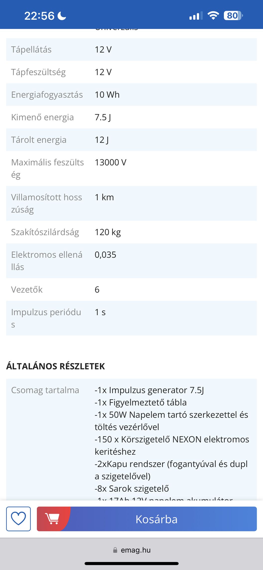

Kedves fórumtársak!
Segítséget szeretnek kérni, mert megakadtam.
Van egy anycubic wash and cure + mosóm, amit sajnos a hétvégén megöntözött az egyik ügyes szomszéd. Elég hamar észrevettem, kapásból szétszed, kitisztít. Panel nem kapott vizet (kialakítása olyan hogy el van emelve a panel az aljától szellőztetés miatt és a “doboz” teteje takarja így max a pára miatt “ázhat” közvetetten a panel). Ezt követően kb 2 napig szárítás majd próba. Első üzemmódban egy mágnes forgat meg egy elektromotorral, ez tökéletesen üzemel… hurrá!Második üzemmódban 20 db UV ledet kapcsol. Ezek nem világítanak. lelkesedés rögvest lekonyult… Szétszedtem a gépet még jobban megnéztem a ledeket a fedél alatt… ránézésre szép, akkor merjük : dióda módban minden led külön külön indul. Megmér nyák, jön-e áram : 24v körül érkezik. Látom, hogy az egyes forrasztási pontokon vízkő szerű kirakódás van: óvatosan le kapar, majd megfuttat rövid idő alatt nagy hővel (hogy a ledekhez ne érjen a hő) újra próbál, semmi... Labortáp elő: 3v-tol 24 v-ig növelve figyelem történik e valami: áramot sem vesz fel…. Ha valaki tenne egy próbát Újpest környéken ezzel a szarral, szívesen elviszem és megmutatom a hétvégén….
Legjobbakat! -

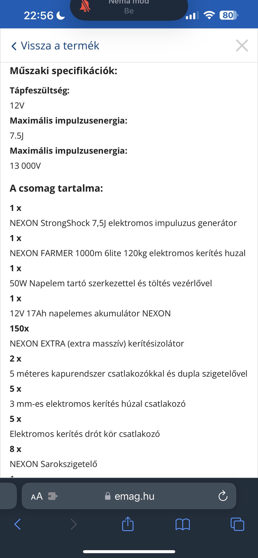

ViZion
tordaitibi #89420 üzenetére

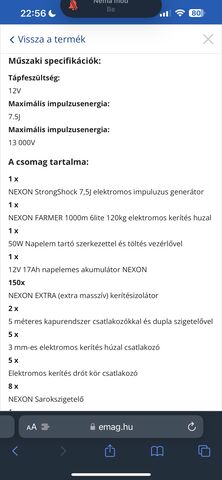

13000 Vmax, 12 V 850 mA, az akku 12 V 17 AH, a leírásban szerint.
A villanypásztor impulzus-üzemű, kb. 2-3 sec és csap egyet.jilian: Kecskékhez sok sikert, nekem a 2 sorost lebontották, több sor kell a rohadékoknak. Ez amúgy brutál erős, a Joule érték sztem elírás. Feltöltött akkuval több napig kellene üzemeljen. De nem fog, mert ráborítanak a vezetékre bármit, bebújnak alá és baCCkódni kell vele örökké. Pörkölt? És spóroltál, ideg nem öl meg vele.
Alsó drótot földközelbe kell rakni nekik, állítólag az a lényeg. -
jilian #89419 üzenetére
Ezt ember meg nem mondja neked.
A szettnek semmilyen paramétere nincs leírva, kellene a
PV panel, napelem teljesítménye
Akkumulátor feszültsége és kapacitása
A villanypásztor pontos fogyasztása wattba vagy amperbe.
Ezek nélül 1 dolgot tehetsz, megbízol abba aki a szettet öszeállította és reménykedsz hogy a komponensei összhangban vannak egymással.
Tényleg nem lehet ezek nélkül még arra sem válaszolni hogy vész esetén milyen akkutöltővel tudod fenntartani az üzemet mert még az akku feszültsége sincs leírva.
Nem kollektor, az melegvizet csinál, ez napelem. -
jilian
Hello,
ne haragudjatok ha nem jó a topik....(egy linket esetleg a jó fórumhoz)
Szeretném a kecskéimnek a kifutójukat megtoldani, mivel a cölöpözéses kerítés nem folytatható, megoldható (túl meredek és egyenletlen) szeretném árammal elkeríteni.
Ezt néztem ki.
A kérdésem az lenne, hogy:
- ha nem tud tölteni a kollektor akkor mennyi időre elég egy teljesen feltöltött hozzá járó akkumulátor? (mivel tudom ellenőrizni gyorsan a benne lévő nafát?)
- ennél vajon lehet állítani, lejjebb venni a kimenő teljesítményt? (szerintem nem kell a kecskéknek 7,5J- így is nyerve picit a fogyasztáson)
- mennyire kell rátűző napfény , hogy töltsön a kollektor?
- milyen átalakító kell, hogy tudjam netán vész esetén kábellel üzemeltetni? -

aujjobba
aujjobba #89329 üzenetére
Igen, kampec volt az IC, kicsereltem es megtaltosodott az aramkor.
Kicsit modositottam rajta, szinkron buck konvertert epitettem, amit egy filleres MC34063 szabalyoz 85kHz-en, amibol bemegy a jel az IR21094 felhid meghajtoba, onnan ket NFET amibol az egyik high-side a masik low-side.
Szamomra egesz hihetetlen, probapanelen keszekusza hosszu vezetekelessel IRF510 fetekkel 89,3% hatekonysagot hoz, IRFZ44N-nel pedig 92,8%-ot.
Felhid megoldas nelkul, tehat siman shottky-val 72% fole sosem sikerult jutnom.
Masfel amperrel terhelem, kb. 11W teljesitmenyen, a FET-ek nem is melegszenek. -

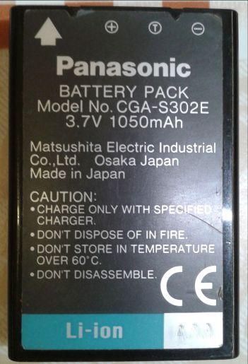

macilaci78 #89401 üzenetére
Szerintem fogd meg az akksit és ugorj be vele a legközelebbi GSM boltba. 100%, hogy tudnak neked adni csereszabatos akksit polcról.
