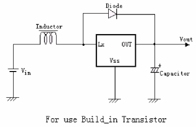

Van egy 4cellás laptop aksim, ami elkezdett púposodni, ezért kivettem a laptopból. A kérdés az, hogy menthetetlen, vagy ha szétszedem, akkor látom melyik cella/ák púposak, ha csak simán azt leválasztom, a többi cellával ( úgy hogy kevesebb lesz mint az eredeti) fog működni a laptop? Típusa: cs hpe725nb -
Dr. Szilikát #91690 üzenetére
és Barret001: köszönöm!

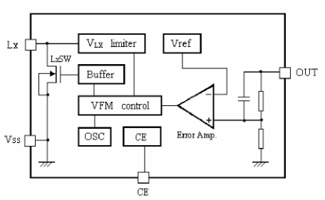

Időközben keresgéltem a témában, és egy helyen azt írták, hogy oszcillálni fog 4,5V és 3,3V közt, de nem látom okát, hogy ez történne. 🤔
Dr. Szilikát
Az adatlap szerint 6,5 V inputot ki kell bírnia.
Az ajánlott Schottky-dióda 0,2 V feszültségesésével számolva, kb. 3,5 V és felette már átvezet a kimenetre, ezzel együtt a belső Lx kapcsoló le fog állni, miután a műveleti erősítő érzékeli, hogy már 3,3 V felett van a kimenet.
A VLx limiter belső tápkör pedig 6,5 V-ot bír ezek szerint, így elvi akadály nem látszik szerintem.
Sziasztok! Adott egy 2108A boost converter, 3,3V kimenettel. Mi történik akkor, ha ennek a bemenetére 3,3V-nál nagyobb feszültséget adok? 3db ceruzaelemmel szeretném táplálni, és nem lenne gond, ha a kimeneten megjelenne a 4,5V táp, tehát nem boost-buck működést várok el, csak nem szeretném, ha elfüstölne a chip. El fog? A kimenetre kötött cucc (Arduino nano) csak 15mA körüli áramot vesz fel.

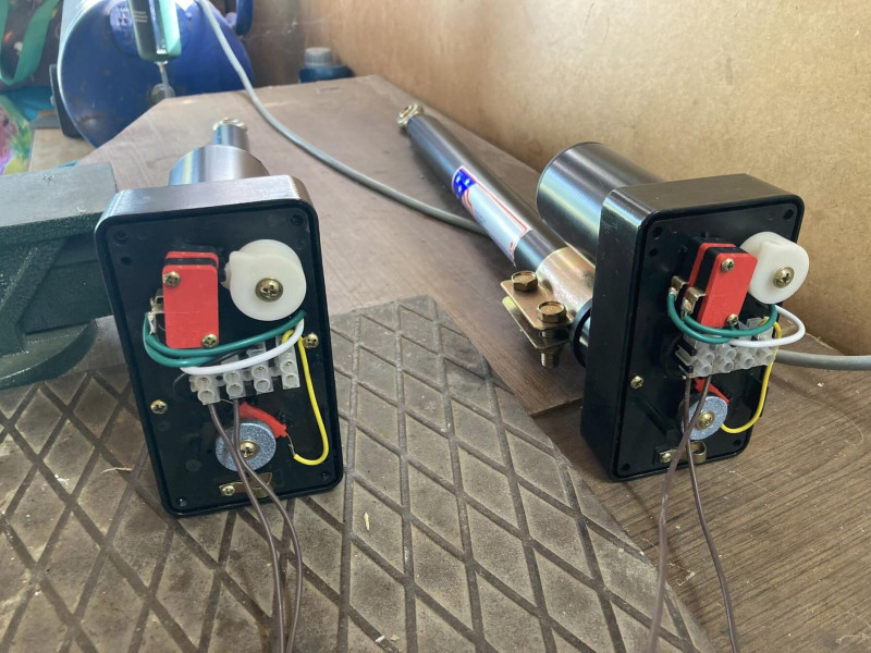

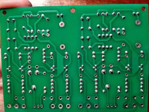

A relék kattognak igen. Viszont a polaritás nem változik. A programozásról annyi van az oldalon hogy miként lehet párosítani. Megnyomom a gombot, leadja a feszt de ennyi. Mindig ugyan azt. Nem fordít sajnos. Minden gombra ugyan ez.

Egy ismerősöm vett 3 éve egy "kapunyitó szettet". 89eft volt. Költöztek, nem került beépítésre. Most elővette, megbeszéltük összerakjuk. Nah de elakadtunk. A lényeg hogy be vannak állítva a végállások, távirányítóra reagál de ahogy elmennek a karok a végállásig, ott megszűnik az élet. Visszafele nem indulnak csak ha manuálisan megfordítom a bemenő táp kábelek polaritását. A vezérlő nem vált polaritást hiába nyomom bármelyik gombot. Az A gombra folyamatos 12v amit lead záridő nélkül, a többire a nyomás idejére ugyan úgy 12v. Bár hányszor nyomom, nem történik semmi. Facebookon már feltettem a kérdést de csak a savat kaptam... Tudom egy vacak. Elvileg parabola állító karok és a viszonteladó úgy dobálta össze kapunyitó szettnek de neten van több videó ahol működik még is. Mit ronthatok el? (több kép alul a beillesztett alatt linkelve)
[kép2] [kép3] [kép4]
