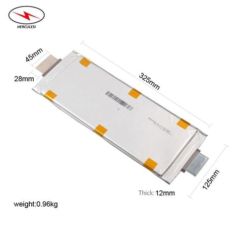

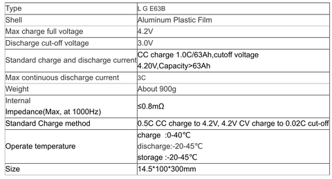

			válasz  tordaitibi
								#88164
							üzenetére tordaitibi
								#88164
							üzenetéreEz annyira jellemző a kínából vett cuccokra   Méret a leírásban: 14.5*100*300 mm Méret a képen: 12*125*325 mm

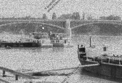

			  viraga tag válasz  rednifegnar
								#88150
							üzenetére rednifegnar
								#88150
							üzenetéreSziasztok!
 Köszönöm a hozzászólásokat és a segítséget Aryes, tordaitibi, rednifegnar!
 Most nem tudom mi van, de összeraktam és nem produkálja a hibát, pedig már szkenneltem több képet. De a nevezett terület továbbra is nagyon meleg, az LM3578 süt.
 A szkenner az egy PrimeFilm 3650U. Ez a ScanAce (Pacific Image) terméke, USÁ-ban ment ezen a néven, Európában ugyanez a szkenner a Reflecta CrystalScan 3600 néven futott. A típust keresztül-kasul kerestem a neten a hiba vonatkozásában, de nem találtam semmit, ezért nem is írtam be ide, és ezért próbáltam itt segítséget kérni.Úgy kaptam meg, hogy a mechanikájában el volt törve vmi. Vszínű ezért is lett továbbpasszolva... Meg tudtam javítani, örültem, egyúttal tudatlanul elmozdítottam az objektívét, de mivel nagyon egyszerű a cucc, gyalog-módszerrel helyre tudtam tenni és élességet "kalibrálni", ugyanis ebben nincs autofókusz. Ez a része szuperül sikerült, örö é bódottá - volt. Szóval ahogy megkaptam szét is kellett szednem, de a nyákhoz akkor még nem nyúltam. A gyári szoftverrel használom ami borzasztó fapad de megy win10 64bit alatt, hoppá. (2003-as a cucc, aki próbált már régi szkennereket az tudja mi szívás van általában ezekkel.) Firmware-t kellett frissítenem, mert addig nem látta a szoftver, de ez is fent van a gyártó honlapján, ez is simán ment. Egyébként mikor már működött és hibás volt a kép kipróbáltam vuescan-nel is, de az is hasonló képet szkennelt, ezért írtam az első hsz-ben hogy nem szoftver-függő.
 A fényforrásról: ledes szerencsére, nem fénycső. Fehér ledek és infra ledek vannak benne, utóbbi a por és karc eltávolítás miatt. Az érzékelő 3 soros CCD (RGB), a színeket az látja, az átvilágító fény az fehér. A fény homogén, erős, végig világít, a diffúzor nem koszos (az optikában a tükör sem volt poros), így sztem a hiba nem itt van Aryes, de valóban vannak RGB világítós szkennerek is.
 [A fényforrás]Tordaitibi: tudnék akár feszültségeket mérni mert elég sokminden hozzáférhető burkolat nélkül, de sajnos nem vagyok járatos. Nem is értek mindent abból amit írtál  , illetve most hogy talán működik, nem tudom keresgélek-e tovább. A hűtésre én is gondoltam, azt vszínű meg is próbálom javítani, viszont ahogy előbb írtam burkolat nélkül is rossz volt a kép, ami gáz. Bordát nem tudok mindenhová tenni ahová kellene, mert mozog bent a mechanika, lekaszálná. , illetve most hogy talán működik, nem tudom keresgélek-e tovább. A hűtésre én is gondoltam, azt vszínű meg is próbálom javítani, viszont ahogy előbb írtam burkolat nélkül is rossz volt a kép, ami gáz. Bordát nem tudok mindenhová tenni ahová kellene, mert mozog bent a mechanika, lekaszálná. rednifegnar: a fény ránézésre teljesen ok, lásd fent, a kalibrációt nem kellene hogy elrontsa. Kalibrációt csinál ez is term. többször is, ilyenkor egy résnél áll szemben a fényforrás és a detektor, semmi nincs közte, így ezzel sem lehet gond. Film nélküli szkennelés: hát az van, hogy a rossz képek és a próbálkozások többségét töröltem, most pedig a hiba kb. elhanyagolható mértékben van jelen. (Egyébként ez manuális cucc, nincs se filmtartó se filmbehúzás.) Most ennyit tudtam produkálni, 1. kép: film nélkül, negatív módban, ezért fekete. Kép szélén piros apró foltok. Na ott teli piros változó szélességű függőleges sávok voltak pár napja (kb. 1/10 - 1/8 képszélességben). 2. kép: film nélkül pozitív módban, ezért majdnem fehér. Kép szélén láthatók a kis fekete foltok, de ez már semmi, a szkennelt képek rendben vannak. Pár nappal ezelőtt: 3. kép és 4. kép: 2 hibás szkennelés részlete. Kép bal széle lila, illetve sokkal sötétebb mint kellene + sárgába hajlik. Sajnos a kép szélességének harmadát-felét is érintette ez az elszíneződés. Hogy most látszólag mitől javult meg, passz. A képhiba miatt pár napja teljesen szétszedtem, minden csatlakozót széthúztam, a mechanika javításánál ezekhez még nem nyúltam. Talán ez segített.

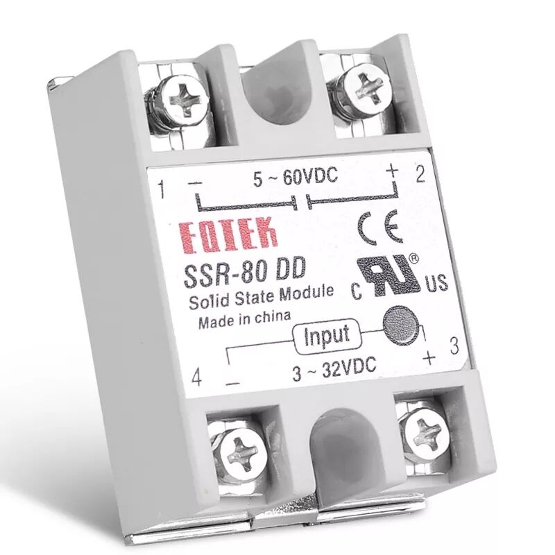

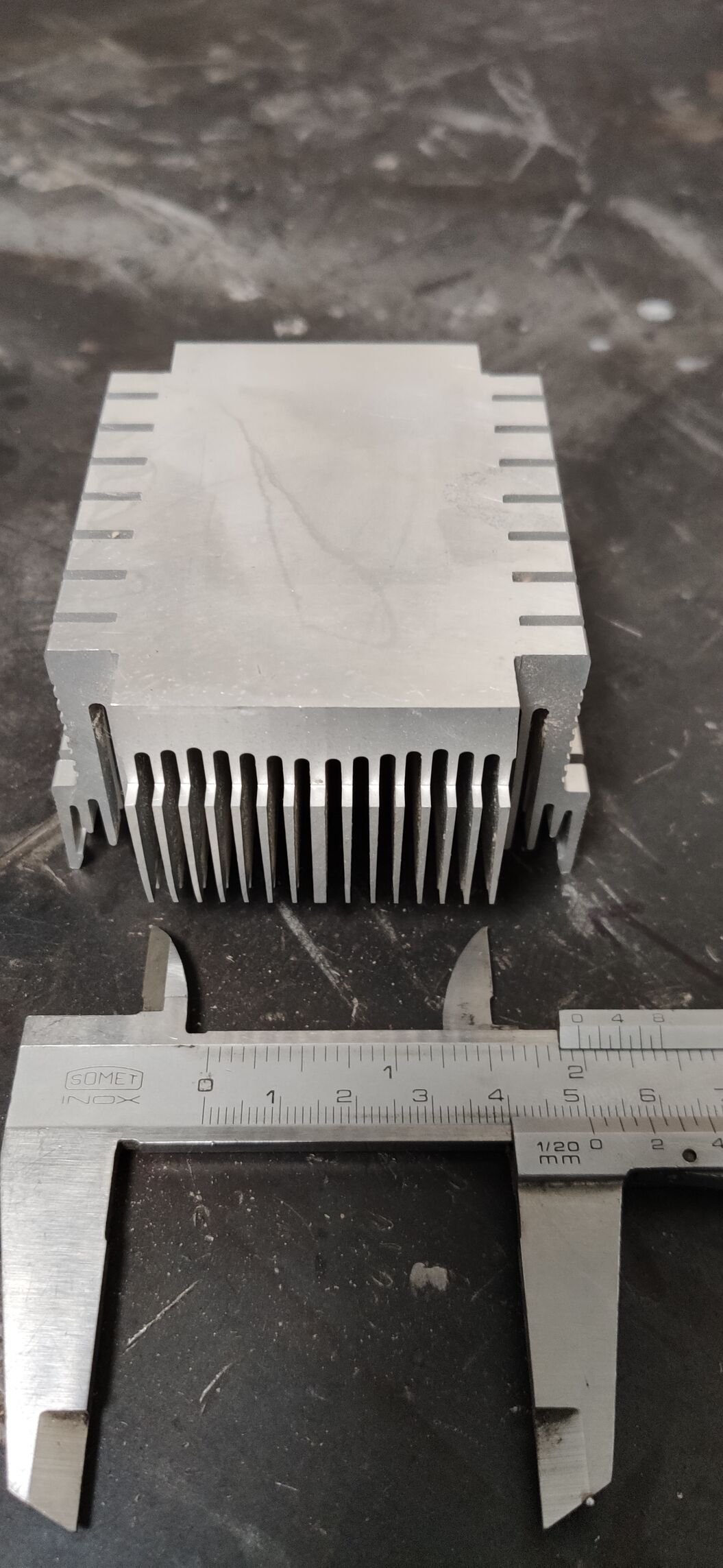

			válasz  hzsolee
								#88146
							üzenetére hzsolee
								#88146
							üzenetéreEbbe FET van, rds-on számít ami jellemzően 5mohm alatti, nem mega hanem milliohm körüli.
 Így 40ampernél 4-6 watt a veszteség.
 Valaki írta hogy minek a hűtőborda.
 Tekintse meg a munkahelyemen a 3fázisú SSR beépítéseket amik 3x20-25A körül kapcsolgatnak.
 Mivel azokba triak a kimeneti eszköz, és azokon 1,2V esik, a triak sajátossága hogy 2 p-n átmenet van a kapcsolókörben.
 50-60 wattokat disszipálnak a szilárdtestrelék.
 Aki azt írja nem kell vagy elég a kicsike borda az nem látott tapogatott nagyáramú ssr-t közelebbről. Nem a pár A a gond hanem amikor 20-30 amper fölé megy. Brutálisan tud fűten.

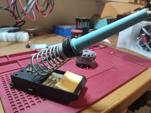

			  Dr. Szilikát őstag válasz  DonThomasino
								#88151
							üzenetére DonThomasino
								#88151
							üzenetéreEzeknél a trafó jelenti a kettős biztonsági szigetelést, így a pákahegy elválasztott Az izzónak feszültséget biztosító szekunder is bizonyára elválasztott a primertől, bár ha jól emlékszem, a cseh pillanatpákában nem kapott külön elválasztott csévetestet, de azért elszigetelt. A 230 V fűtőbetétes pákák jelentik a kockázatot, mert az nem számít biztonsági szigetelésnek, sérülhet stb. Ezért azokat nálunk csak földelt fémtesttel szabad árusítani.
			  DonThomasino veterán Van egy ilyen ősrégi RFT pákám.
 Villásdugót kéne rajta cserélnem, de nem tudom kell e neki védőföld.
 Jelenleg földelt dugó van rajta, de szerintem nincs értelme földelni.
 A vezetéke kettős szigetelésű, szerintem anno ezeket vezeték nélkül árulták.

			  hzsolee őstag Üdv!
 Egyenáram kapcsoláshoz vettem egy szilárdtest relét, mert a "sima" relé érintkezők sajnos összetapadtak. Annyi kérdésem lenne kb milyen hőmérsékletre lehet számítani? Valamint mikor jelentkezik a melegedés? Folyamatosan vagy amikor nagy áram folyik rajta keresztül? 24V-on méréseim alapján kb 40A-t kell esetleg kapcsolnia. Mindenesetre 80 Amperest vettem, biztos ami biztos. Viszont hűtőbordából nem tudom milyet vegyek. Van egy számítógéphez való nagyobb darab, szerintem elegendő...
			válasz  viraga
								#88138
							üzenetére viraga
								#88138
							üzenetéreMérjél feszültségeket, a stabok után is. Jellemzően 5V a szokásos és a ledsor, már ha ledes a levilágító akkor 20-30 akárhány volt. Ezt jó lenne tudni de esélytelen. Ha ezek kevesek, akár 0,3 vagy 2-3 volttal, pontosabban az áramgenerátor miatt passz, akkor csíkoz és elmegy a színhűség.
 Ha a stab. melegedése okozza váltsd ki azonos feszültségű külső stabival, lehetőleg álíthatóval és menj feljebb a névlegesnél 5-6%-al. Ez elég szokott lenni, a ledsor meghajtás áramgenerátoros ott nem tudom hogyan lehetne bármit is variálni.
 Vagy hűtsed, kis alubordák, hővezető lapok, gap pad segítségével, az IC thermal padok meg a via miatt a nyák másik oldalát érdemes hűteni.
 Pár puffer cseréje is esetleg játszik.
 Ha ezek eredménytelenek, már szerintem ennyit sem érdemes ezzel vacakolni akkor elektronikai hulladékudvar.
			  Dr. Szilikát őstag Nekem is van egy ilyen szimpla, időnként ki is tudtam használni, kísérleteknél, ideiglenes táplálások stb: https://www.aliexpress.com/item/1005003288035485.html Hasonló darabok: https://www.aliexpress.com/w/wholesale-18650-battery-case-powerbank.html
			válasz  viraga
								#88138
							üzenetére viraga
								#88138
							üzenetéreAttól félek, hogy a szkennerben lévő levilágító ledsor egy része phingott ki, csak a piros ledek maradtak működőképesek azon a részen, ahol csak pirosan fog. Lehet, hogy a meleggel összefügg, de ezt csak cserével fogod tudni orvosolni.
 Szkenneld be a képet mindkét irányból, hogy a hiba a másik oldalra kerüljön és szerkeszd össze.

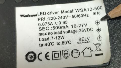

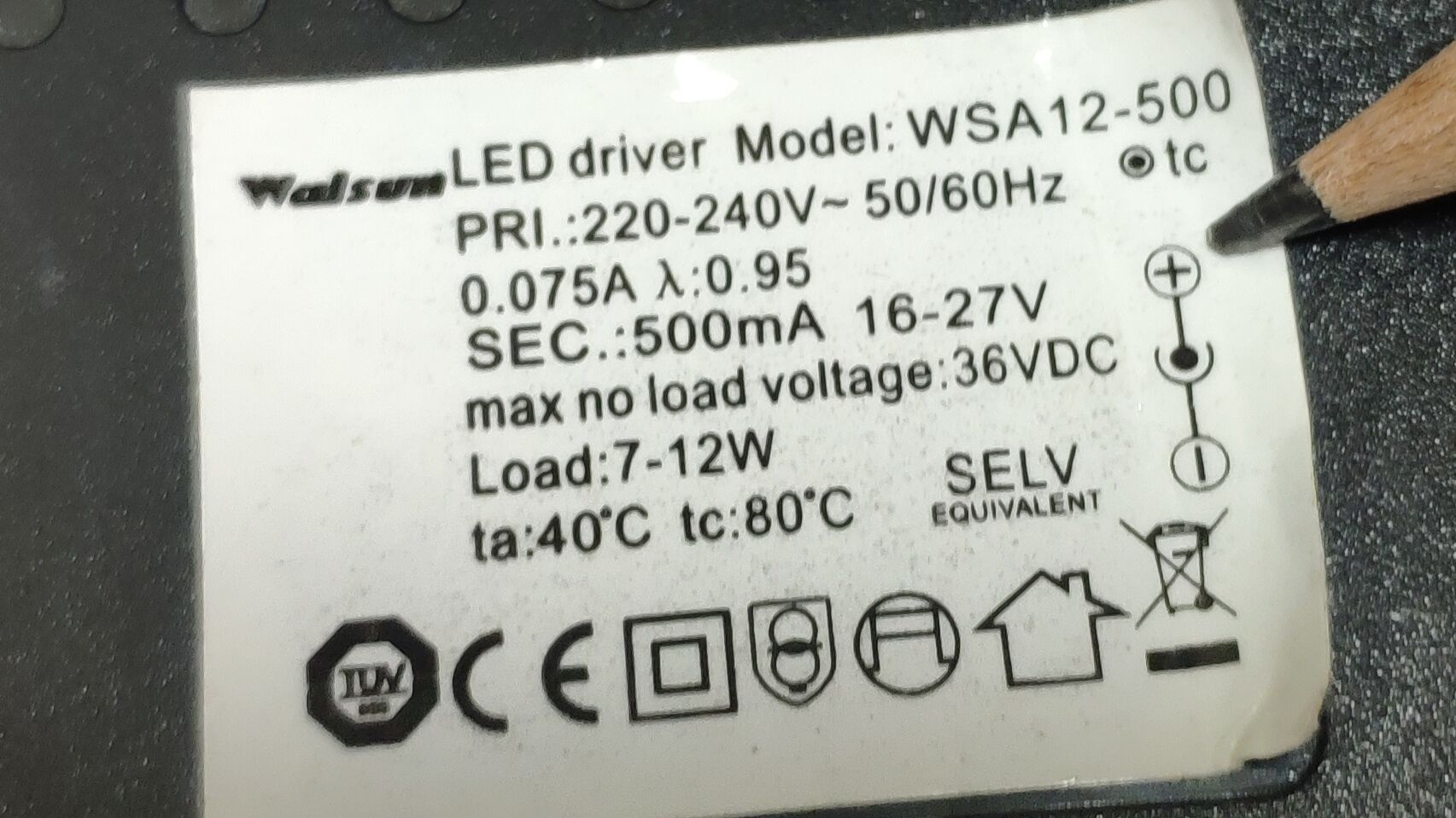

							üzenetéreIlyen típusú adaptereket, ami az áramot stabilizálja és a feszültséget ahhoz változtatja automatikusan (ezt nevezik áramgenerátoros táplálásnak / CC) nem olyan egyszerű kapni a boltokban, rosszabb esetben még az állítólagos szakmai eladó sem tudja, miről beszélünk. Ami gyakoribb, hogy a feszültség stabil (pl. 12 V) és a megadott értékig terhelhető árammal (CV, constant voltage). Át lehetne építeni egy új házba is, én biztosan nem megoldanám valahogy és biztonságosra.
			  bigobert tag
			  bigobert tag válasz  Dr. Szilikát
								#88126
							üzenetére Dr. Szilikát
								#88126
							üzenetéreA lámpa jól működik. Kihúztam az adaptert az aljzatból, és mikor vissza akartam dugni, akkor vettem észre, hogy a két villa levált a foglalatról. Így a legkisebb fizikai ellenállás hatására is benyomódik, tehát nem tudom bedugni a konnektorba. Gondoltam, egyszerű lesz venni egy másik adaptert, de már nem így gondolom.   Ezek szerint nem elég, ha veszek egy 500mA-s adapter? Térjek be egy villamossági szaküzletbe, és vegyem, amit mondanak?
