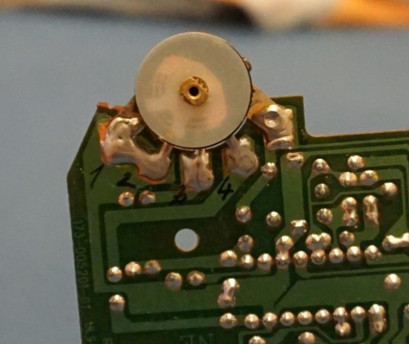

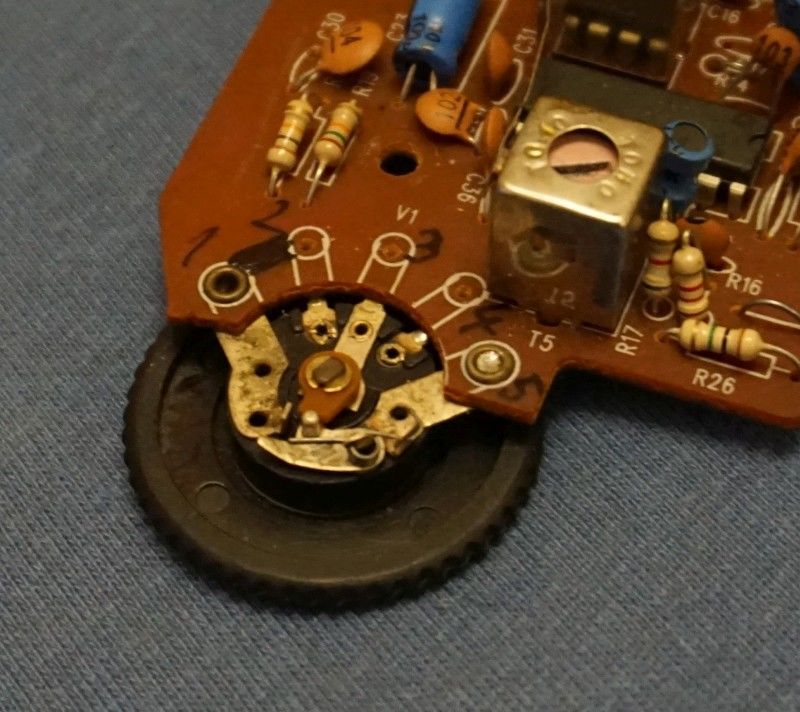

johniee
tordaitibi #67073 üzenetére
johniee #67071 üzenetére
Leveszed a fehér porvédő műanyaglapot és 1 csepp benzint, higítót, alkoholt cseppentesz a poti szénpályára majd néhányszor megforgatod.
Ha ez nem vezet eredményre, a két szélső vastagabb láb közé vezetékezel egy mezei kapcsolót, az a ki-be.
A maradék 3 láb egy teljesen közönséges potenciométer. Kiváltható a 20kiloohmossal, azt is kivezetékezed és befúrod valahova a házba+forgatógomb. -
johniee
Egy ébresztős rádió került most hozzám, aminek a hangerő szabályzója elég rossz, recsegős.
Hogyan lehetne ezt a potmétert helyettesíteni?Mégtöbb fotó: [link]
A 2-3. és a 3-5. láb között (amit beszámoztam) mérhető 16 kOhm ellenállásVan itthon egy 20 kOhm-os potméterem, csak nem tudom hogyan kéne bekötni

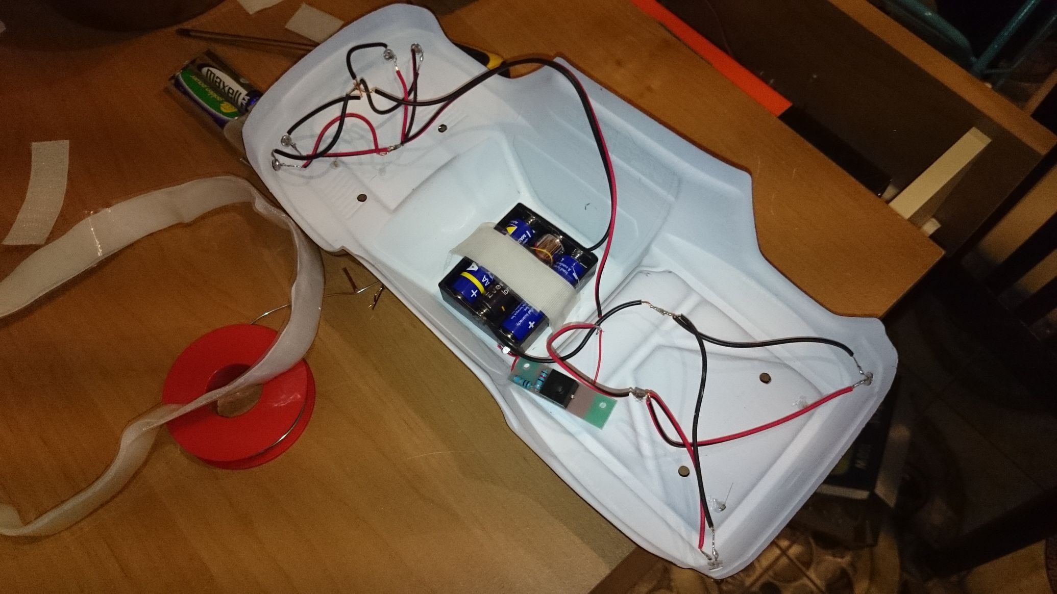

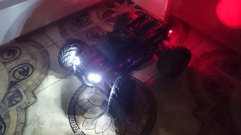

JoolsNOS
Távirányítós autónak akarok világítást. Egyiknek sem kell egetverően világítania. Lássam a sötétben merre kever. A fehér persze nem baj ha világít erősen. 4.5 táp, nyitófeszek a táblázatól és 5mA-el számoltam.
Ribi
terapeuta007 #67066 üzenetére
Próbálj normálisan beszélni plz...
Eleve nem nagyon tudni milyen az a led, és mennyi neki az optimális és mennyire kell hogy világítson.
De lehet csak én nem láttam mennyire kell világítsanak. -
terapeuta007
Ribi
terapeuta007 #67063 üzenetére
Milyen értékekkel számoltál?
Led fesz és áram?(#67064) JoolsNOS: Szerintem nagyon más áram értékkel számolt.
Illetve ha 4 ledet kötsz párhuzamosan, akkor 4x árammal kell számolni az ellenállást.
Vagy mindegyikhez külön ellenállás és akkor nem lesz gond, ha az egyik megpusztul. -
JoolsNOS
Köszi én rövidre zárnám, de akkor a kalkulátor miért írt 200 meg 500 ohmot?
terapeuta007
JoolsNOS #67062 üzenetére
Nah hogy rovidre zarjuk.
A 4db fehéret parhuzamba kotod.
Es erre raksz egy darab 15ohmos ellenallast sorba.
Aztan a 2darab pirosat pedig sorba kotod és erre raksz meg egy 27ohmos ellenallast sorba.
A 15 és 27ohm alá ne menj annal tobb picivel az lehet de kevesebb ne legyen( ha esetleg nincs otthon ien ertekben vagy nem kapsz boltba) -
