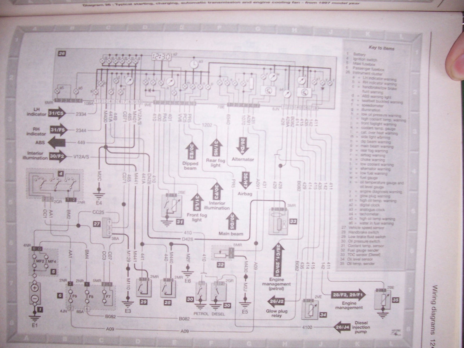

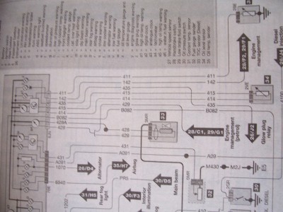

Tudnátok nekem segíteni, hogy hogyan működhet az autóban lévő üzemanyag szint jelző.
A gondom az vele, hogy tele tankkal sem mutat 3/4-nél többet, és össze vissza mutat közben is.A jeladót kivetem és megnézem, mérhetően változik az ellenállás ha mozgatom az úszót, és ez az érték min és max is állandó tehát nem ingadozik.
megpróbáltam azt is, hogy mit csinál ha maximumra rakom kivett állapotban ekkor maximim 1/4-ig ment fel a jelzés.
Egy Peugeot 106-osról van szó amit 1999-ben gyártottak.
kapcsolási rajz:

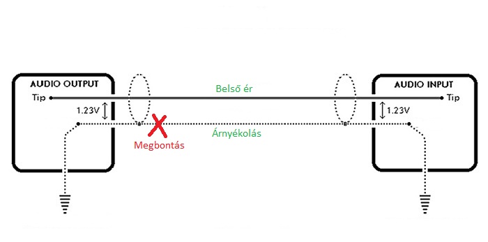

Alakul. Egy lehetséges megoldás, hogy megbontod a dekódert és az erősítőt összekötő kábelek külső szigetelését az egyik oldalon, hogy az árnyékolás csak az egyik végén érintkezzen. Ezzel nem rontasz a kábelen, viszont jó esetben megszűnik a földhurok az útvonal átvágásával.
Erről van szó lerajzolva. Ha nincs átvágva, kialakulhat a hurok.Amúgy belelátsz az erősítőbe? Az érdekelne, hogy látszanak-e szép nagy, pár centis kondenzátorok a bemenetek környékén.

Nah megcsináltam amit mondtál, ha egyedül van bedugva az erősítő olyan csönd van, hogy elsírom magam.
Ha bedugom a monitort, akkor egy nagyon halk 'zzzzzz' hang jön, ami még elviselhető lenne. És amint bedugom a dekódert, azonnal pattan és jön a mély 'búúúúú'. Ennek a dekódernek földeletlen dugóval, egy adaptere van.
