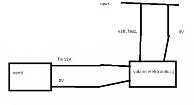

Speeedfire
Igen, a venti fordulatát szeretném szabályozni a bementő fesz. függvényében, ami 0V és 12V között ingázik.
Folyamatosan nem akarom 12V-on hajtani a ventit, mert érzékeny a fülem.
Ezzel a fesszel meg az a baj, hogy össze-vissza ingadozik. Gondolom van valami elektronika ami ezt szabályozza benne. Megfelelő ventit meg nem találom, ami nekem jó lenne.Olyan nincs, hogy feszültséggel csak áramerősséget szabályozz egy ellenálláson, mivel a venti is egy ellenállásként működik és a kettő szorosan összefügg egymással.
Ezt nem értem, akkor a legtöbb venti, hogy működik?
CPT.Pirk:
Igen, pontosan ezt szeretném elérni.Nem akarom külön én mérni a bordákat, mindent a tápra akarok hagyni. Csak idegesít, hogy ilyen drága a normális venti.
Ami alapból benne volt, itthon nem kapható. Külföldről behozni, meg marha drága.
Amik meg itthon vannak, szintén drágák. Ami normális árban van, az meg nem indul el 5V-ról.Ha van egy PWM-es venti, gondolom azzal meg még egyszerűbb lehetne a dolog, mert akkor a 0V és 12V közöttit kellene "átalakítani" frekvenciává. Legalábbis, ahogy nézegetem ezt a PWM-es dolgot, valahogy így működik. 21 és 28KHz közötti értékkel vannak szabályozva a PWM-es ventik. Csak azt nem tudom, hogy az alaplapok ezt, hogy oldják meg...

Nem teljesen értem mit akarsz? A ventillátor fordulatszámát akarod szabályozni?
Azt mondod, hogy most van egy feszed ami 0 és 12V között változik és ennek függvényében kellene a venti fordulatszámát is változtatni? Ez a 12V nem bírja el a ventit?
Ha nem bírja el, akkor egy földelt kollektoros kapcsolással meg tudod oldani:
+12V -----o---------
B|/ C
Vin ----| NPN
|\__________o
E Venti
GND ----------------oOlyan nincs, hogy feszültséggel csak áramerősséget szabályozz egy ellenálláson, mivel a venti is egy ellenállásként működik és a kettő szorosan összefügg egymással.
Van még egy másik megoldás, a PWM, ezt meg egy 555-el és egy tranyóval tudod megcsinálni.

Esetleg valami 555+tranyós kapcsolás?

Veszély csak akkor van, ha megáll a ventillátor, mert akkor túlmelegedhet.

Nem teljesen tiszta. Az biztos, hogy a nyákról csak egyen jön le, ezt javítsd ki a terveidben.
A második kérdésesre nem tudom, vagy túlmelegszik, vagy nem.
Speeedfire
Kicsit nyakatekert megoldás érdekelne.
Illetve nem haragszom meg ha van egyszerűbb megoldás rá.A tápomban ki szeretném cserélni a ventit, mert csapágyas lett. De nehezebb beszerezni ilyen ventit amit szeretnék. Vagy kevesebb levegőt szállít vagy, nagyon hangos. Vagy esetleg nem indul el 4-5V-ról. Vagy netén horror áron van.
A kérdésem az lenne, hogy ami a nyáról jön ki fesz a ventihez, azzal nem lehetne állítani mondjuk egy másik stabil 12V-os feszültség áramát?
Illetve lenne még egy bónusz kérdésem. Mi van akkor ha egy venti csak 12V-ról indul el, de huzamosabb ideig kevesebb feszültséget kap. Elég a tekercs benne?

4 pines ventit, hogy lehet bekötni 2 pinesre, hogy az megfelelően működjön? Vagy ilyenkor nincs semmi extra? A tápban akarok ventit cserélni, de alig találni megfelelőt. A legtöbb ebben a kategóriában meg PWM-es.
Attól tartok, ha ilyet tennék bele akkor hiába állítaná a táp a venti sebességét az figyelmen kívül hagyná. -
