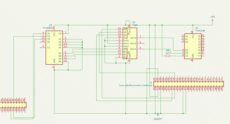

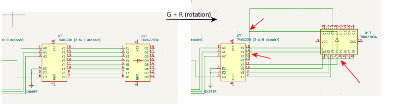

kicad kerdes:
szoval hulyenek erzem magam de mintha egy tok alap dolgot szeretnek es nincs ra megoldas. nehanyan (az evek alatt ahogy a forumokban latom) mar kerdeztek de ugy neznek rajuk mint valami ufora es nem ertem hogy miert hiszen tok alap dolog kene hogy legyen.
szoval pl van ket alkatresz ossze vannak madzagolva. aztan az egyiket odebbhuzod, sot elforgatod.
ettol az egesz elvi sema tonkremegy, random osszekapcsolgatja a keresztezo vonalakat szolas meg kerdes nelkul. ha nem veszed eszre (marpedig 10-20-30-100 vezeteknel tuti lesz amit nem veszel eszre) akkor rakefeltel, igy jartal, elbaxodik minden.
gondoltam van ra valami beallitas csak meg nem talaltam meg. elekezdtem keresgelni a neten es nincs. aki meg felveti a temat azon meg ertetlenkednek hogy de hat ez mit szamit? meg ez nem hiba meg miert nem jo az igy? amugy is ha nem tetszik hasznald az undot es hasonlok...
sztem pedig ez igy total hasznalhatatlan, ha csak igazaitanal kicsit a rajzon mert mondjuk mar tul kozel vannak a cuccok vagy logikailagg jobb lenne mahogy akkor vege a musornak.
itt egy egyszeru pelda (elforgattam 1 db ic-t es teletette mindenfele nemletezo konnekciokkal, eldobalta a fuggo madzagokat stb, most a ferde vonalak kepzeset be se keverem mert az is egy orulet):

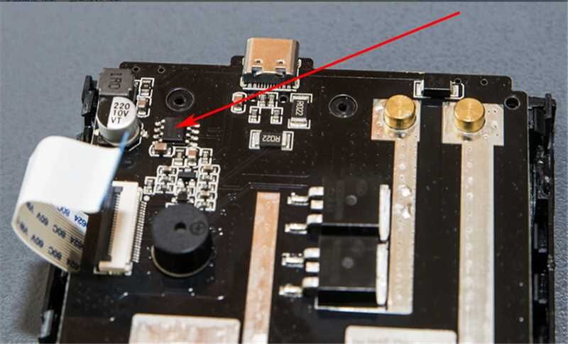

Sajnos középen nem ragasztó, hanem forrasztás van, mint a TP4056-nál.
Leszedni talán le tudnám, bár az is nagyon kockázatos a közeli alkatrészek miatt.
A cseredarab beforrasztását viszont akkor sem tudnám megoldani.
Nem feltétlen magánszemélyt keresek, szerviz is jó lenne, ahol vállalják a cserét. -

Vállalni nem tudok, de sok ilyet csináltam régebben, nem nehéz. TV-alaplapokon vannak ilyen flash-memóriák, táp IC stb.
Egyik módja hőlég nélkül, két oldalon ónnal összeolvasztom a lábakat, a jó hővezetés / hőeloszlás érdekében. Túl sok ón nem kell, mert akkor nehezebb elválasztani. Utána melegítve, egyik oldalon megemelem csipesszel, majd felváltva, míg elengedi magát. Közepén az SMD ragasztó néha akadályozhat, de ha csipesszel nem jön, akkor szikével óvatosan fel lehet pattintani, a meleg hatására elenged általában. Nem mondom, volt már erősebben ragasztott eset is, de az is lejött, a panel sérülése nélkül. Az IC sem sérül, abból még utána kiolvasom a tartalmat is, ha kell.
Utána a szokásos. Flux, ónleszedés, stb.

Nem tudtok valakit, aki ki tudná cserélni ezt az IC-t?
Sajnos az alján is van egy power pad, amihez nekem sem felszerelésem,
sem tapasztalatom nincs. Előre is köszönöm. -

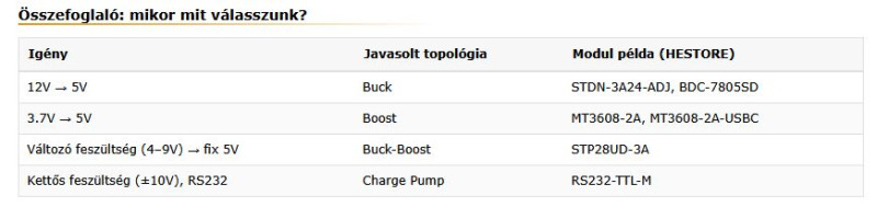

Van egy cikk az oldalon: [link]

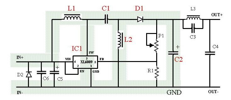

Két tekercses Buck-Boost, felfelé is tud konvertálni. Illetve van még egy kis tekercs a kimeneti simításhoz.
Ha elegendő az alsó határon 12,1 --> 12 V lefelé konverzió, arra alkalmas egy XL4015 modul is, ami MOSFET-kapcsolós, ezért nem sok esik rajta, amikor "kiiktatja magát" teljesen.

Step-up/down konverterrel.
Tucatnyit használtam sok helyre ahol pont ilyesmi volt a feladat. Pl. ilyen neked tökéletes,
CC mód nincs, erre ügyelj, csak a rövidzárvédelem. -

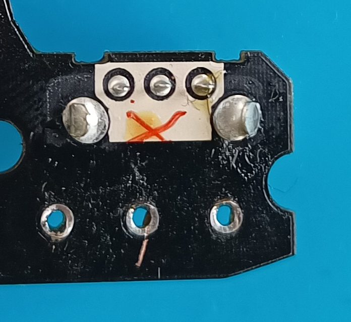

Nem került vagy csak 2,5 órába és sikerült kiszenvednem a kapcsolókat.
Mondjuk közben egy sikerült egy kicsit belekarcolnom a fekete rétegbe. Ebből lehet nagyobb baj?

Helló!
Ólommentes forrasztóónnal gyártják.
350 fok alatt nem érdemes vele próbálkozni. 360 már kényelmes szokott lenni. De, ha van nagyobb rézfelület a forrszem körül, ami elvezeti a hőt, akkor akár 380-ig is fel lehet menni. E fölé nem szoktam menni pákával, csak nagyon ritka esetben. Inkább 360-370 körül és mellé még meleglevegő.Bár egérnél sosem kellett így kűzdenem.
Amit még tehetsz, hogy forrasztasz hozzá egy kis ólmos forrasztóónt. Ez lejjebb viszi az olvadáspontot, könnyebb a forrasztás.

Manapság mi a bánatból vannak a forrasztások. Egy egér kapcsolóját akarom kiszedni, de úgy néz ki meg sem olvad a forrasztás hiába nyomok hozzá vörösen izzó forrasztót. Nemhogy még el is tudjam távolítani... -

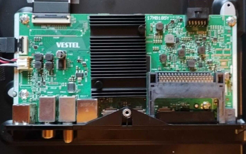

Keresek egy tv alaplapot.. eddig egy cseh oldalon találtam meg, de onnan nem szállítanak magyarországra.
LCD modul alaplap 17MB185Y / Alaplap 23854588 JVC LT-43VA3335.Hol keressem?

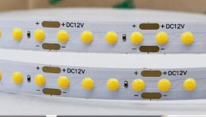

Lakásunkban elég sok beépített led világítás van (12v) SMD led szalagokkal. Egyet már cseréltem ugyan így smd-re, mert a robotporszivo beleakadt
Ezeket szeretném cserélni COB-ra. Ha a tapok bírják , akkor simán mehet a buli?
pl ilyenre? [link] . Szélességük stimmel. Mindenhol Alu sín van. ezek is vaghatoak, vagy ez hogy működik? Illetve milyen eszközök kellenek. Pl forrasztashoz, amikor lecserélem őket ? Vagy nem ilyen egyszeru ez ?

A TV bemeneten kulon van egy LVDS interfesz a paros soroknak es kulon egy LVDS interfesz a paratlan soroknak. Olyan meghajto kell neked, amelyik paros-paratlan sorokra bont es ebbol ket interfeszt biztosit.
Amugy eselteg passziv 3D a TV?
laed
tordaitibi
#101343
ODD = páratlan
EVEN = páros. -
Kaptam ingyen egy agyhalott 37" LG tv-t.
Táp, háttér jó.
Vettem egy univerzális LVDS meghajtó panelt.
Viszont a 2 channel kiosztással nem boldogulok.Képen bal oldalt a panel kiosztása, jobb oldalt a tv lcd gyári adatlapja.
Mi az az odd, és even?
Odd lenne a Channel1, Even meg a Channel2?
