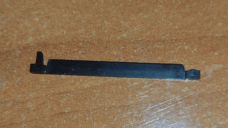

@Tamy : Vastagabb fóliadarabot betűzni a kábel fölé, és leragasztani? Vagy ha valami van felette, akkor szivacs az egész tetejére, és az nyomja?
Tamy
Van valakinek ötlete, hogy laptop szalagkábel leszorító fülét mivel lehetne pótolni? -

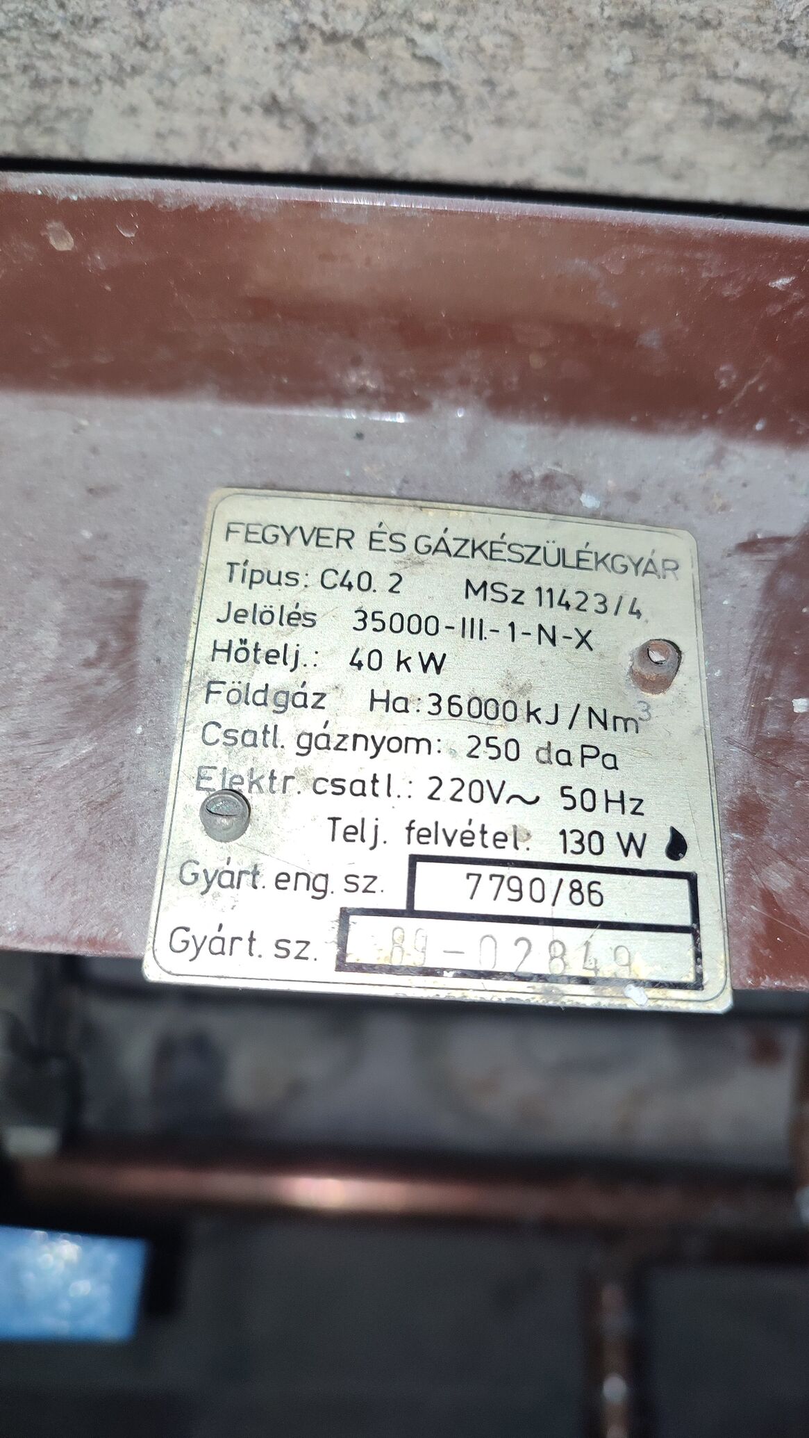

Babetta-X
#101455
Olyan nincs hogy C25.
C18-21-24-30-40 van.
Mindegyik víznyomásvezérelt gázszelepes, túlfűtés esetén félfordulattal megy a szivattyú, elalszik a főégő és így hűti le a túlmelegedett vizet.
Ezt a funkciót fogod kiiktatni a külső szivattyúkkal. Ami nem veszélytelen mutatvány.
Ha valamiért túlfűt, nem fog elaludni a főégő mert a külső szivattyúk teljes víznyomást produkálnak ergo felforr a cirkó. De frankón felforr, mivel a beépített utolsó védelmi fokozat, egy vissza nem álló hőbiztosíték hiába szakít, hiába kapcsolja le a belső szivattyút, a külsők tolják a vizet így nem tud kialudni a gázégő, leolvad a falról.
Te tudod.Mindegy nézzük a konkrét megoldást.
Van a gépészetben 2 darab visszacsapó szelep? ha nincs be kell építeni mert enélkül durván egymásra fognak dolgozni a körök.
Ha van, lerajzoltam neked az előző hozzászólásomba az elektromos bekötést.Én nem favorizálnám a 2 külső szivattyús megoldást.
Helyette 2 zónaszelep+2 visszacsapó és ez minden téren korrekt megoldás hidraulikailag.
És elektromosan se ördöngősség bekötni. -

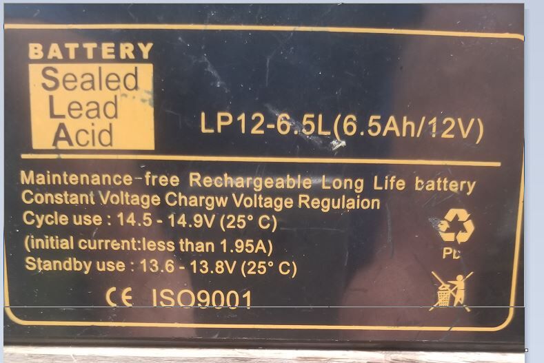

Szirtimorc
Donki Hóte
#101456
Természetesen mindegyik 12V savas, csak 13,8-tól 14,9-ig van mindenféle.
laed
Szirtimorc
#101453
és mindre más javasolt töltőfeszültség van írva
Két dolgot tudok ajánlani:
Modul a feszültség szabályozására
IdőkapcsolóEzekkel elég jól kiegészíthetőek a töltési lehetőségek.

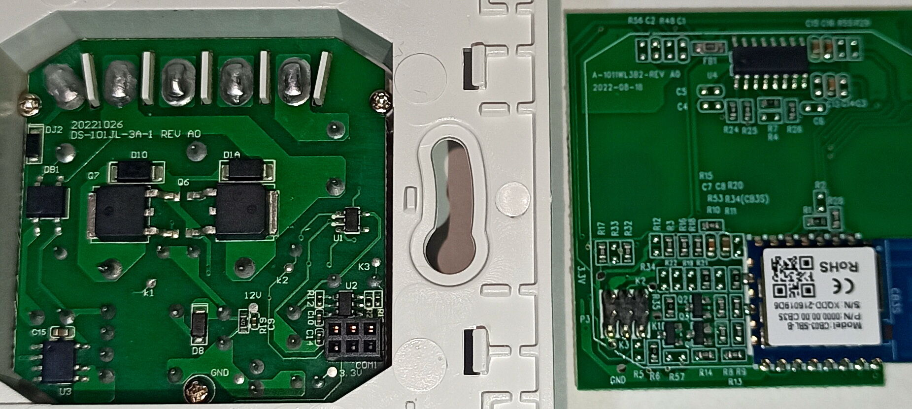

ggggg5
A szokványos kínai érintőkapcsolók csillárkapcsolók érintéskor impulzust adnak a főáramkörnek Illetve egyfélét vagy kétfélét (nyitó, záró)?
Ez egy wifis érintőkapcsoló képe.
[kép] -
Szirtimorc
#101453
Ezt hogyan kell érteni? Van köztük 12 V-os savas ólomakku, 12 V-os LiIon akku és 12 V-os zselés akku is?
Vagy úgy, hogy mindegyik 12 V-os savas ólomakku, csak pár tizedvolttal eltérő feszültség van rájuk írva?
Az első esetet passzolom, ezeket egyszerre tölteni elég szép feladat.
A második esetben viszont nyugodtan felejtsd el, hogy mi van rájuk írva, az ólom akku eléggé strapabíró jószág, semmi bajuk se lesz, ha mindegyiket 14,4 V-al töltöd, legfeljebb 2-3 %-al kisebb lesz a belőlük kivehető energia
Babetta-X
tordaitibi
#101441
Igen, ez egy régi C25 vagy C30 valami fali rettenet. Ránézésre szépen és igényesen csinálták meg, az összes fűtéscsövet, radiátort kicseréltettem a házban, és az épületgépészek javasolták ezt az elrendezést, így a földszint is egy kör és az emelet is egy külön kör. Nem tudom miért ezt a megoldást javasolták, de gondoltam Ők a szakemberek, így rájuk hagyatkoztam, nehéz ma már bármire embert találni. Szóval abból főzök ami van

Szirtimorc
Van Lidlis kis töltőm, eddig azzal töltöttem, téli (hópehely) üzemmódban, de félek az túl nagy árammal tölt. Van egy Forex 1214TFT töltőm is, de ott se lehet kis ampert beállítani.
Ezen kívül kaptam pár készenléti (vészvilágítás) lámpa elektronikát, 12V ólom akkuhoz, de hogy az miként tölt, fogalmam sincs. [link]
Ansmann töltőm volt, 3 ilyen kis akksit tönkretett, repült.
Ciklikusan használom, horgászatkor világításra. A lassú töltés nem gond, de reggelre azért legyen kész
. 1-1,2A elég.
Annyira nem barkácsolnék vele, ezer a dolog. -

Mi áll a rendelkezésedre? Milyen gyorsan kell tölteni? Ezekről is írhattál volna 1 pár szót....
Szirtimorc
#101442
Olyannal ami semmiképp nem tölt 1,95 ampernél többel, én ránézésre inkább maradnék 1,5A alatt,
és a töltési végfeszültsége 14,5V maximum.
Ezt ha elérte akkor illene visszamennie a töltőnek 13,8 voltra és itt tartani. (bulk-equ-float görbe)Ha van automata töltőd (LIDLIS kis okostöltő és társai), és van rajta motorkerékpár akku mód, azzal töltheted.
Ha barkácsolós vagy,
12V/25VA trafó, graetz, 4700mikrós puffer és utána egy 7812 kisebb hűtőbordán amit meghekkelsz 2 ellenállással 13,6-13,8 voltra.
Ezen hetekig rajtahagyhatod.
Kell még egy vissz. dióda mert ha töltés közben elmegy hálózat megnyúvad a 7812. -
Szirtimorc
Ti mivel töltenétek ilyen akksit? Több is van, más-más töltési feszültséggel, valami automata lenne jó:

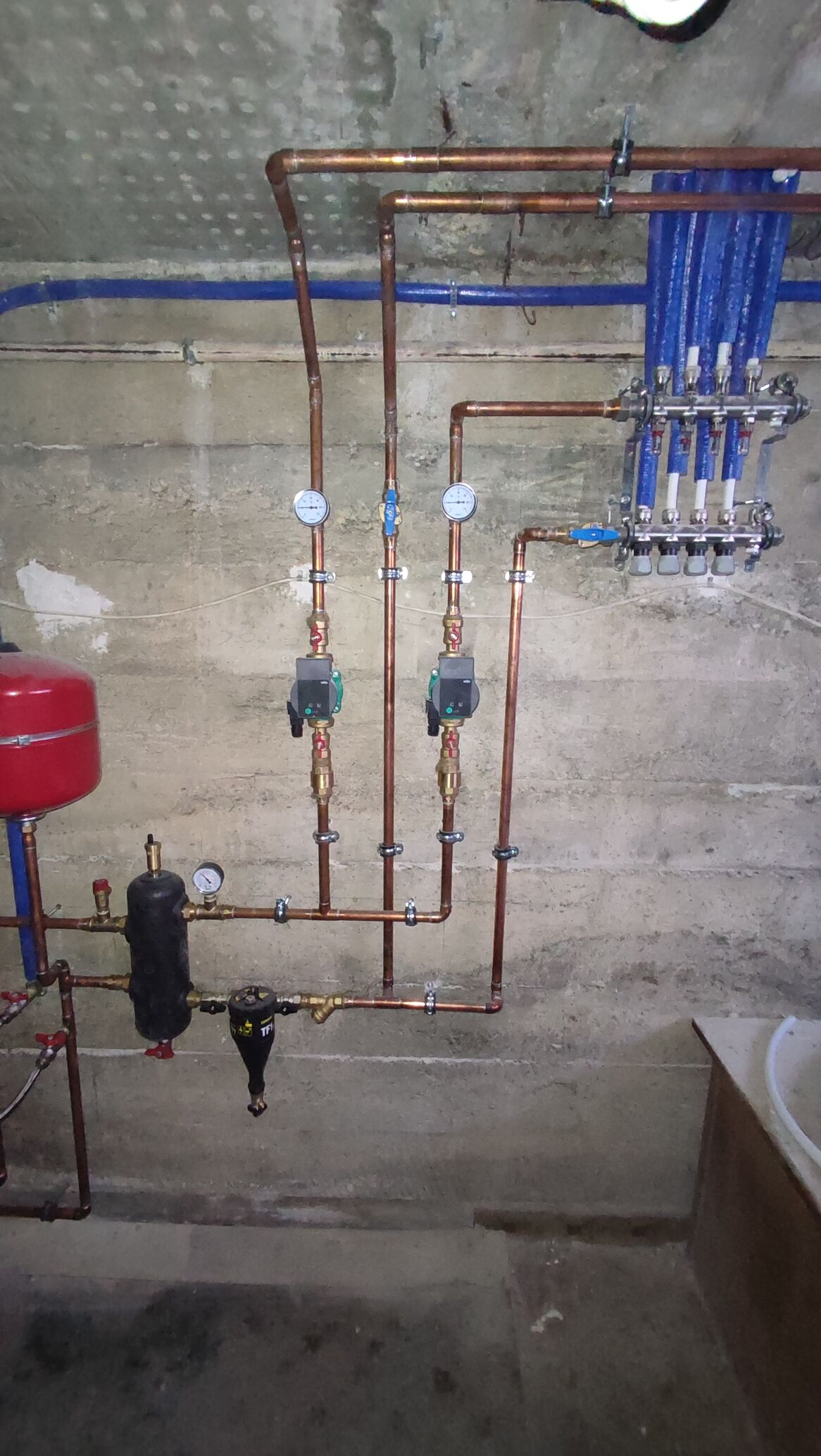

Babetta-X
#101440
Ez nem ilyen egyszerű.
Ha a cirkó egy régi C24-re hajazó mechanikus nyomáskapcsolós gázszelepes megoldás akkor meg fogod teljesen hülyíteni a gázszelepet. Valamint elveszíted a túlfűtés esetén a félfordulattal utánkeringetést is, azaz felforrhat a cirkó.
Valamint NEM oldható meg a 2 kör egymásra hatása visszacsapószelepek nélkül, ha ezeket kihagyod akkor össze-vissza fognak a szivattyúk a másik körre is rádolgozni.
Ugyanez még cifrább egy modern áramlásszenzorral rendelkező cirkónál. Az szó nélkül tilt ilyenkor és kiáll hibára ha megrángatod a vízkört mégegy szivattyúval.
Mi a cirkód pontos típusa?
Mi az oka a 2 szivattyúnak?
Ez a megoldás hatalmas lakóterületnél, 12-15 radiátor feletti házaknál, vagy 150-200m2-nél nagyobb 5-8 elosztó-körös padlófűtésnél szükséges.
Ha meg zónázás a feladat, teljesen külön kell fűteni 2 lakrészt akkor ne így csináld hanem 2 zónaszeleppel meg zónavezérlővel.
A zónavezérlő kiváltható házilag lényegesen olcsóbban. -
Babetta-X
Köszi mindenkinek! Két db termosztát lesz és mindkettőnek 1db no-com kimenete van. Köszönöm a rajzot! A gyári szivattyút úgy gondoltam kikötöm, bevallom őszintén az utókeringetésre nem is gondoltam, de valami plusz időzítővel meg lehetne oldani ezt is nem?
Babetta-X
#101433
Bocs ne csináljam meg,...? amúgy nagyon szívesen mert annyira bonyolult mint a paksi atomerőmű vezérlése.
Kell hozzá az eredeti cuccokon kívül 2 darab C sínre pattintható mágneskapcsoló és ennyi.,
[c sínes mágneskapcsoló]
Ez eléggé primitív így mert nincs utókeringetés amit gondolom a cirkó igényelne.
Vagy a cirkóba épített szivattyú megmarad?
Ha nem akkor vegyél egy zónavezérlőt.
De ezeket leírtam anno. -
Babetta-X
Újra nekifutnék egy korábbi fűtéses kérdésemnek. Tehát adott két db. NO-COM termosztát bejövő jel. Szeretném ha bármelyik zár, akkor elinduljon a hozzá tartozó 1-es vagy 2-es szivattyú és a kazán. A kazánt ugye simán is tudná kezelni, de a szivattyúkhoz kéne relay. Mi ár/érték arányban a legjobb megoldás erre a problémára, esetleg van olyan megoldás ami DIN sínre szerelhető?

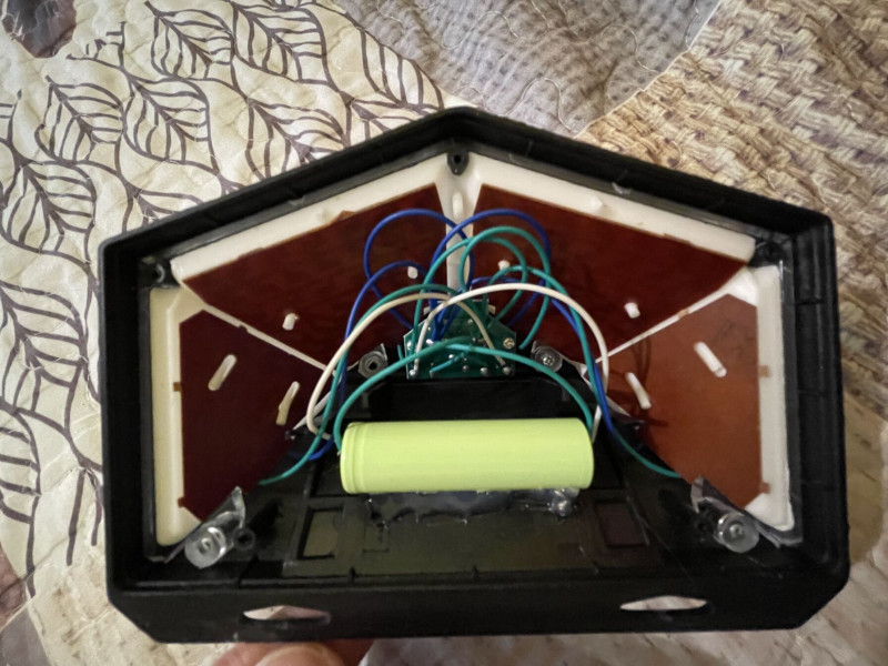

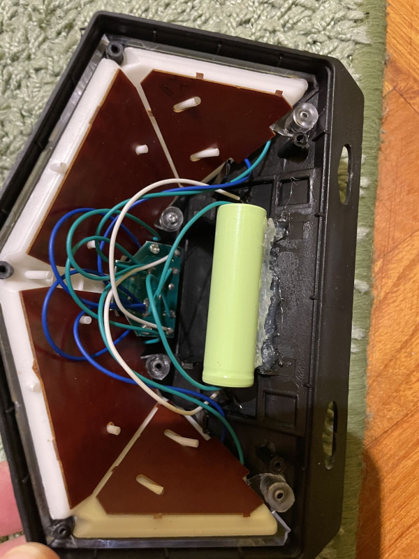

Van egy ilyen napelemes lámpám az elem milyen teljesítményű lehet benne? Nincs rá írva semmi.
Napfény éri a falon ahol van mégis gyenge a fénye szerintem a lítium elem rossz benne.
