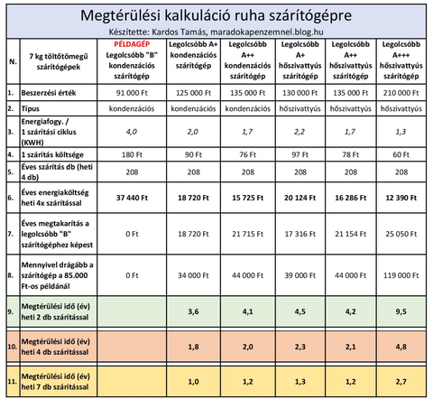

Igen, kicsit fárasztóan sok számolgatás van az írásban, de szemléltetésnek jó szerintem.

A táblázathoz.
Ami miatt érdemes drágább kondenzációst venni, az az alacsonyabb szárítási hőmérséklet opciója. A közhiedelemmel ellentétben ezzel a lehetőséggel kb. ugyanolyan hőmérsékleten szárít, mint a hőszivattyús (40-50 fok).

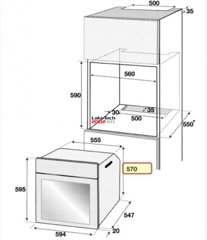

gg72
Szüleimnek elromlott a beépíthető sütőjük (kb. 20 éves Pelgrim), megkértek, hogy nézzek nekik egy újat. A szekrény belső magassága, ahová kerülne, 57.5cm. Szinte az összes készülék beépítési rajzánál azonban 59-60cm helyet kérnek, viszont több sütő magassága csak 57cm, elvileg ezek beférnének oda? Pl.:
