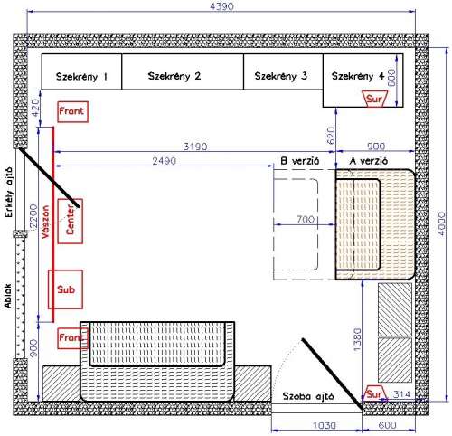

Hali all !
Van egy problémám, amihez kikérném a segítségeteket. Adott egy 4x4,4m-es szoba ami a falak mentén bútorokkal van határolva. Lassan a házimozi berendezéseim is összejönnek, de a hátsó szekcióval gondjaim vannak. Egyszerűen nem tudom hogy mitévő legyek. Úgy gondolom hogy sima hátsó hangfalak nem jöhetnek szóba, mert ahonnét a vászont nézzük az a ülőgarnitúra teljesen rajta van a hátsó falon. Tehát nincs semmi tér a fal és köztem. Esetleg annyit tudnék tenni, hogy ha filmet nézzünk, akkor arra az időre előre tudom húzni az ülőgarnitúrát kb.70-80cm-rel. De gondolom az sem lenne elég egy előre sugárzó hátsó hangfalhoz. Akkor jött képbe a bipol/dipol sorround hangfalak. Az általam választott szetthez van is dipol háttér, de ennek is a elhelyezésével vannak gondjaim. Mivel ezt az oldalsón falakon kellene elhelyezni a leírás szerint. Csak hát nálam az egyik oldalon a fal előtt szekrénysor van, így ott nem tudom a falra felhelyezni. De most abba gondolkodom hogy feltenném a szekrény tetejére, ami 2 méter magas. De a hangfal manuálja szerint is kb.2m magasságba kellene felpakolni, és mivel a szekrény is 2 méter magas, gondolom hogy ez nem lehet annyira gond.
Erről kérném ki nektek a véleményeteket, hogy szerintettek jól gondolkodom-e, jó lenne-e ez a megoldás. Csináltam egy méretarányos rajzot a szobáról, hogy könnyebben átláthassátok hogy miről is van lenne szó. Illetve feltettem a hangfal manulájából is egy képet, hogy miként ajánlja a dipol hangfalak elhelyezését. A rajzon szereppel az előrébb helyezet üléspozíció (B verzió) is, mint alternatíva.
Erre várnám a javaslataitokat és véleményeiteket, persze ésszerű határok között. -

turbobusa #38093 üzenetére
A kép alapján nem tudok többet, jobbat ajánlani, mint egy nagy szőnyeg arra a térrészre, ahol hallgatod a cuccot.
Jobbra lépcső, vagy kandalló van?
Esetleg elforgatni a berendezést?
Mindenképpen azonos cég hasonló hangsugárzóit tudom javasolni beszerzésre.
(A legjobb az lenne, ha mindegyik azonos tipus, persze a szub nyilván más.)Üdv!
