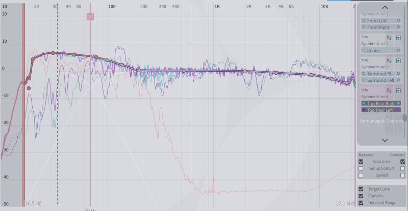

mimic1979

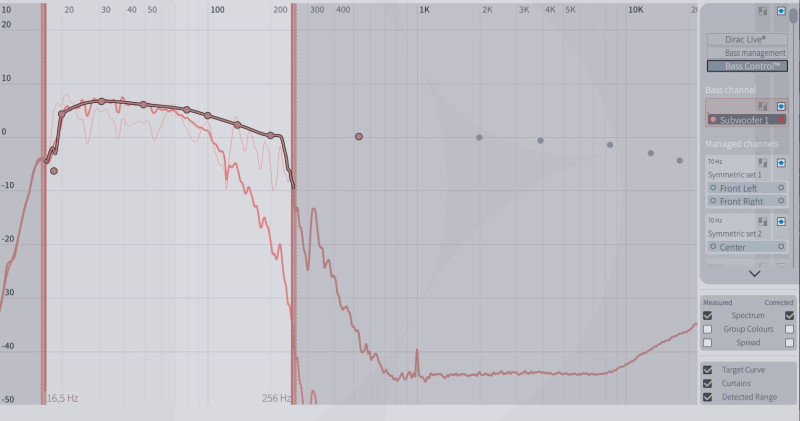

Ok. Még mindig az lenne a kérdés hogy a fenti görbe alapján hozzávetőleg hol van a crossover point
mimic1979
Quetz #187429 üzenetére
Igen ezt tudom hogy nem tartalmaz célgörbéket. A MiniDSP korrekcióját egy fórum társ rakta össze amit REW-el mértünk vissza. A miniDSP mellőzését más is mondta illetve volt aki azt mondta hogy maradhat max csak javít rajta. A célgörbe betöltése ok. Az utána való módosításokkal van gondom. A helyes crossover beállítás sal. A függönyt hova állítsam a képek alapján? A subnál nincs meredek vágás - ezt is ajánlották. MiniDSP belül egyszerűen be tudom állítani -48db/oktáv 120db.-nél?
Crossoverre az útmutó szerint pl. a center helyes crossover pont.
51Hz-nél esik be 0-rá. Azaz 51*2 = 102Hz lenne a helyes? -
Quetz
mimic1979 #187425 üzenetére
Az AVR vagy miniDSP DSP-je sosem tartalmaz célgörbét, csak a kalkulált szűrőket. Tehát az Audyssey ugyanannyira szinezett hang, mint a Dirac. Mivel mindkettő csak szoftver, nyilvánvaló, hogy szoftverhibák és a paraméterezésük változtathat a végeredményen. A Dirac azért fejlettebb, mert több erőforrásuk van a fejlesztésre. Linkedin szerint 9x annyi ember dolgozik náluk mint az Audyssey-nél.
Dirac kérdésekre par gondolat:
- Az LFE csatornán nincs crossover, csak emiatt nem kellene felső függöny.
- A DLBC miért ne működne? Hibás az aktuális firmware? Ha igen, akkor kifogják javítani és működni fog. A legjobb eredményt akkor kapod, ha több mélynyomód is van, de már egy esetén is jobb lesz a crossover átmeneted.
- DLBC mellett nem kell miniDSP
- Célgörbéket innen is tudsz letölteni: https://mehlau.net/audio/dirac-live-2/ -

mimic1979
Alább a Dirac görbe:
Amit elsőkörben nem értek, minek a függőny behúzása, ha van Crossover point?SUB
FRONT
Sur
TOPHa kapok útba igazítást itt azt megköszönném, illetve ha tudna segíteni valaki távoli asztallal (Google Remote Desktop) azt előzetes megbeszélés alapján akár honorálnám is. A legutobbi távoli asztal alkalmával felhívtam a "segítőt" az általa megadott telefonszámon megadtam a belépési kódot és átadtam az irányítást a gépem felett azaz szabadon tudja szerkeszteni a célgörbét.
Továbbá azt az információt kaptam hogy a DLBC nem működik rendesen, ezért nincs is értelme.Építő, segítő válaszokat előre is köszönöm,
