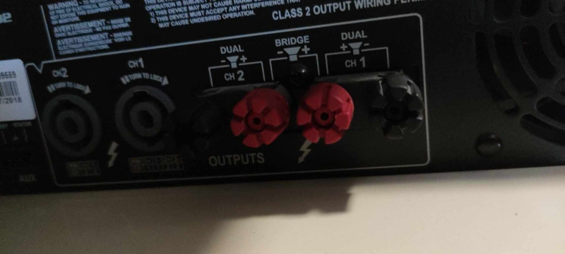

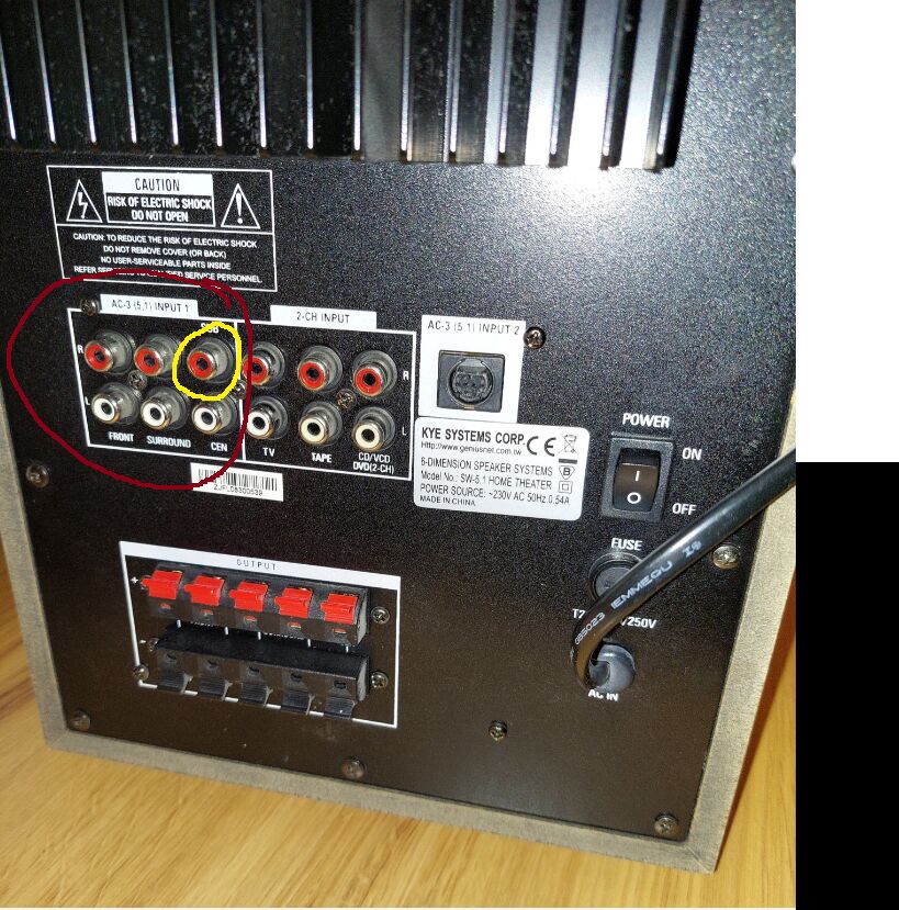

Szóval ha ide dugom az erősítőt , akkor nem a hangfal lesz az erősítő:? Csak mert ugye most az alsó részben vannak a front back meg mid hangfalak. Mert itt akkor csak ahogy nézem nicns oylan opció ,hogy a erősítőnek csak a SUBjat csatlakoztassam a mélybe. vagyis ha ezekbe dugom amit bekarikáztam akkro csak annyi lesz ,hogy onnantól a nema mély láda lesz a erősítő hanem az erősítő? és elég csak a sárgába dugni 1-t a erősítőből?
Whysperer
Sziasztok. Volna egy olyan kérdésem ,hogy itt van ez a képen szereplő 5.1. Na Én imádom a hangját ,de az a baj,hogy ezt csak egy optikai kábeles átalakítóval tudom használni TV_ről,de csak a 2.1-t engedi. NA most az baj,hogy megszeretném tartani a Hangfalakat és venni hozzá egy erősítőt. Idáig nincs baj ,mert minden részét ugye beletudom csatlakoztatni madj az erősítőbe. Kivétel a Mélyet,mert az maga egy erősítő és kérdésem ,hogy a mélyet átlehetne-e alakítani ,hogy csak egy Hangfal legyen.

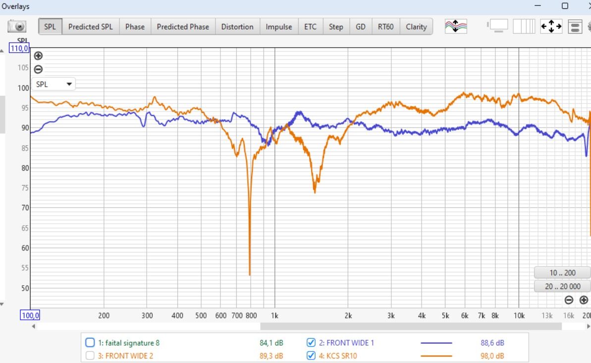

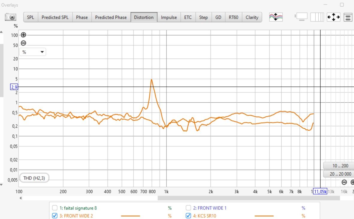

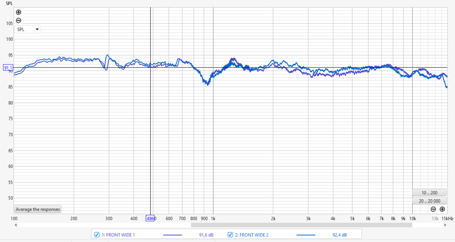

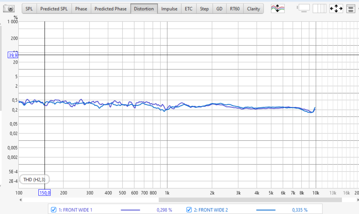

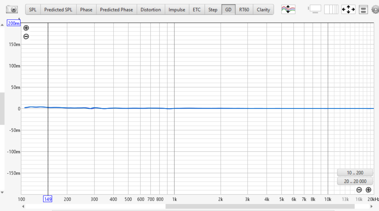

Na akkor néhány szabadtéri mérés, egyelőre a front wide-ok.
umik mikro
laptop
jack rca átalakító
és egy tartalék img stageline végfok.90 dB plusz mérőjel
nyers jel EQ nélkül
mikrofon a doboztól kb 50 cm-re
a wide-ok frekvenciamenete, nyersen EQ nélkül, simítás nélküla 900 Hz beszakadás 1 peq-val linearizálható. A vágás 1700 Hz-en történik. Azt lehet mondani, hogy az hibátlan.

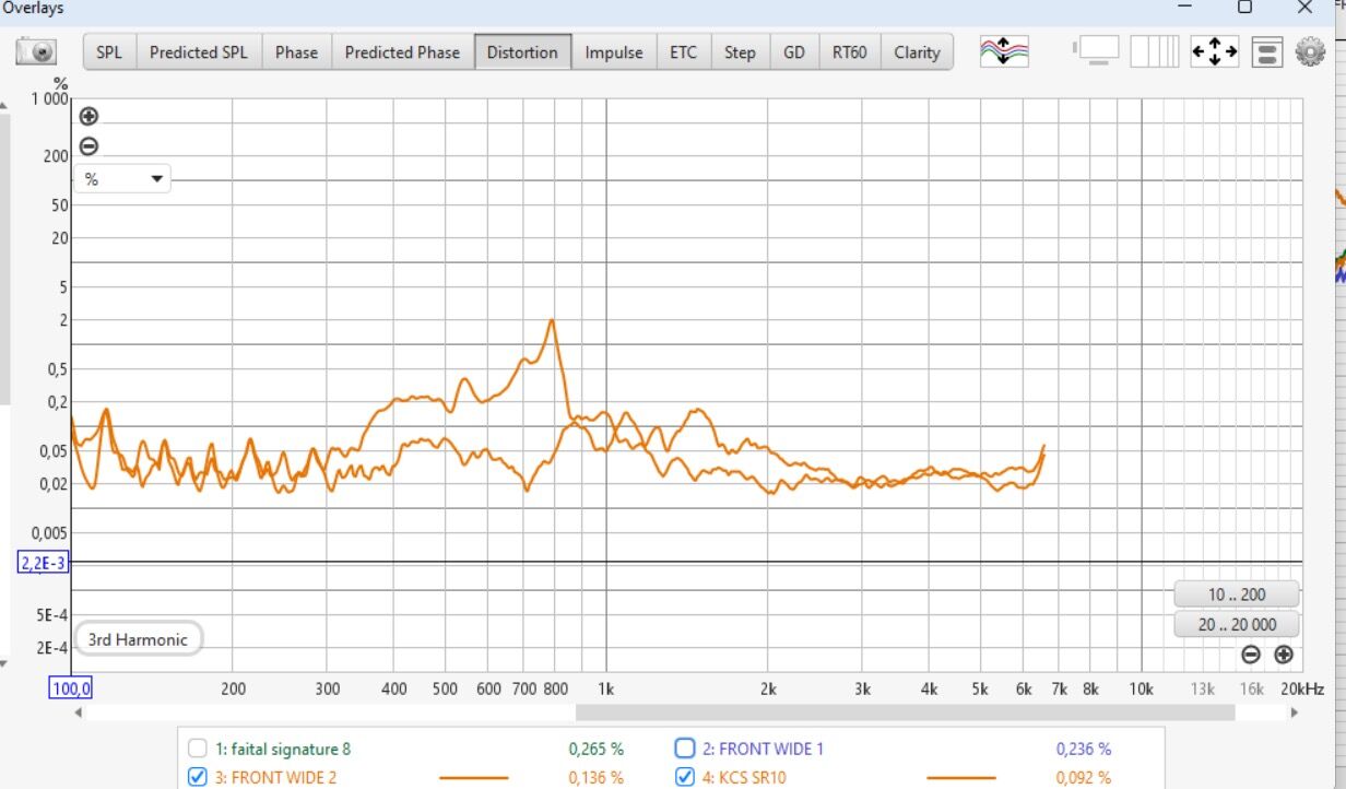

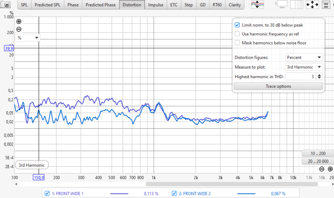

torzítás THD, illetve 3. felharmónikus. A Group Delay is tökéletes.
Mérve nagyon jónak tűnik a végeredmény. Megérte vele dolgozni és várni rá. Sok helyen akár még frontoknak is megállnák a helyüket.Összevetve a korábbi KCS SR10-zel egy grafikonon:
(a mérési körülmény és metódus ugyanaz)
és a torzítások:

Tarzan lenni erős, Tarzan csinálni másik lyuk
A banán dugót azért nem tudod berakni, mert egy kis dugasz van bennük. Legegyszerűbb kicsavarozni őket így: youtube guide.

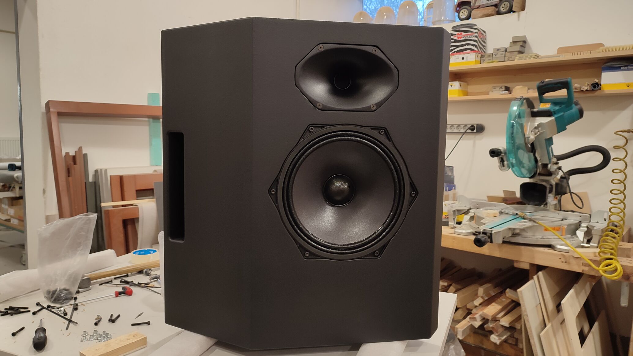

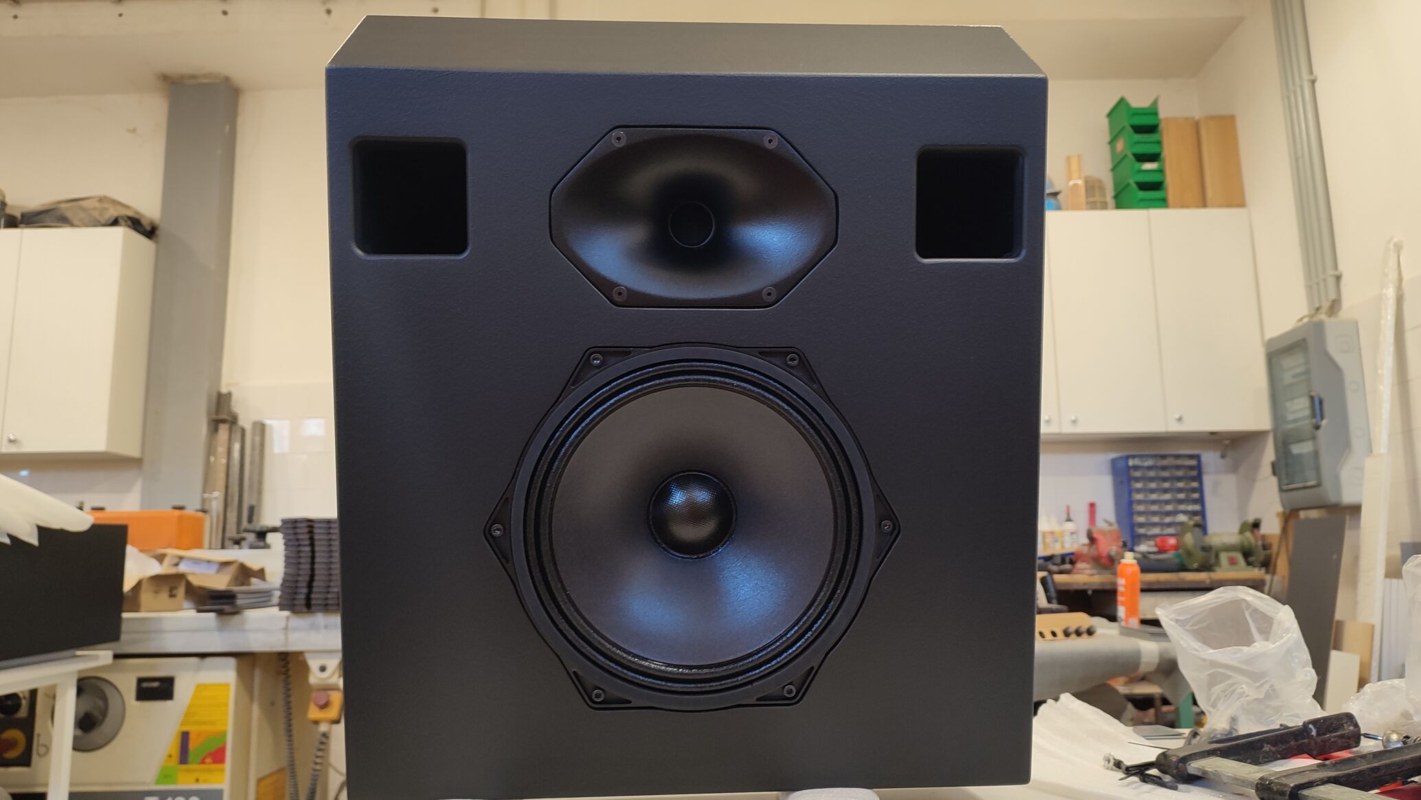

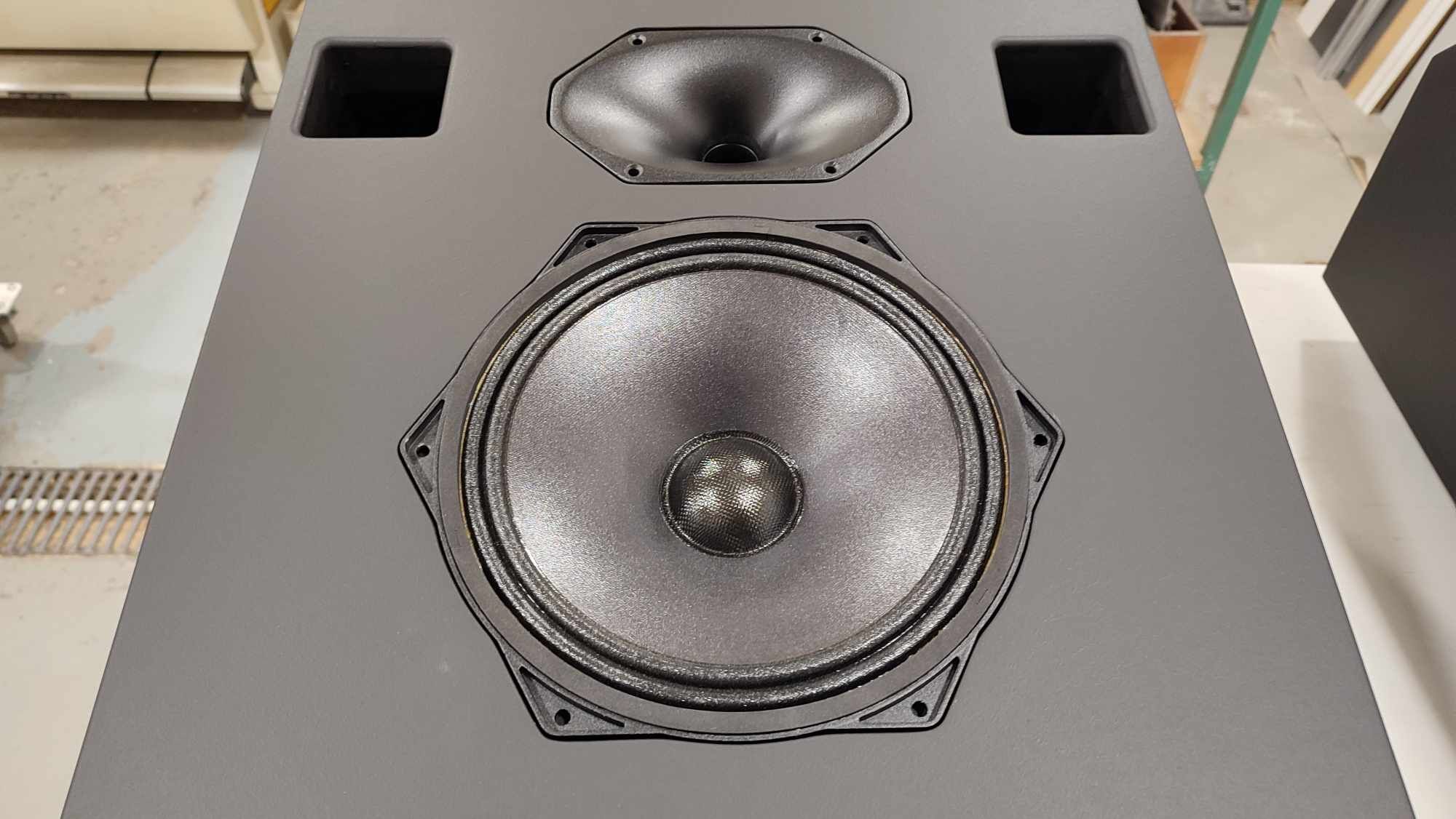

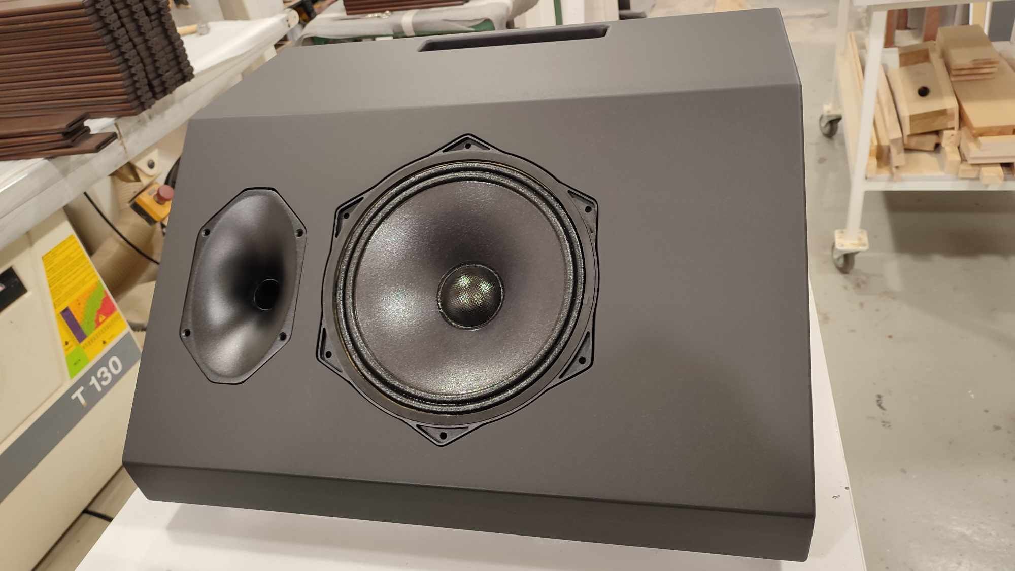

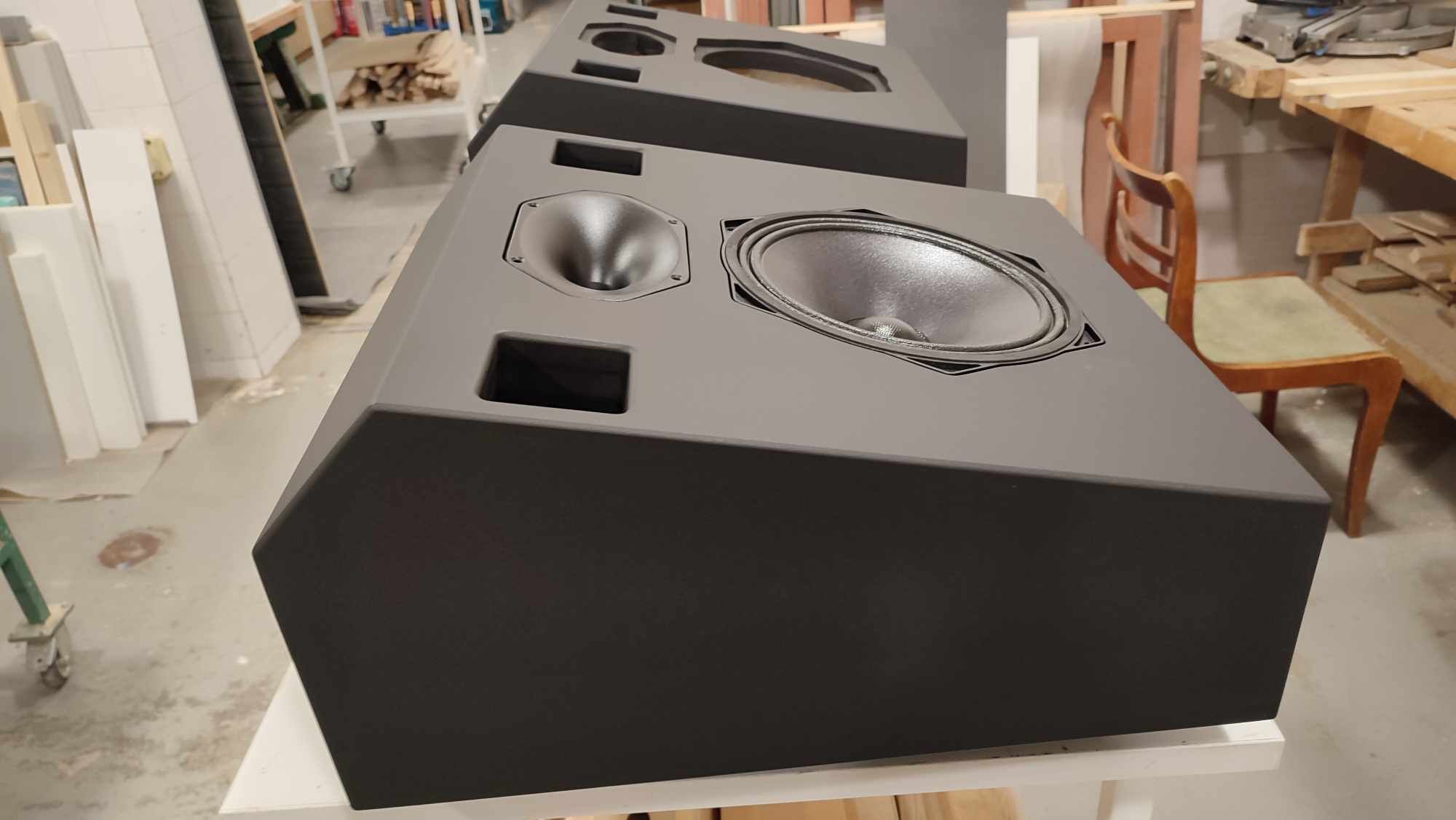

Surround ill Front wide sugárzók, a koncepció az volt, hogy passzoljanak az LCR sugárzókhoz hangszóró készletben ill dinamikában is.
Amit még érdemes tudni róluk, hogy 10"-os mélyközéppel vannak szerelve és nyomókamrás magassugárzókkal, a terveket németben készítették Zoli elvárásainak megfelelően az LCR-ek hez igazítva.
Itt jegyzem meg, a frontokat már koppintom is lefele magamnak, mivel kikerültek a vászon mögül, de nem szeretném állványon nézegetni őket, így lapos kivitelben, mégis beforgatva tudom használni őket a vászon mellett, (ez mekkora ötlet) így nem kell lemondanom a kiemelkedően jó képminőségről sem. -

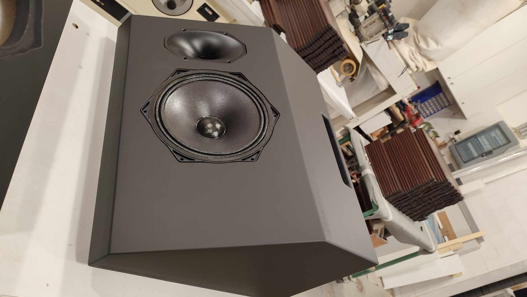

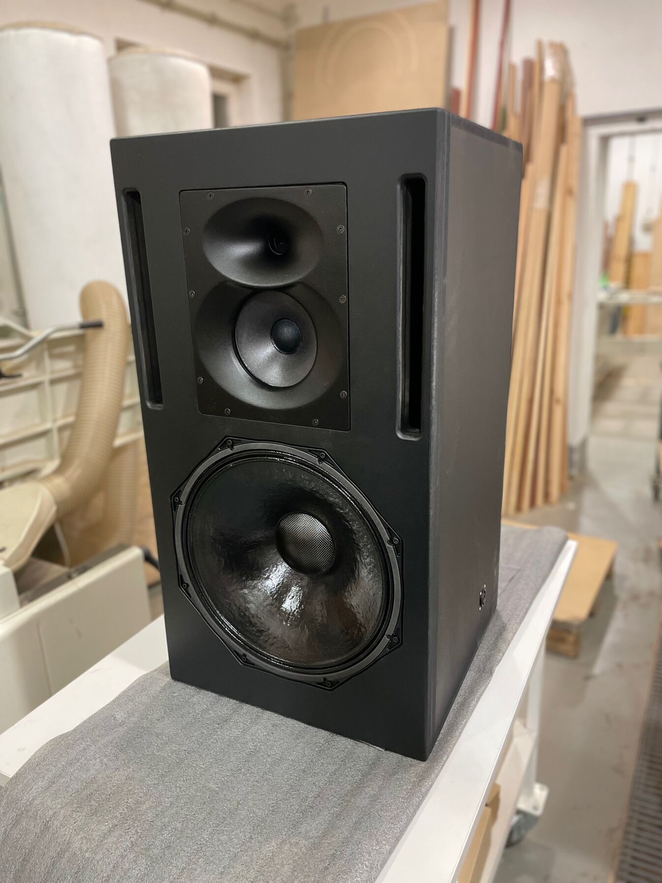

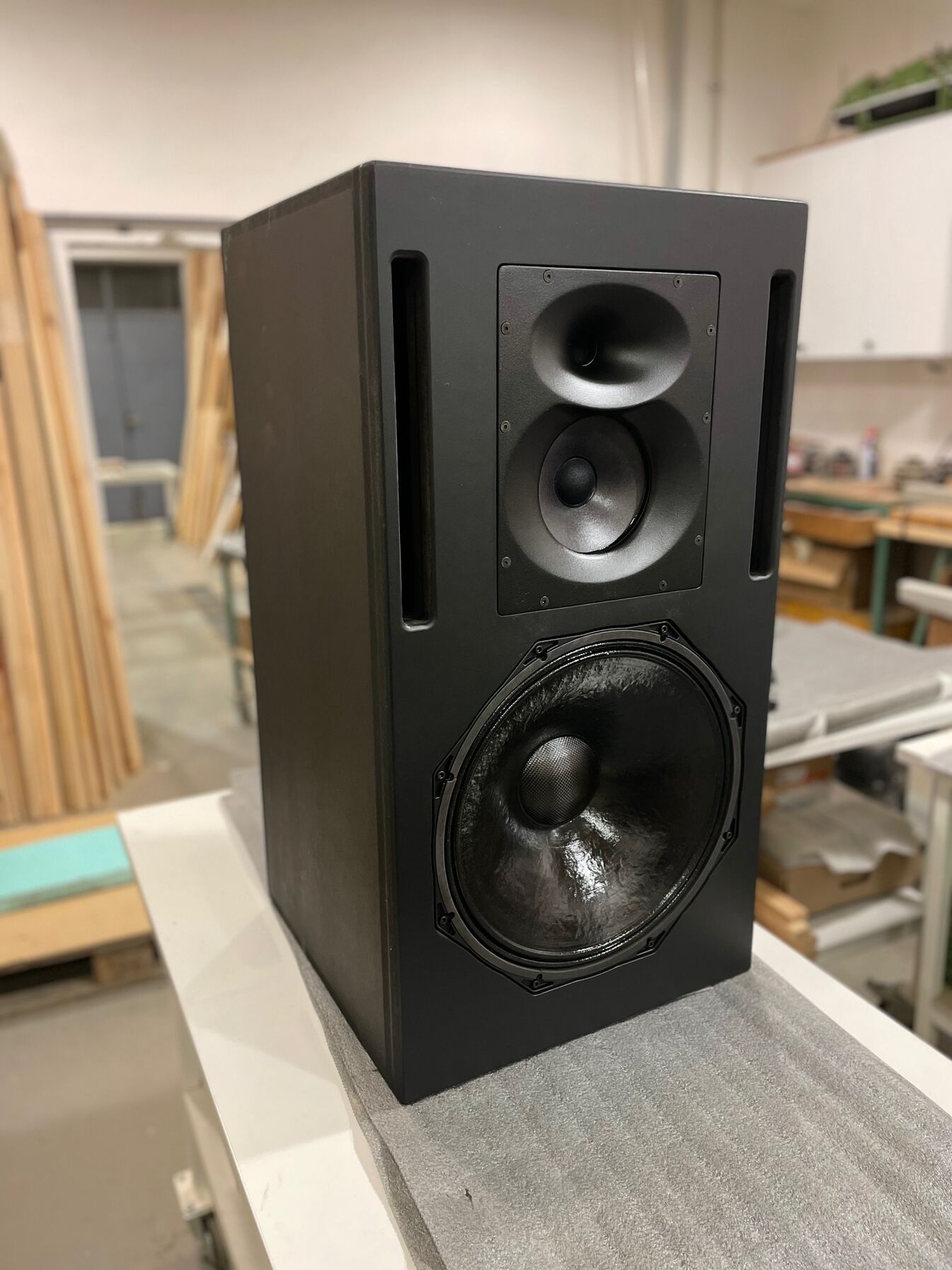

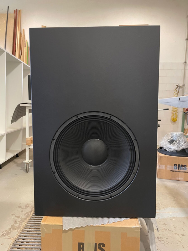

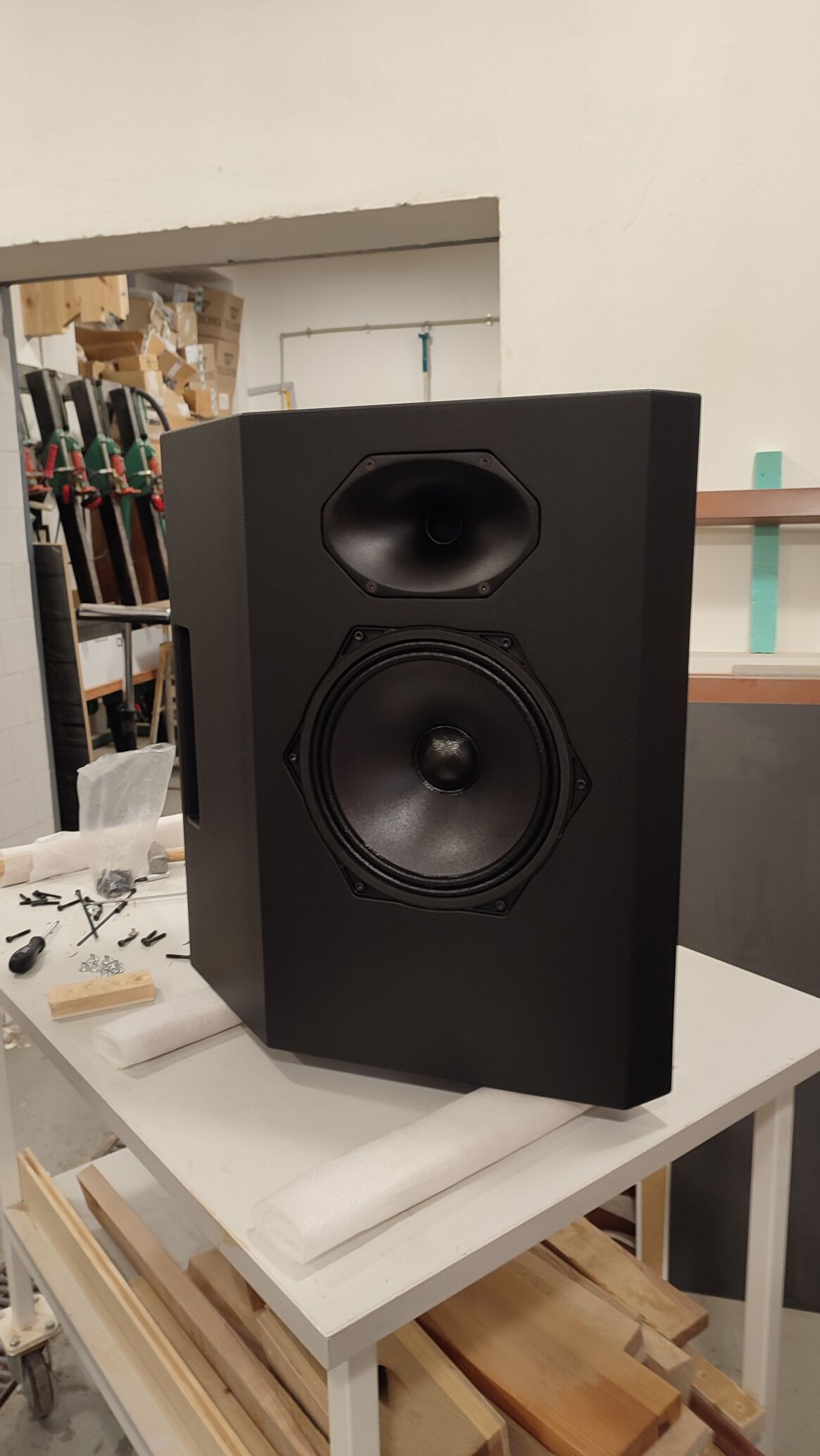

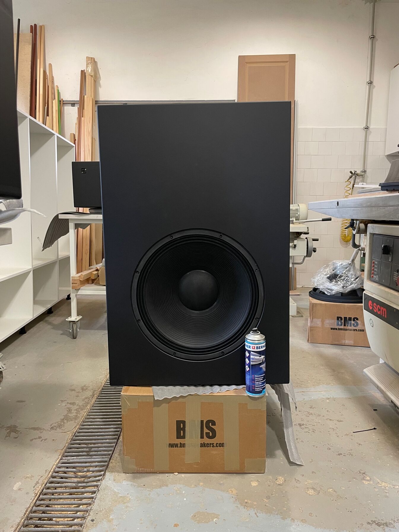

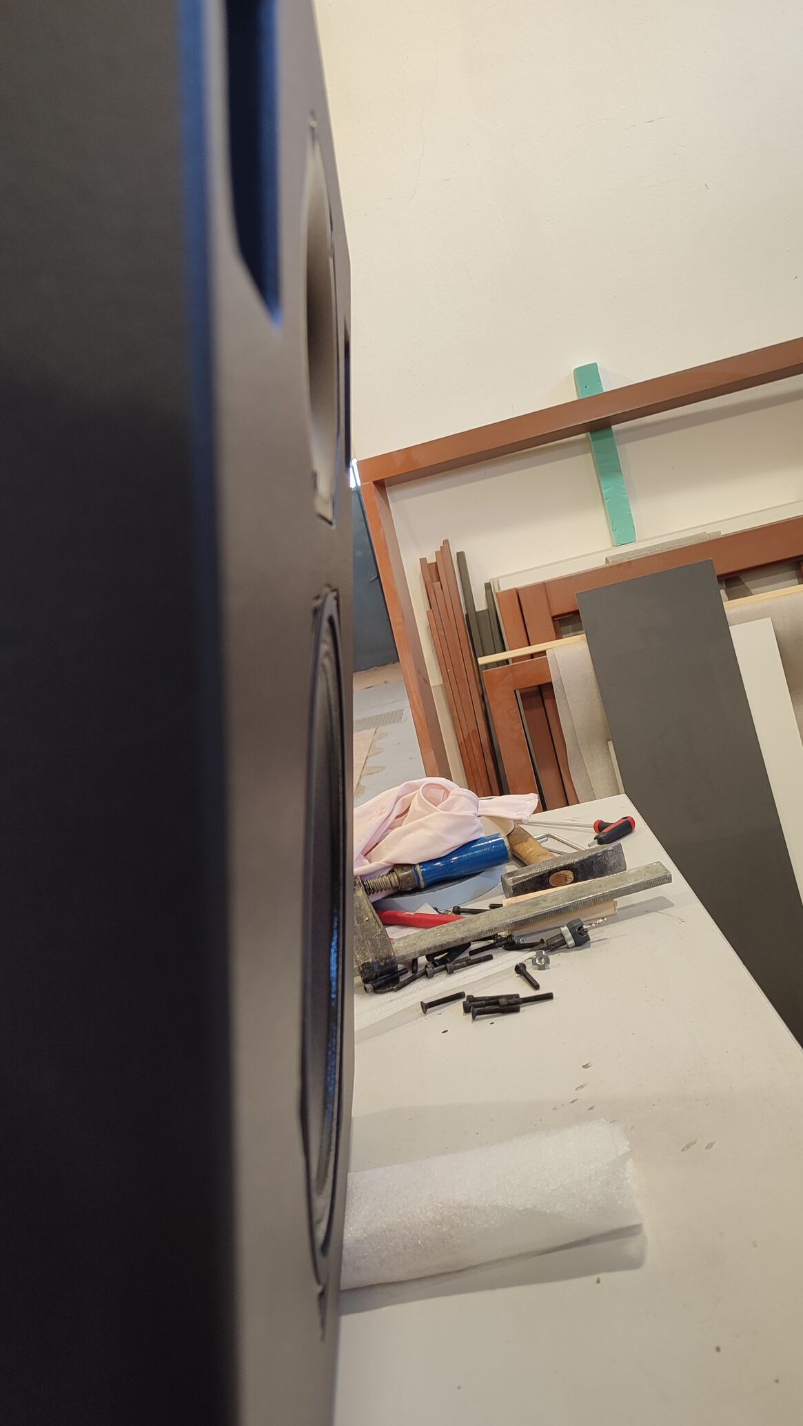

Néhány kép a műhelyből, Zozi mozibirodalmába, 4db surround 2db front wide.
Na itt jön képbe a surroundok jelentősége, amit Zozi is felismert, cirka 30 kilós dobozok.

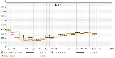

Dorian
mettek #186136 üzenetére
Nemhogy semmi baj nincs a szobáddal, hanem ritka az ilyen alacsony és egyben egyenletes utózengés, örülj neki. Ha már bármibe bele kell kötni, akkor a 200-500Hz közt kevés kicsit, de ez még mindig jobb, ha ugyanennyivel nagyobb lenne.
Ezen plexivel nem változtatsz, hanem azzal jóval fentebbi frekvenciákon rontasz. De miért tennéd. -

Lehet, általában szokás 300 ms-ra célozni, ezért is árulnak diffúzort, nem csak elnyelőt. Az 50-200 ms közti rész az uncanny valley effektust idézi elő (majdnem tud teljes térszimulációt, de csak majdnem), sok emberben pedig eleve rossz közérzetet kelt, ha a szobában semmi alapzaj nincs.
