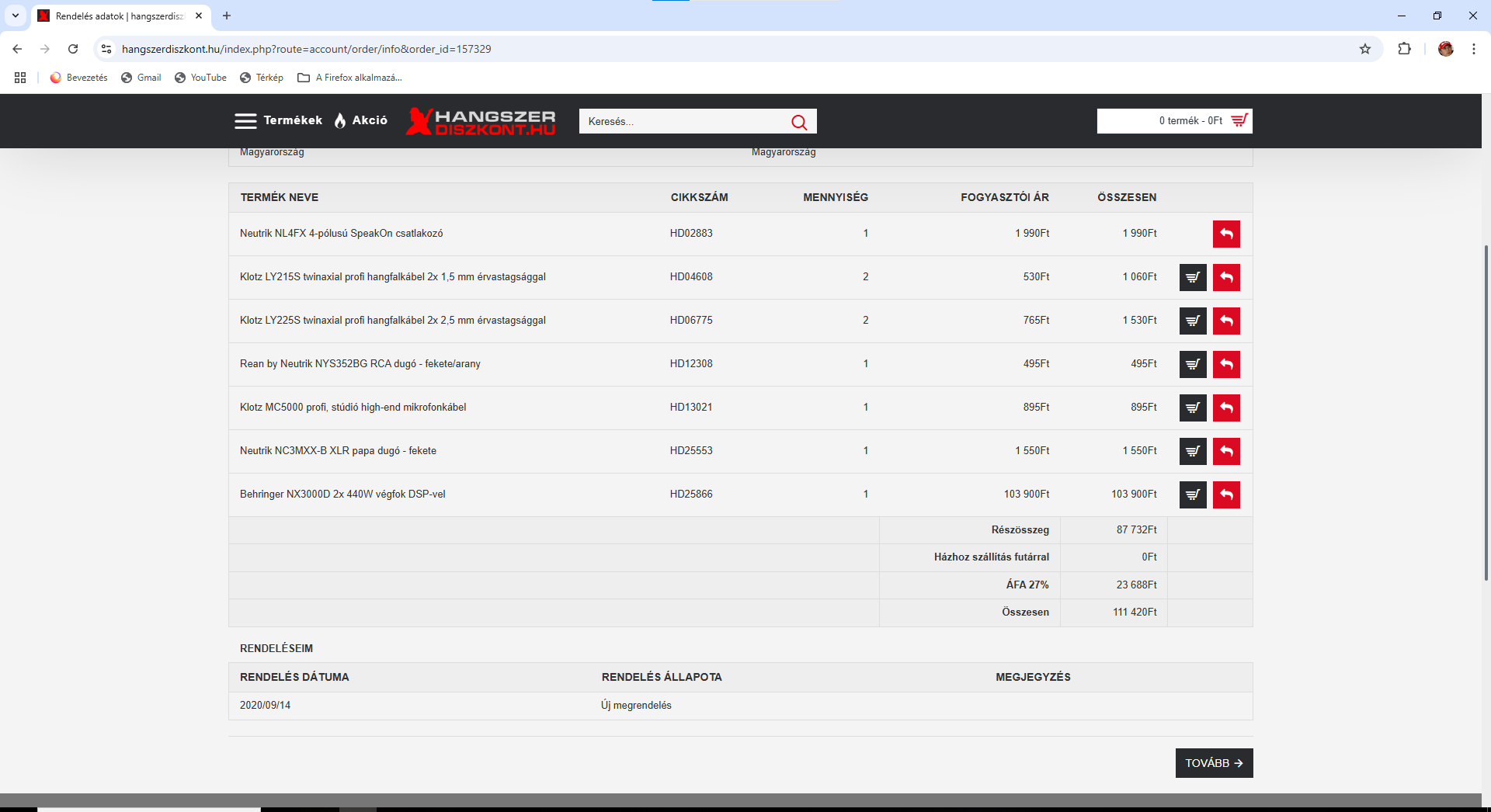

Ha már erősítés, épített már ebből a szettből DIY valaki?
UcD400HG HxR 1x400W Universal Class D Amplifier Module + SMPS400A400 power supply
Jól értem, hogy ehhez binding post, XLR input és egy tápcsatlakozó kell és kész is?

[link] denon-avc-x6700h erősítőt vett unokaöcsém. Hasonló árú és minőségű hangfalak kerültek rá. Nem vagyunk süketek,de nem tud akkorát szólni,mint egy régi jóféle mozi. Így a plusz milliókat feleslegesnek tartom kiadni. (A magam részéről)
Atmos sugárzókra nincs igényem. 5.1/7.1 biamp..stb bőven elég. Legtöbb szinkron sajnos itt se tart még.
De a power jól esne. Nem hiányzik annál a plusz 3-6 decibelnél több, már nem akarok fülcsengést egy jó kis Twister, függetlenség napja, alien filmek után, mint a jól bevált bármeddig fűzhető sztereó rendszereknél. Úgy megörültem a sistergés mentes digitális erősítők korszakának, nem akarnék lemondani egy más szemlélet miatt erről. A meglévő 2113 Denon mellé bekerül egy X2000 denon. A hangfalak közel teljesen egyformák duplázva.Vélemények alapján találtam aktív HDMI [link] elosztót,amivel megoldom majd végül,amit akartam. Vagy a nagy tesójával [link] , de lényegében akkor marad a külső eszköz bevetése.
Elnézését,ha off voltam
Üdvözlettel Gábor
