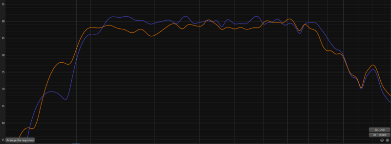

Köszi, megnézem és kipróbálom úgy is ha nem veszek el benne. Most megint előkapartam a rew-et mikrofont és mindsp-t, megnéztem hátha lehet finomítani. 4 nyers szub mérés és alignment tool-al elkezdtem játszani, találtam egy delay beállítást ami korábban nem tűnt fel.

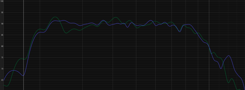

Elsőnek a két front ulti lőttem össze, ebben az esetben egyik invertbe került és nagyobb késleltetést is kapott. 20-40 hz között jobb lett az eredmény nyerem 2-3 dB-t. Beszakadások kb ugyan úgy eltűntek mint a korábban. Aztán a két hátsó XTZ-t lőttem össze ott nem kellett késleltetés. Végül meg a két hátsó és két első subot néztem meg az alignment toollal. A két hátsót is invertbe kellett rakni és késleltetni a frontokhoz képest. Nekem az alignment tool bejön, hozza amit ígér, max 1-2ms-al többel és kevesebbel is megpróbálom.
Eredmény, hogy kevesebb EQ-val kaptam jobb eredményt.
Zöld a régi a kék meg az új. Ez már 3dB-bellül van a lényeges részen. Még alakítom kicsit.
Aztán csináltam egy configot amiben a hátsó xtz-ket bedugaszoltam. Így mindegyik sub zárt. Ezt még alakítani kell, de csak a próba miatt csináltam. Narancs a zárt verzió.
Kipróbáltam őket, és tesztelés után még mindig a reflexes verzió jött be, pedig zárt verzió is ott volt már hangnyomásra, viszont élményre a reflex hozta azt amit én szeretek. -

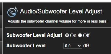

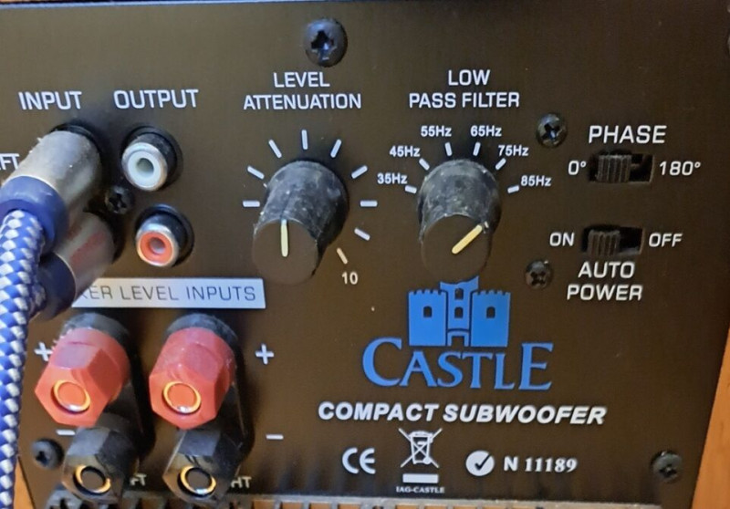

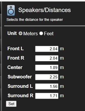

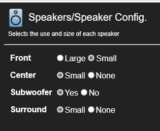

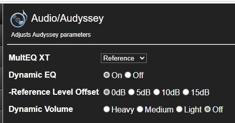

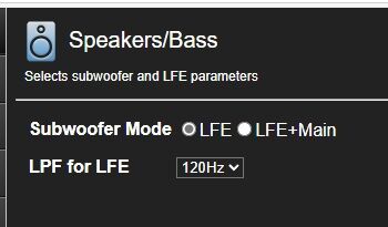

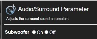

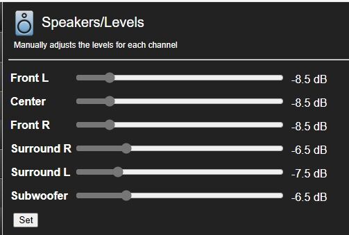

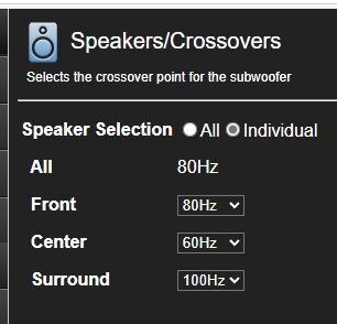

Sziasztok! Hang beállításban tudnátok segíteni? Utoljára mérőmikrofonos beállítást végeztem, de valami félre mehetett. Szerintem túl sok a mély hang, néha már idegesítően dübörög.
Nem tudom milyen beállításhoz nyúljak, a Speakers/Levels-Subwoofer csúszkán kívül, ami -1,5dB-en állt, ezt lehúztam -6,5db, és még lejjebb is, de a dübörgés megmaradt.
Először is a mélyláda így van beállítva:
Ezután, az idevonatkozó (?) setup:
Audio/Subwoofer Level Adjust
Audio/Surround Parameter – Itt semmit nem tudok kiválasztani
Audio/Audyssey
Speakers/Speaker Config
Speakers/Distances Itt a Subwoofer távolságát nem értem, mert közelebb van mint a FrontR, de ő állította be így
Speakers/Levels Subwoofer csúszkát piszkáltam
Speakers/Crossovers
Speakers/Bass
Tehát tudnátok segíteni abban min vagy miken próbáljak állítani hogy ne dübörögjön ennyire mint most? Előre is köszönöm szépen. -

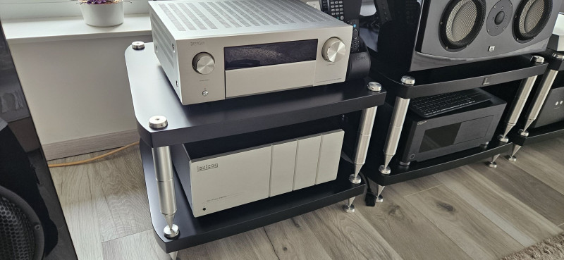

Srácok egy kis segítségre lenne szúkségem!
2 hét után végre elkészültek az rca kábeleim. Összekötöttem a Denon X4800-at és a Lexicon RX7-et és búg az összes hangszóró ami az RX-be van dugva.
Ha kihúzom az összes rca-t ami összeköti a 2 erősítőt és kézzel hozzáérek bármelyik rca aljzathoz akkor az ahhoz tartozó hangszóró elkezd búgni.
Amennyiben xlr kábellel próbálom akkor nincs zaj.
A probléma csak az, hogy a Denon-on nincsenek ugye xlr kimenetek.
Vajon a végfok hibás vagy, más lehet a gond? -

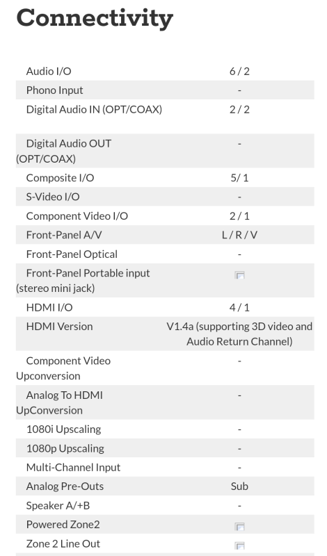

skippper #188776 üzenetére
Nekem nem kell megmagyaráznod, hogy hol kell adatokat nézni, mindenhol, mindenkinek ugyanezt tanácsolom. De mivel nem akart bejönni a gyártó honlapja, kénytelen voltam máshonnan szerezni információkat. Letöltöttem a kezelési leírást, kétszer végigböngésztem, nem találtam ARC-t.
Arra roppant módon kíváncsi vagyok, miért nincs a hátlapon, a csatlakozó mellett feltüntetve az ARC? -
skippper
BBéci #188775 üzenetére
Szerintem egyetlen oldalt kell itt megnézni, a gyári specifikációját az eszköznek, amely egyértelműen feltünteti az ARC specifikációt: https://onkyo.com/tx-sr508
UI: valamiért ez a link nálam nem működik jól, de az első Google találat helyesen odavisz:
https://www.google.com/search?q=Onkyo+TX-SR508UI2: vagy itt, fura ez az Onkyo homepage
https://web.archive.org/web/20240714082556/https://onkyo.com/tx-sr508 -

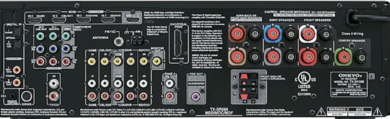

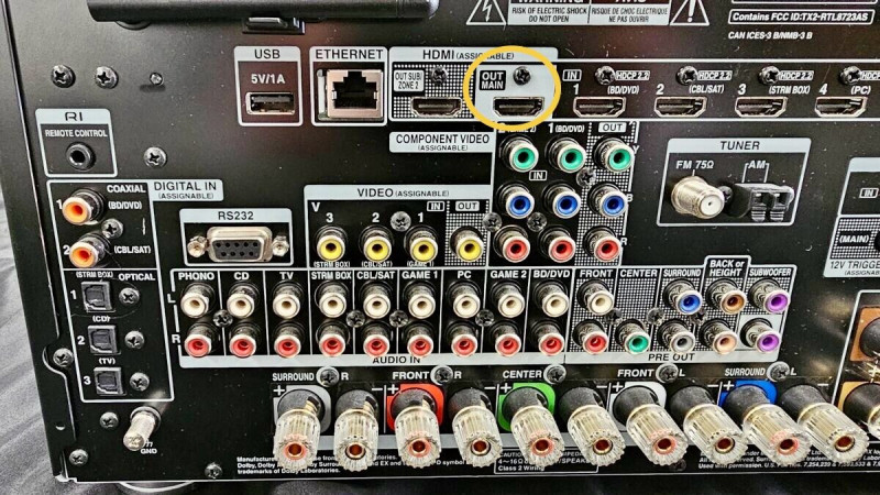

Van egy LG OLED55C9PLA tv-m és egy Onkyo TX-SR508 erősítőm.
A tv adás hangját szeretném az erősítőn keresztül a hangfalakra küldeni. Meg tudom ezt csinálni HDMI kábellel vagy ehhez más kábelre van szükség?
Köszönöm előre is a segítségeteket. -

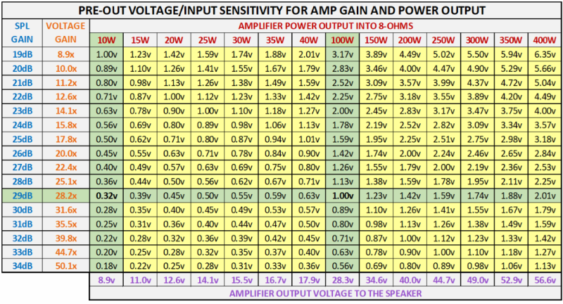

Khaosz55
Rolibratyo #188724 üzenetére
A végfokos esetébe szinte mindenki megadja a a gain értéket. A proci gyártók meg (tisztelet a kivételnek) nem adnak meg a semmi max kimentei értéket az RCA és XLR esetén. Jó lenne tudni ha valaki vesz egy proci mennyi a kimeneti érték persze torzítás mentesen.
Lexicon MC-10-nél is néztem a teszteket, fórumokat stb, de semmi erre vonatkozó infót nem találtam. Storm-nál, Trinnov-nál megadják de jó pár gyártó esetében meg nem. -

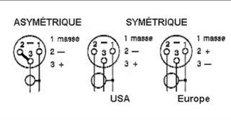

Rolibratyo
Gino20 #188725 üzenetére
Nem.
Az XLR-XLR kálbelen a csatik egyikén a 2-es és 3-as pint közösíteni kell, így gyakorlatilag XLR szimmetrikus csatlakozókkal aszimmetrikus jelátvitelt alkalmazol aminek 6dB jelveszteség lesz az eredménye.
Amúgy léteznek több fokozatban állítható
XLR attenuatorok is, ha a -6dB-vel is túl nagy eltérés lenne

Gino20
Quetz #188721 üzenetére
Szuper, de azért ez már nem túlzás egy kicsit? Vajon mi történne, ha ez a gain érték kicsit magasabb lenne? A SINAD nem tudna 107dB-t "csak" mondjuk 103-at? Gondolom a hallható tartományban nem történne semmi.
#188723Khaosz55: A Procim egy Monolith HTP-1, ami max 4V-ot tud. Amúgy a napokban keresett válaszodra lehet egy ilyen HTP jó megoldás lehetne, ha a Dirac önmagában nem tudja azt amit szeretnél (van az Osztrákoknál). Lehet hozzá venni DLBC-t, de van benne 16 sávos PEQ lehetőség is, ami Dirac-al párhuzamosan is tud futni. Nem tudom, csak eszembe jutott. Na meg valahol 1-2 Monolith tesztelőnek ART is van a fedélzeten csak végül ez a sztori egyenlőre ellaposodott. Lehet a Dirac beintett mindenkinek és egyszerűbbé akarja tenni az ART kezelhetőségét, nem tudni.
Amúgy a végfok 8x200W 8Ohm-on. Táblázatod alapján ehhez 4.5V kellene a 19dB-s Gain esetén.
A manual ezt írja:
"A proper technical way to align the volume is to use the signal generator producing “THX-like” pink noise at -30dBFS. Set the volume control to 0 dB and then adjust the maximum output level until you register 75 dB on an SPL meter."
Ehhez a feszültségszintet 3.5V-ra kellett állítanom, vagyis, hogy a halg poziban megkapjam a 75dB-t. Akkor ez most így nem jó? Csapjam fel a max 4V-ra? de akkor már bejön a képbe ez:
"The minimum distortion is measured with the maximum output level near 2.2v. Higher settings raise the analog gain with the resulting small rise in distortion. "
Azzal, hogy a 0dB "hangerőt" felrakom +22dB-re azzal nyerek valamit?
Nincs bajom a 3.5V-on kapott teljesítménnyel, csak kérdezem.#188724Rolibratyo: Köszönöm az információt.
Trim lehetőség nincs a Tangent végfokon és csak balanced XLR csati van rajta, ahogy a procin is.
Jól értem, hogy az unbalanced bekötéshez olyan végfok kellene, amin van RCA csati, így ott pl feleződne a teljesítmény? -

Ha a negativ trim másképp nem megoldható, akkor az xlr-xlr kábel erősítő oldali csatlakozójanak unbalaced belötése lehet a megoldás.
Nálam -6dB változást eredményezett. -

Gino20 #188715 üzenetére
Azért alacsony a gain, hogy jobb legyen a hangminőség. Hasraütés alapú példa:
1. A végfok saját zaj értéke 0.1V és 2V kell a max hangerőhöz
2. A végfok saját zaj értéke 0.1V és 4V kell a max hangerőhözA második esetben láthatóan jobb a jel/zaj viszony, jobb a hangminőség.

Khaosz55 #188717 üzenetére
A gyártói értéket állítottam be, vagyis 0dB kimenő esetén -75dB-t a halg poziban. Ehhez 3.5V kellett szóval ezzel szerintem nagy gondom nem lehet. Amúgy procin a max hangerő nem 0dB, hanem +22dB-ig emelhető, ha annyira hajtani akarnám [kép]
PA720-hoz képest amúgy pazar számomra, főleg amit mélyfrekis hangok esetén tapasztaltam, mikor melegváltásban cserélgettem és gyors állítottam a feszültségszintet, hogy azonos hangerőt kapjak. -

Gino20 #186997 üzenetére
Régi sztori, de a gyártó végül közölte, hogy sorozatszám alapján ~5.5 éves a végfok, így garanciába javítani nem tudják, de elküldhetem az USA-ba az ATI-nak és megcsinálják. Mondtam, hogy köszi kihagyom.
Ugye az van, hogy DC szűrő nélkül búg a gépezet, de szűrővel már jó (néha egy hangyányit még így is, de az nem dráma, közelről csendben hallani, ha olyan kedve van).
Tegnap becsomagoltam, hogy akkor hamarosan elviszem a soneraudio-hoz és bekötöttem helyette a 9. csatornának szánt kis Tangent powerampster II végfokot, majd rögtön feltűnt, hogy ugyan azon "hangerőn" jóval hangosabb a rendszer.
HTP beállításokban a Trinnov esetén a max output level feszültségszintet 3.5V-ra kellett állítanom, hogy 0dB-es kimenő esetén a halg poziban megkapjam a -75dB-t. Tangent esetén csak fülre, de ezt 2V-ra "kellett" csökkentenem (majd megmérem). Ezek után felcsaptam már a gyártó oldalát és ott azt látom, hogy a Trinnov Gain értéke csak 19dB [link] . Tangent esetén nincs erre adat, de gondolom valami 25-28dB lehet.
Gondolom ezért a nagy különbség.
Trinnov Gain vajon miért ilyen alacsony? HTP-1 4V-ig állítható szóval ez a része nem para, de ez esetben ez a végfok pl egy Arcam-al kb "használhatatlan" lenne?

BBéci
legenda
Azt, hogy pontosan mekkora különbség van a két végfok felépítésében, alkatrészeiben, azt nem tudom. A jelentős hasonlóság nem kétséges. Viszont a kinézete nem passzol a processzoromhoz, ami bármennyire furcsa, számomra szempont. Valamint 1100 euróért kínálnak MM8077-et, amit nekem ingyen hazahoznának Németorszégból.
