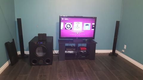

ha adnak hozza gumi talpat, kihagyom a 6x fontos tuske vasarlast
df vagy ff sub? majdnem a sarokban lenne, kanape mellett/mogott, idealis nezo poziciotol kb 2m-re, parkettan.hangfal boritot ugye adnak hozza? macska nehogy rossz helyen akarja edzeni a kormeit
auto on / off mondjuk engem bosszant, hogy nincs...svs pb1000-nel jobban szol ez a 400-as bk?
