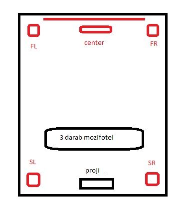

VoidXs
mandju #137027 üzenetére
Épp a fotelek elé rakd, ha a .2-re mész, de én a .4-et javaslom, sokkal jobban kiadja a magas mozgásokat. Itt a Dolby ajánlása.
mandju
Csináltam egy nem túl jó móricka rajzot a moziszobám elrendezéséről...
Főbb méretek:
330 cm széles, 485cm hosszú
vetítési táv: 420cm
vászon: 250cmnézési távolság 330cm kb
a belmagasság 258cmJelenleg 5.1 van kiépítve elac 260-as széria, sub 2080d egy primare spa22 hdvb társaságában.
Az utóbbi időben egyre jobban mozgatja a fantáziámat az atmos.Álmennyezet van, a beépítés relatív egyszerűen menne... meg ugye az avr csere... ez már fájdalmasabb, mert nagyon szeretem.
A kérdésem a következő lenne:
ki mit javasolna? 2 vagy 4 atmos sugárzó? (szerintem ebben a felállásban elég lenne a 2)
azokat hol lenne célszerű elhelyezni?
milyen sugárzókat ajánlotok? (figyelembe véve a jelenlegi nivót. sajnos elacnál nincs kimondott mennyezeti atmos sugárzó, csak hangfal tetejére rakható)Előre is kösz a véleményeket, segítséget.
