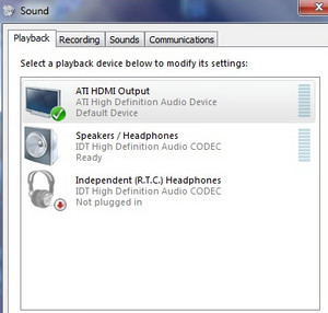

Másik topicban tárgyalt kérdést hoznék, részletek nem érdekesek. Szimplán egy gombnyomásra és két kattintásra lenne szükségem egy Denon tulajtól, akinek PC-HTPC-re van kötve az erősítője. Egyetlen feltétel, hogy ne legyen aktív HDMI Control, se ARC, se HDMI pass és az erősítő legyen kikapcsolva. Lehetőleg X1200 és felette, mind minőségben, mind kiadási évben. Yamaha tulajdonos se kíméljen. Nektek 1 perc, néhányunknak tiszta víz a pohárba és nagy segítség.
Amit tenni kéne:
Teljesen kikapcsolt erősítővel bekapcsolni a PC-HTPC-t, majd a hangeszköz, lejátszó eszköz panelen megnézni, hogy az erősítő aktív-e mint HD Audio kimenet. Itt:
Köszönöm!
