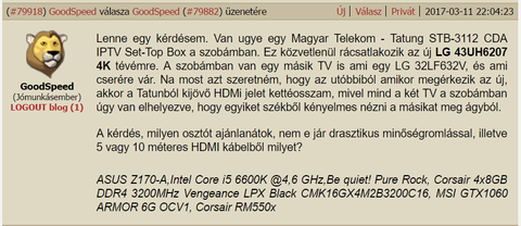

60000Ft egy kábelért szerintem sokkk!
QE6012 (10.0m)
A 2-Port HDMI Automatic Video Switch - 4K with Fast Switching még megértem. -
Quetz
#41133696 #135596 üzenetére
Ezek jó drágák, biztos a minőségük is jó lesz:
STARTECH HDMI Elosztó
QED PERFORMENCE HDMI 10.0mDe ez itt egy igen off-topic kérdés, a telekom üszi szerintem alkalmasabb a válaszadásra.
