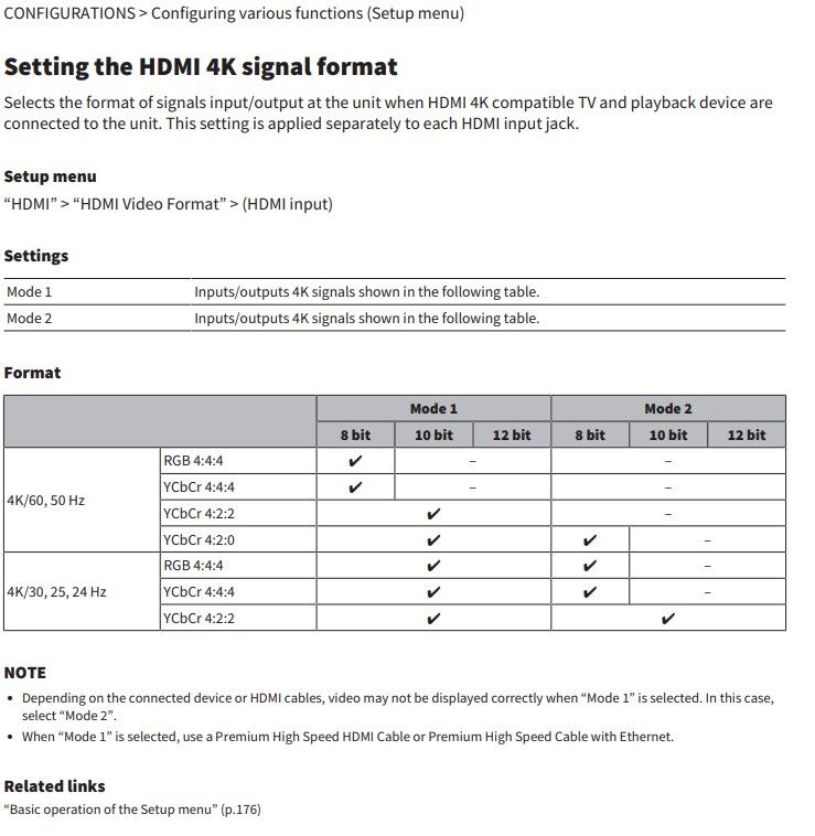

Pedig de, mert ha kiveszem a sorbol az AVR-t akkor jól müködik..... Tehát a kábelek és a TV is tudja a 4K/60Hz 4.4.4 8bit beállítást amit a lejátszó le is ad. A probléma akkor jön ha közbe iktatom az AVR-t.
A hiba pedig itt keresendő: [kép]
Ráadásul utána olvasva sokaknak van ez a hibája, Főleg azoknak akik Nvidia Pajzsot raknak rá és játszani szeretnének, mert nekik kell a HDMI1 mód, mert különben nem megy HDR-ben a játék. Sajnos ezek a tapasztalatok alapján a 4k60Hz-et nem tudja csak HDMI Mode2-vel. Ugyan ez a hiba van/volt az alábbi modellekkel is: Yamaha Adventage RX-A1050; Yamaha RX-A2060; RX-V679. Van ahol javították firmware frissítéssel már van ahol nem.....
Úgyhogy ez elég furcsa számomra...... -

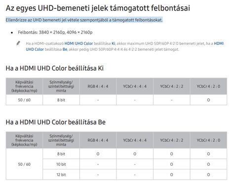

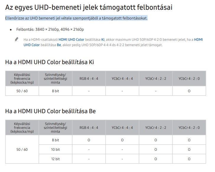

Köszi az infót. Megnéztem. Igen ez így helyes és így is kellene működnie, ahogy a te használatid táblázata is tartalmazza. De az AVR valamiért csak az első táblázat szerint kezeli, tehát a gyengébbiket. Ez olyan mintha még csak nem is HDMI 2.0 ( "Premium speed") szerint működne a portja.... Ez meg szerintem elég gáz egy papíron 2.1 HDMI-vel ("Ultra speed"-del) eladott készüléktől.....
1.: HDMI felbontások, színbeállítások és a hozzá tartozó adatátviteli sebesség, sávszélesség: [link] Eböl jól látszik, hogy a hdmi 2.0, azaz szabvány szerint "Premium speed" besorolású avr-eknek is tudni a kéne a 4.4.4/8bit-et.....
2.: HDMI verziók funkciói: [link]
3.: HDMI eACR funkciói: [link] Ebből pl az látszik, hogy minden olyan TV, ami tud Atmos, vagy DTS X hangot, vagy akárcsak 7.1-et az semmit sem ér ha nincs rajta e-ARC csatlakozó...... -

Nah ezt sikerült megoldanom. Azonban nem is értem mi ez az egész játék ezekkel a számokkal és specifikációs tételekkel. Tudják de valójában mégsem rendesen.
Tehát a megoldás az volt. Hogy a médiabox kijelző beállításai között a color space beállításokat kétféleképpen kell megadni. Ezekkel az értékekkel működik:
Color space: 4.4.4
Color depht: 8bit
Color Mode for 4k50-60Hz: 4.2.0 8bitA kulcs az utolsó opció mert csak ezzel a minimum értékkel működik. A kulcs ez volt hogy a 4k60Hz-et csak a minimum szinten érti a Yamaha RX-v6a AVR...
A második értéket lehetne még állítani 10bit vagy 12bit értékekre is azokkal is működne rendesen, kipróbáltam.
Itt egyébként melyiket célszerű kiválasztani?
Ez valójában a Tv ennek a paraméterétől függ: Panel bit depth?
Jól gondolom hogy mivel az enyém: 10bit: 8-bit + 2-bit FRC, ezért 8bit-re kell állítanom? -

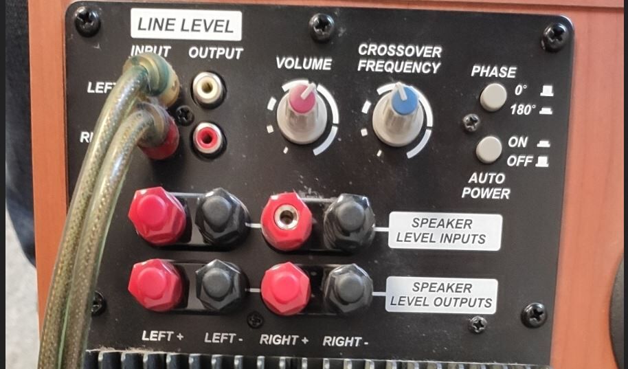

Ujabb kérdésem lenne. Volt problémám a mélysugárzó bekötésével, de ez megoldódott. Mivel még várom a hátsó hangfalak tartóját, így még nem építettem ki az 5.1et jelenleg 2.1 van összerakva. Kíváncsiságból rákötöttem a centert, betettem a TV mögé ideiglenesen ... viszont a gondom, hogy nem szól
Az erősítőn van egy olyan beállítási lehetőség, ahol mindegyik hangfalra külön lehet hangerőt adni ... ott egy súgás hallható, úgy tudod állítani a hangerőt ... ott szól a center, állítható a hang. Viszont utána meg sem mukkan ... TV re van kötve az erősítő optikával. Mit kellene beállítani, hogy szóljon a cemter is, így 3.1 lenne ?

mikrofon #61136 üzenetére
Nekem a kistesója van, az RX-V4A.
4K60Hz-es eszközöm egyedül most egy Raspberry Pi 4 van, amin LibreELEC + Kodi fut.
Itt nekem több problémám is volt:
- nem ismerte fel jól a felbontást, és állandóan elváltott az AV a forrásról (végül fixáltam az EDID információkat a Pi-n, így megmaradt a 4K60Hz)
- viszont videó indításkor történik valami felbontás inicializáció, ami miatt megint elvált az AV egy másik forrásra, ami rohadt idegesítő
- TV-re direktbe kötve a Pi - nincs ilyen gondHDMI Video Format-ot megnézted? Mode 1 és Mode 2 van.
Frissítettél rajta firmware-t? A jelenlegi legújabb az 1.31, melyet megtalál, ha netre kötöd. A hivatalos oldalon még csak 1.26-ot listáz a tiédhez és az enyémhez is. Gondolom nagyjából ugyan az lehet bennük. Hivatalos changelog még nincs ehhez a verzióhoz.

Yamaha RX-v6a tulajokhoz lenne kérdésem.
Nekik működik a 4k60hz rendesen? Most elég sokat próbálgattam és nem engedi át magán rendesen a 4k60hz jelet. Olyan mintha nem lenne elég a sávszélesség és akadozik, villog a kép. Ha visszább veszem a felbontást tehát mondjuk 4k30hz-re akkor minden tökéletes. Azt is kipróbáltam hogy kivettem a sorból az AVR-t akkor tökéletesen működik még a 4k60hz + Dolby Vision + Dolby Atmos is. Tehát egyértelműen a Yamaha RX-v6a hasal el és a 4k60hz-től.
Hallott már valaki erről és/vagy tapasztalt ilyet?
Ugye a menüben külön lehet állítani hogy a HDMI bemenet milyen legyen. Két lehetőség van 1.4 vagy auto. Gondolom itt az auto móddal van némi problema. Igazából itt kéne egy olyan pont hogy 2.0b. Ez kéne a 4k60hz-hez. -

gab1ka
CartmanLand0 #61118 üzenetére
Jól kötötted össze.A Genius hangfalszetten is a megfelelő bemenetet választottad ki? Az erősítődön a jelek szerint eddig a két meglévő hangfalad full range-ként működött sztereoban.Ezt át kell állítanod, azaz tedd őket small-ra, meg ahol erre lehetőség van add meg a menükben hogy van mélynyomó is immár a rendszerben, ezt ő nem fogja tudni csak attól hogy beledugsz egy analóg kábelt.Ha ezeket elvégzed akkor elvileg működni fog és jöhet a többi hangfal rákötögetése, természetesen majd azokat is be kell állítgatni hogy center rear left stb stb..

Nos hozzám került a Genius 6000es 5.1es hangfalszett. Pici segítséget kérnék. Irom a sztorit. Adott egy Kenwood krf 5090D tipusú házimozi erősítő. Ez optikával csatlakozik a TVhez. Két darab nagy álló Akai hangfal volt eddig rákötve. Mivel hozzám került ez a Genius csoda, elhatároztam, hogy házimozit épitgetek belőle. Tehát a két Akai hangfal marad, jön a Genius center és két hátsó hangfala plusz a mélynyomó. Most próbáltam összekötni a következő módon. A Genius mélynyomón 2db Aux csatlakozo van ... oda ment egy kábel, a másik vége az erősítő Pre Out csatlakozójába. Egyenlőre csak a mélynyomót szerettem volna kipróbálni a két Akai mellett. Meg sem nyekken. Hiáb próbálgattam. Mélynyomo jó, kábelek jók, tesztelve. Van valakinek ötlete ?
