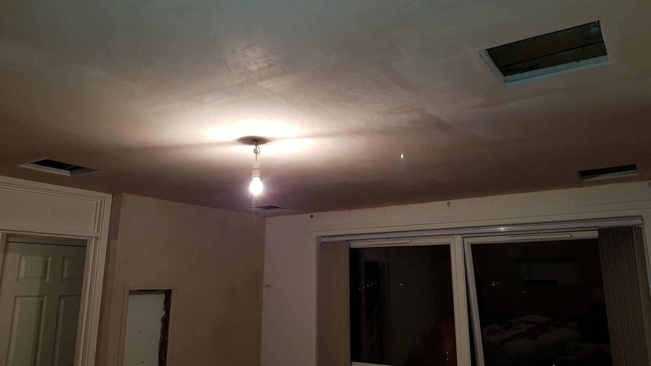

Fentről abszolút nem hozzáférhető. Ott csak betont látok
, de igen, arra Én is gondoltam, hogy alulról valahogy, valamilyen dobozt kell építeni / kialakítani hisz a gyártók sem véletlen fejlesztgetik a spéci kabineteket. Persze biztos, hogy messze nem lesz tökéletes, de igen korlátozottak a lehetőségek / kivitelezhetőségek.

Gino20 #60794 üzenetére
Szakemberek óvva intenek az 1 rtg. gipszkarton álmennyezettől, ugyanis mélyek hatására beleng és membránként viselkedik az egész mennyezet. Minimum a 2 rtg, de jobb, ha abból is az egyik mondjuk akusztikai, vagy tűzálló kartonból van, ami merevebb a simánál.
És ez még nem is arra vonatkozik, hogy hangszórók kerülnek bele, hanem alapból. -

Gino20 #60795 üzenetére
A hangszóró alá kell vágni még egy gipszkarton méretet ( hogy duplára feküdjün föl és akkorát amekkora térben vízszintesen elfér. Fel kell menned a padlásra és mindent precízen kimérni. Ja és doboz kell neki mindenképp példul és akkor lehet Dalit vennék ezt: [link] [link]
(Lehet máshol olcsóbb) . Vagy kreálsz neki egy dobozt.
Szóval így erre a körülményre nem csak felrakom és kész.
Meg kell dolgozni neked így azokért az Atmosokért. -

. ~17 évvel ezelőtt így készült: Alúl fix bramac léc lett szintezve, gerendák között gyapot, gerenda tetején telibe deszka és ez végül zsalu szerepet töltött be, mert az egész kapott ~3cm betont.
arcitec: A most leírtak alapján csak annyit tudok tenni, hogy szó szerint kikopogtatom a gerenda közöket és bízok benne, hogy nem pont 2 karton találkozásánál fogom kivágni. A reggeli új félelmemszimplán úgy is érthető, hogy ha akár a karton közepébe is esne a hangsugárzó, akkor az nem képes olyan rezonanciára, ami miatt a távolabb levő illesztések majd szép lassan elkezdenek megrepedezni a bandázs szalag használata mellett is.

Hát, hogy a könnyűszerkezetes födém 1 réteg talán ~10mm-es kartonnal van ,,burkolva". Jut eszembe általánosságban szerintem ez mondható el hazánkban csak videókon / képeken láttam akár 2 réteg kartonokat és azért jutott eszembe, igaz ettől még a kétely nem múlt el a repedést illetően. Pl H50-nek előkészítve [kép]

Ami most jutott eszembe, hogy a mennyezet 1 réteg kartonból van szóval az illesztéseknél vajon mi fog történni hosszú távon

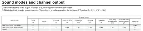

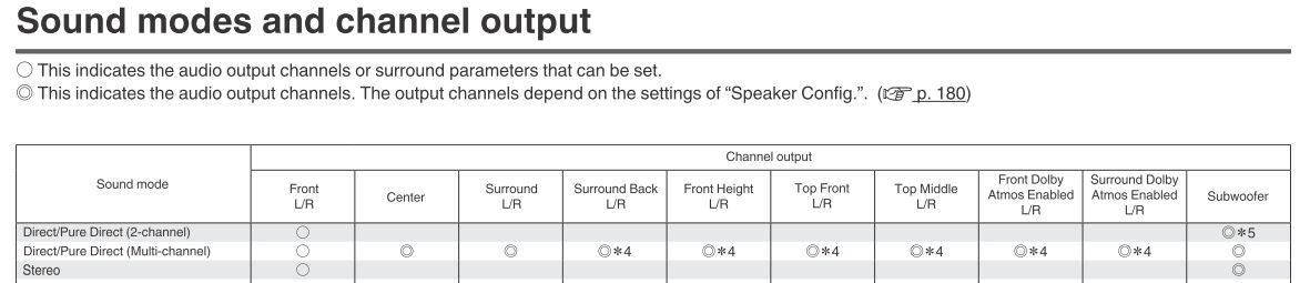

mpo
gab1ka #60741 üzenetére
Sajnos meg kellett néznem a kézikönyvet.
A leírás szerint elég stereo-ba kapcsolni a 2.1-hez.Sound modes and channel output
2.1 ezekben az esetekben:
- stereo
- Direct/Pure Direct (Multi-channel)
- Direct/Pure Direct (2-channel), csak akkor ha LFE+MainMultEQ ® XT beállításánál, ha L/R Bypass vagy OFF, akkor a frontoknál kikapcsolja.
Ilyenkor ezek sem választhatók: Dynamic EQ, Dynamic Volume -
