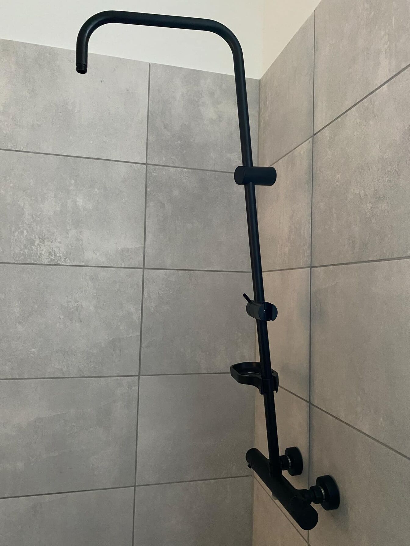

Csempét milyen fúrószárral kell fúrni, hogy ne repedjen el? Sajnos az új zuhanykar felfogatás nem pont fugába esik.
balazs1956
Újabb két kérdést szeretnék feltenni a Kedves Segítőkész fórumlakóknak.1. Vettem egy OHRA 815 DGSH/1 es vaskályhát. Van-e esetleg valakinek magyar nyelvű használati utasítása hozzá?
2. Miközben vidéken próbáltam beüzemelni a kályhát, az itt kapott instrukciók alapján, otthon totális dugulás a mosogatónál. Telefon, duguláselhárító kiszáll, kétszer nekifut hatalmas gépével: semmi eredmény. Elmegy újabb szerkentyűért, és egy böhöm nagy vákumszívóval megoldotta a problémát. És itt jön a kérdés: azt tanácsolta, hogy felejtsük el a szitit, a Mr Musclét, ezzel szemben 2-3 havonta óvatosan, műanyag tölcsér segítségével öntsünk bele egy liter sósavat!!! , amit egy óra állás után öblítsünk le bő forró vízzel Többszöri rákérdezésre is megerősítette hogy igen sósavat.
Ez tényleg segíthet, hallottatok-e már efféle praktikát?Segítségeteket előre is köszönöm szépen

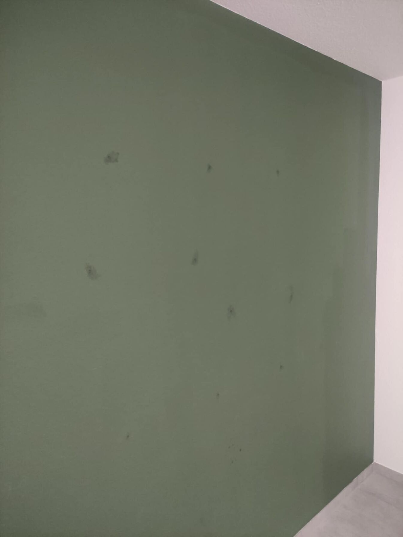

flashpointer

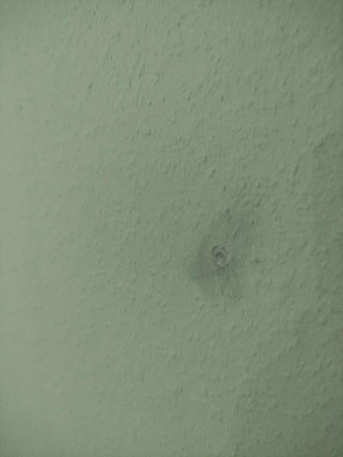

Voltak nalunk festok par honapja (legalabbis annak mondtak magukat, hogy 30 eve ezt csinaljak) es most jutottam oda hogy kijavitsam a munkajukat, de jo lenne tudni elotte hogy miaf amit csinaltak.
Kerdeztem hogy kiszedjem-e a dübelt a falakbol, mondtak hogy neem ugy eltüntetik hogy nemis lehet majd latni. Na a kepeken a nemlathato dübelek vannak. Ami jobban izgat hogy miert van körülöttük az a sötetebb folt?
Ezt a falat konkretan haromszor jottek vissza lefesteni, aztan inkabb mondtam h huzzanak a csaba.
(jobboldali folt az arnyek) -

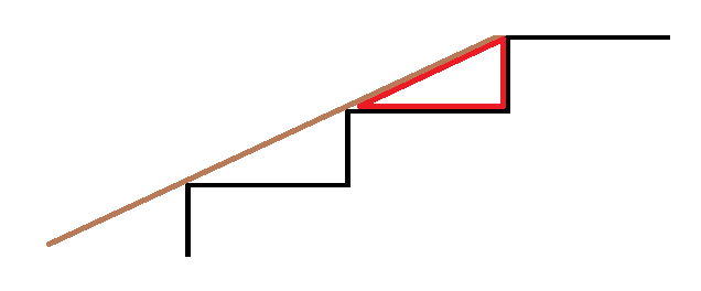

modflow
macilaci78 #90775 üzenetére
Nincs valami olyan gumi "láb", 3szög alakú, amit a végére tehetnék, hogy ne csússzon el?
Bár lehet amit te mondasz az jobb, hosszú ha legfelül fogja, akkor a súly is szorítja a lépcsőhöz és még kevésbé fog elcsúszni.
Viszont járólapos a lépcső nem lenne jó, ha megsérülne, a fokra is valami gumi háromszög kellene, amit a lécre fogatok, a gumi meg a járólapon támaszkodna.Lehet venni valami ilyesmi gumi akármit?
Ja az lemaradt, hogy ezt a lecet nyilván csak alkalom adtán tenném a lépcsőre, amikor 2 hetente nyírom a füvet.

modflow
A fűnyíróm egy kis házban van, amihez egy lépcsőn lehet felmenni.
A gép kb. 40 kg, szóval rohadt nehéz csak úgy levinni.
Gondoltam készítek egy lejárót egy deszkából (amit nyilván csak ideiglenesen használnék), de mivel lehet megakadályozni, hogy ha ráteszem a lépcsőre, akkor az ne csússzon el ilyen súly alatt? -

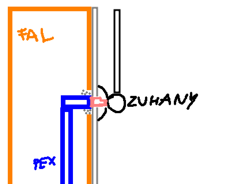

daninet

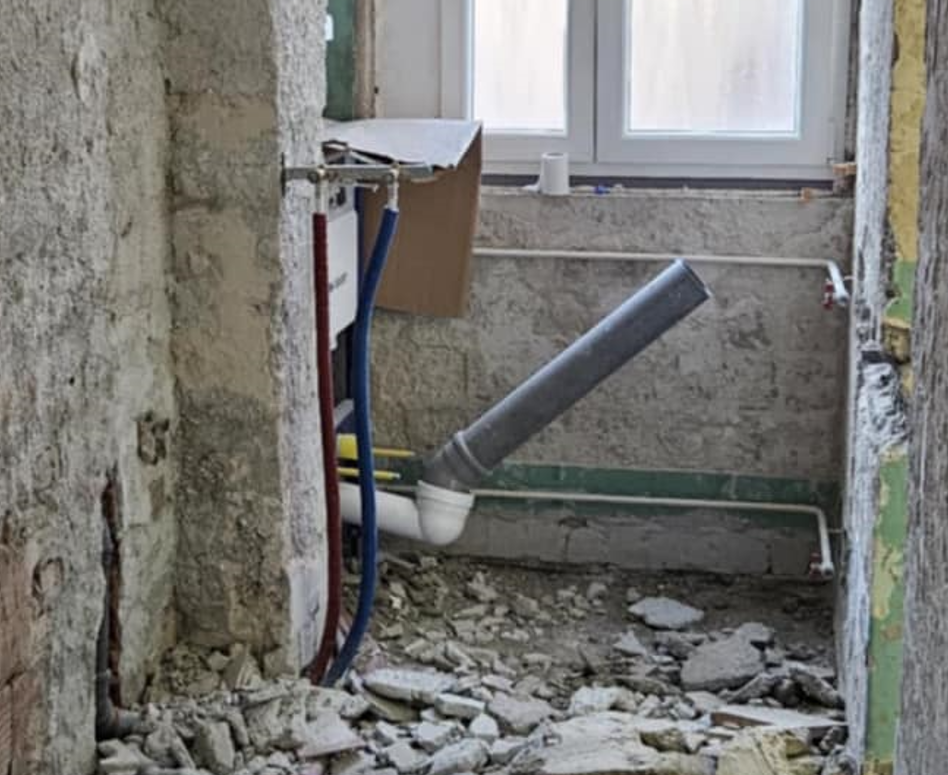

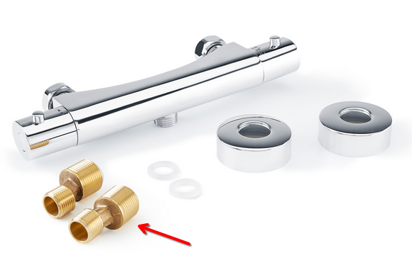

nem teljesen értettem azt a részt, hogy vasdarabhoz van rögzítve. A falban a pax cső végére tesznek egy belső menetes idomot. Azt az idomot szokták fugázóval körbekenni.
Van egy idom aminek a két oldalán nem központos a menet, ezzel rögzítik a csaptelepet
metszeti móriczka rajz:Szóval ott a kék cső valami vakolattal, fugával akármivel be van oda kötve. Azt kell kikaparni.A képemen szürke pöttyök

Jól látom, hogy csak alul tartja az egészet a két kiállás?
Ha igen, akkor le fog törni az egész hamarosan. Mindenképpen meg kell fogatni felül. A felső tartót hozzá kell csavarozni a falhoz, és annak kell tartani felül. Ha pex cső van alul, akkor az hajlik is annyit talán. -

Mi is ezen gondolkoztunk, hogy valahogy megfeszegetni, csak ahogy ismerős a képen mutatta ott úgy nézett ki hogy egy elég massziv vasdarabhoz lett rögzítve. De sajnos többet én se tudok.
Még ezt a képet kaptam, itt úgy látom, hogy még nincs körbe fugázva, gondolom előbb felpróbálták.
daninet
macilaci78 #90752 üzenetére

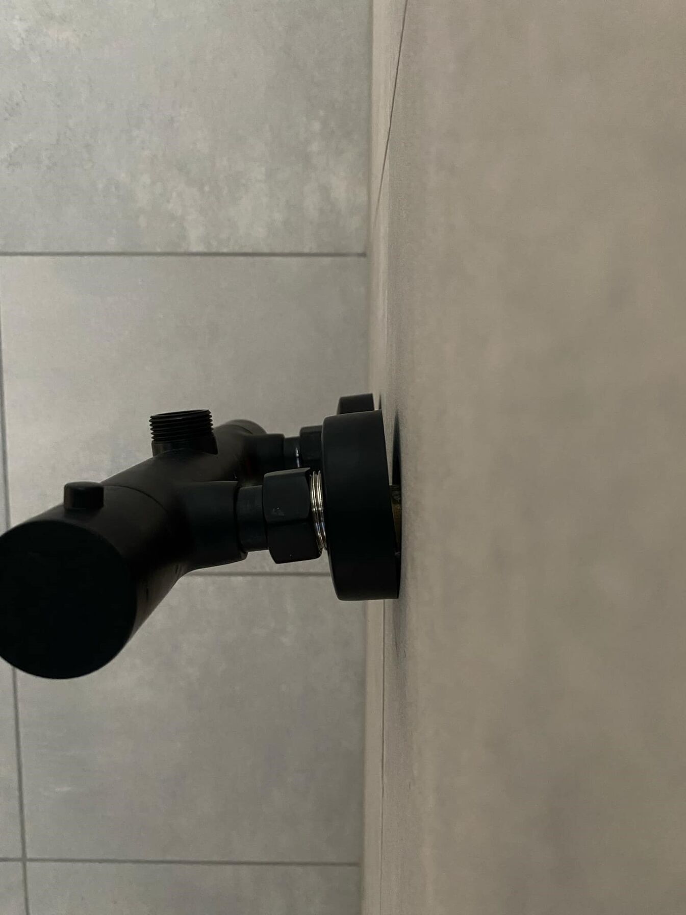

szerintem itt az a gond, hogy eleve a vízkiállás szögben van.
Danex: első sorban elzárnám a vizet, leszerelném a zuhanyt és úgy tekinteném át a helyzetet. Gondolom a burkoló fugázóval körbepakolta az utolsó idomot ami kiáll a falból, azt ki kell kaparni, a kerámia nem sérül majd, és meg kell feszegetni, és újra befugázni

Srácok! Ötletekre lenne szükségem, ismerősöméknek a vizes elég gagyin oldotta meg a kiállást a zuhanyhoz és az így előre bukik.
Úgy lett volna, hogy ma megy és akkor majd megcsinálja, de nem igazán lehetett elérni és aztán még a gyerek is beteg lett szóval kitudja mikor ér rá ami most nem nagyon fér bele az időbe.
Kérdés, hogy ezt ,hogyan oldanátok meg lehetőleg bontás nélkül?
A falban azt hiszem már cserélt pex cső van, viszont egy régi falból kilógó vasdarabhoz lett rögzítve, így az nem tudom mennyit engedhetne.
Persze Temu-n találtam olyan adaptert ami tud dőlést állítani, de idehaza nem sikerült.
Köszi előre is!

daninet
